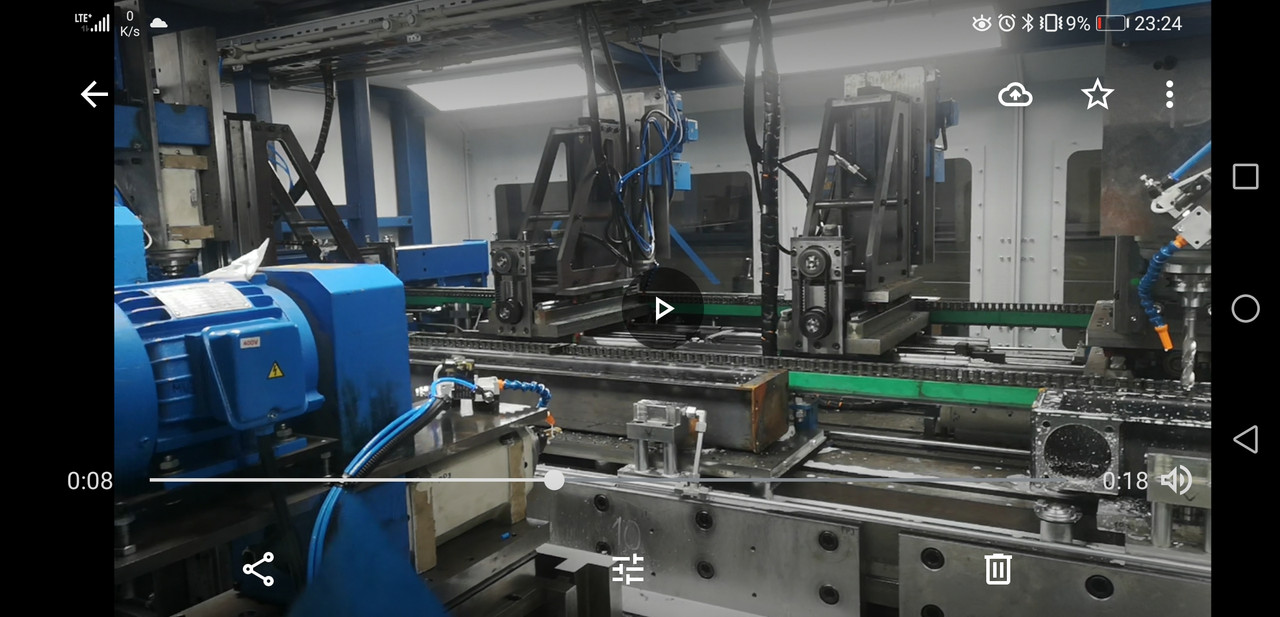

Obrobka szybkosciowa,
Jak studiowalem te kilka lat temu to strasznie sie nad tym spuszczali ze to fajne i przyszlosciowe.... spotkalem sie z tym w produkcji form, wstawiasz klocek, model w 3d, cam i jechana cala noc jeden detal. No OK.
Jak ktos rzezbi to moze sie nadaje. Ale 90% przemyslu to masowka... Kazdy najlepiej chce przylozyc raz czyms i detal ma wypasc gotowy. Ma byc szybko i tanio.
Auta zjezdzaja z linii co 2 minuty, ktos mus narobic tych czesci.
Widocznie jestesmy z innych branz.
W mojej firmie Najnowsze frezarki czy tokarki wygladaja tak. Mam nadziejie ze mnie nie udusza za wrzucanie takich zdjec.... xD

Tam gdzie jest prawdziwa masówka nie trafiają typowe tokarki ani frezarki tylko obrabiarki specjalne, zespołowe.
Przystosowane do produkcji jednego typu elementu na dużą skalę.
Polska w latach 70 i 80 sprzedawała bardzo duże ilości takich maszyn na świecie, skutecznie konkurowaliśmy w tym zakresie z niemcami czy szwajcarami.

Projektowanie doświadczeń z jednego, nawet nie wąskiego obszaru na całe zagadnienie to błąd.
lolo2 pisze:Jak studiowalem te kilka lat temu to strasznie sie nad tym spuszczali ze to fajne i przyszlosciowe.... spotkalem sie z tym w produkcji form, wstawiasz klocek, model w 3d, cam i jechana cala noc jeden detal. No OK.
No widzisz, tutaj sam znalazłeś zastosowanie. W produkcyjnych frezarkach napędy liniowe stosuje się przy dużych gabarytach. Np masz dużo otworów tak pogrupowanych, że masz dużo długich przejazdów G0 i nie możesz ich zoptymalizować. I takie frezarki mają napędy liniowe, chociaż "posuwu w materiale i tak nie zwiększysz" jak napisałeś, to cały detal idzie 50% szybciej. I takie frezarki znajdują kupców.
Kwestia tego, żeby znając dobrze specyfikę swojej działalności optymalnie dobrać sprzęt. Że u ciebie nie ma to sensu, nie znaczy, że nie ma sensu nigdzie indziej.
