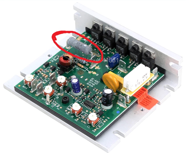

Przyjrzałem się w końcu elektronice KBLC-240D do mojej tokarki (tokarka na szybszym biegu traciła po chwili obroty) i rezystor zaznaczony czerwonym kolorem strasznie się grzeje. Jest on oznaczony na płytce jako R17A. Ma ktoś pomysł co może być nie tak?

Czy napięcia są zgodne z podanymi na schemacie 22V za R17 i 12V za R18? Jaki jest spadek napięcia na R17 ? Liczymy U²/R i mamy moc traconą na rezystorze. Sądzę że powinna wynosić 2-4 W. R17 wg schematu to 15000 Ω. Gdyby napięcie 22V było niższe 0 >1V, to trzeba sprawdzić elementy układu sterowania. Napięcie 12V jest stabilizowane diodą Zenera i powinno być poprawne (max +/- 0,2V).
Parzy już dopuszczalna temperatura 50° - 60°. To dość subiektywna ocena temperatury obarczona dużym błędem.
