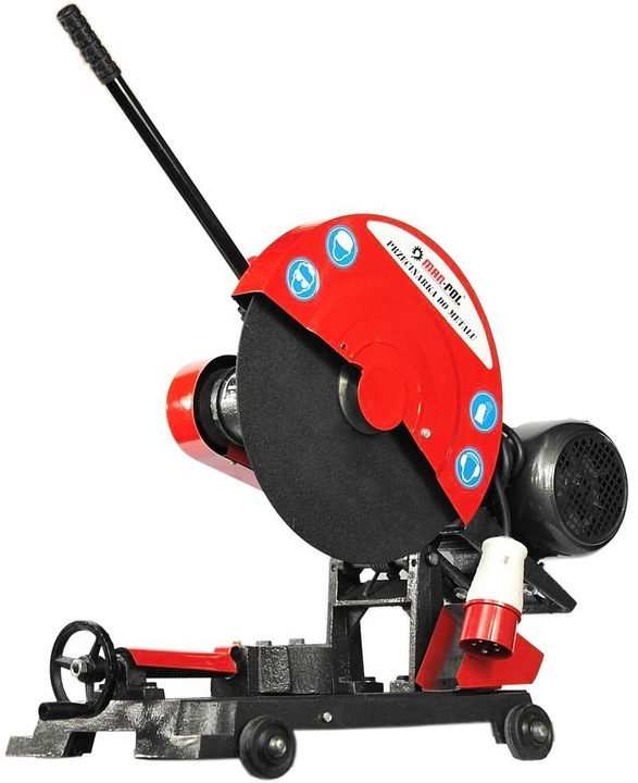

Mam podobną do drugiej i to polskiego producenta, ale podstawa jest solidna żeliwna. Kupiłem ją (~1,5 roku temu) za ok 750PLN.
https://wiadomy portal.pl/mp-przecinarka-ukosnica-do-metalu-3kw-400v-i-wtyki-i6631550852.html
Napęd silnik indukcyjny 3f 3kW/2840obr. Tarcze tnące ø400mm,
Co do napędu i wrzeciona/wahacza) nie mam zastrzeżeń, jest solidne,linia ciecia trzyma pion. Imadło (ustawiane pod dowolnym kątem) wymagało natomiast poprawek, a konkretnie prowadzenie ruchomej szczęki i pasowanie części.
Fabryczny zespół: prowadzenie szczęki - szczelina prowadząca w podstawie była niezbyt dokładnie obrobiona (z odlewu), miała spory luz który utrudniał docisk przy skośnym ustawieniu materiału (na szczęście płaszczyzna górna płyty podstawy/wózka jest frezowana - równa). Trzeba było poprawić/przefrezować rowek prowadzący w płycie by go wyrównać. Podobnie trzeba było poprawić szczękę ruchomą, i nieco podpiłować "łódkę" by lepiej pasowała do części przesuwnej szczęki (miały współpracujące powierzchnie lekko skośne zamiast pionowych przez co nieco "zjeżdżały" z siebie), Także kotwę/płytkę trzymającą szczękę ruchomą od spodu płyty/wózka i prowadzącą w szczelinie trzeba poprawić tak, by całość przesuwała się bez nadmiernych bocznych i pionowych luzów.
Szczęka stała nie wymagała w zasadzie poprawek.
Śruba dociskowa szczęki ruchomej z pokrętłem jest solidna, nie wygina się przy silnym dokręcaniu.
Generalnie- jak za te pieniądze z całości jestem zadowolony, po poprawkach maszyna jest solidna i dobrze tnie, a szybkość zależy od użytej tarczy. Te dołączone do przecinarki niezbyt dobrze - za twarde spoiwo nie pozwala się wysypać ziarnu zaraz po stępieniu, i grzeje nadmiernie materiał - trzeba zmienić na lepsze, więc lepiej je kupować osobno...

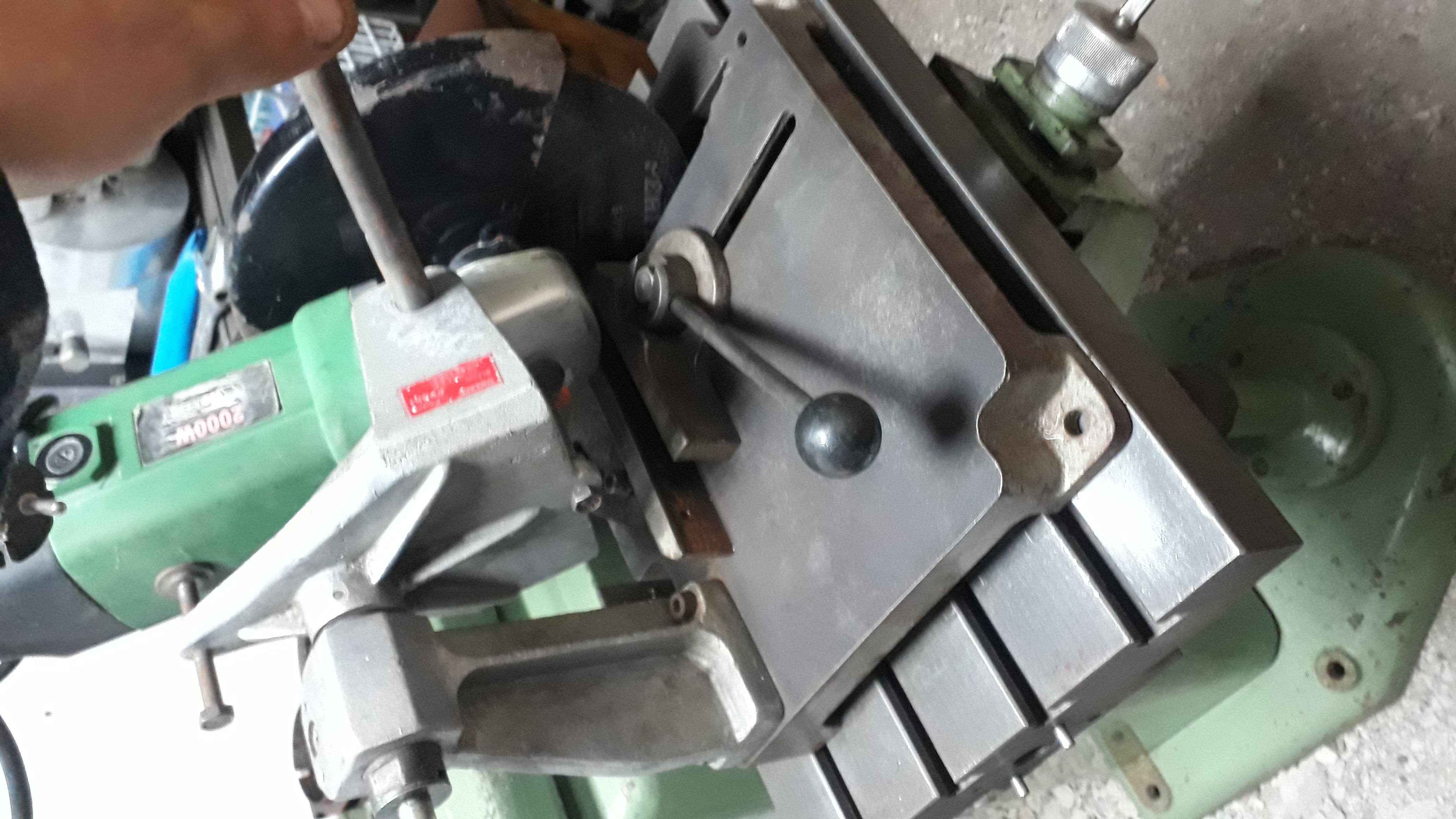

Taki stojak miałem do tej pory, są też na duże szlifierki, tylko kosztuje 200-250 zł kosztuje jeśli dobrze pamiętam. Do precyzyjnego cięcia się nie nadaje, inna wadą jest to że nie można wykorzystać dużej cześć tarczy bo obudowa szlifierki dotyka imadła i nie da się opuścić(przy zużytej częściowo tarczy) na sam dół. Żeby przeciąć cały przedmiot trzeba go obrócić, przy okrągłych rzeczach ok ale przy kątowniku strasznie to utrudnia.strikexp pisze: ↑28 lis 2018, 23:24Tak, chodzi o taki stojak za 50 czy 80 zł. To jest szajs. Lepiej samemu uspawać jeśli ma się możliwości.
Wadami są:
- zbyt lekka i mała podstawa
- bardzo słabe mocowanie szlifierki, przy 2 otworach ciągle się to luzuje więc zalecam 3 otwory
No i do takiego stojaka wchodzą tylko małe szlifierki (115mm?), a te są gówniane do cięcia grubych prętów.

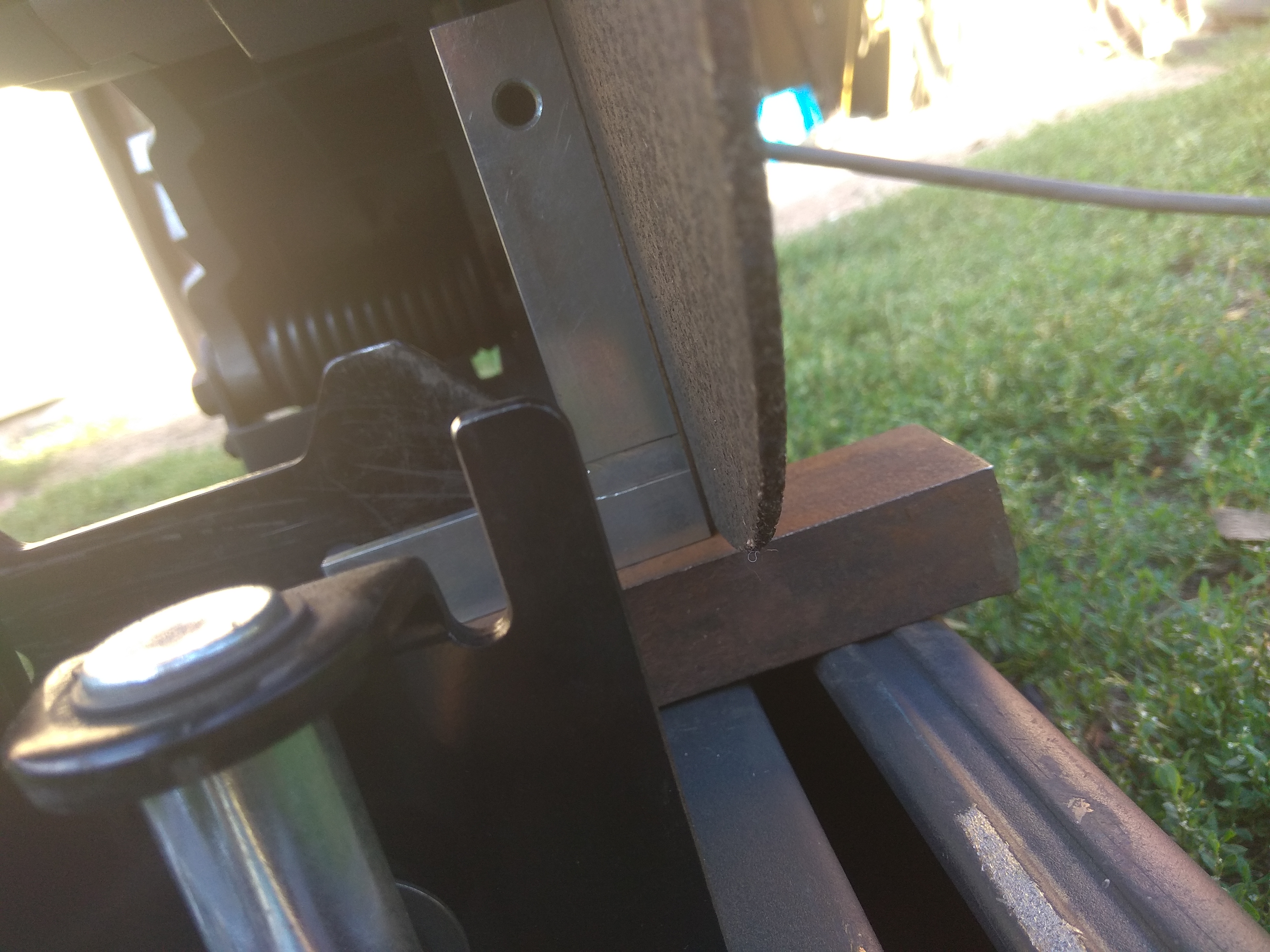

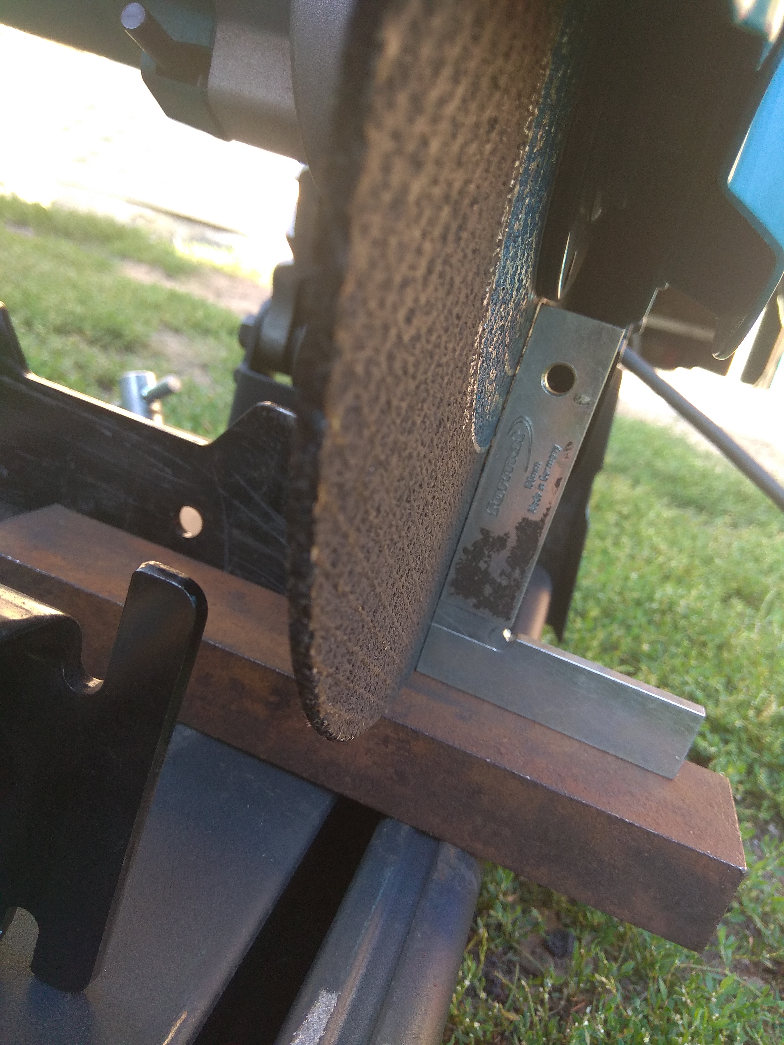

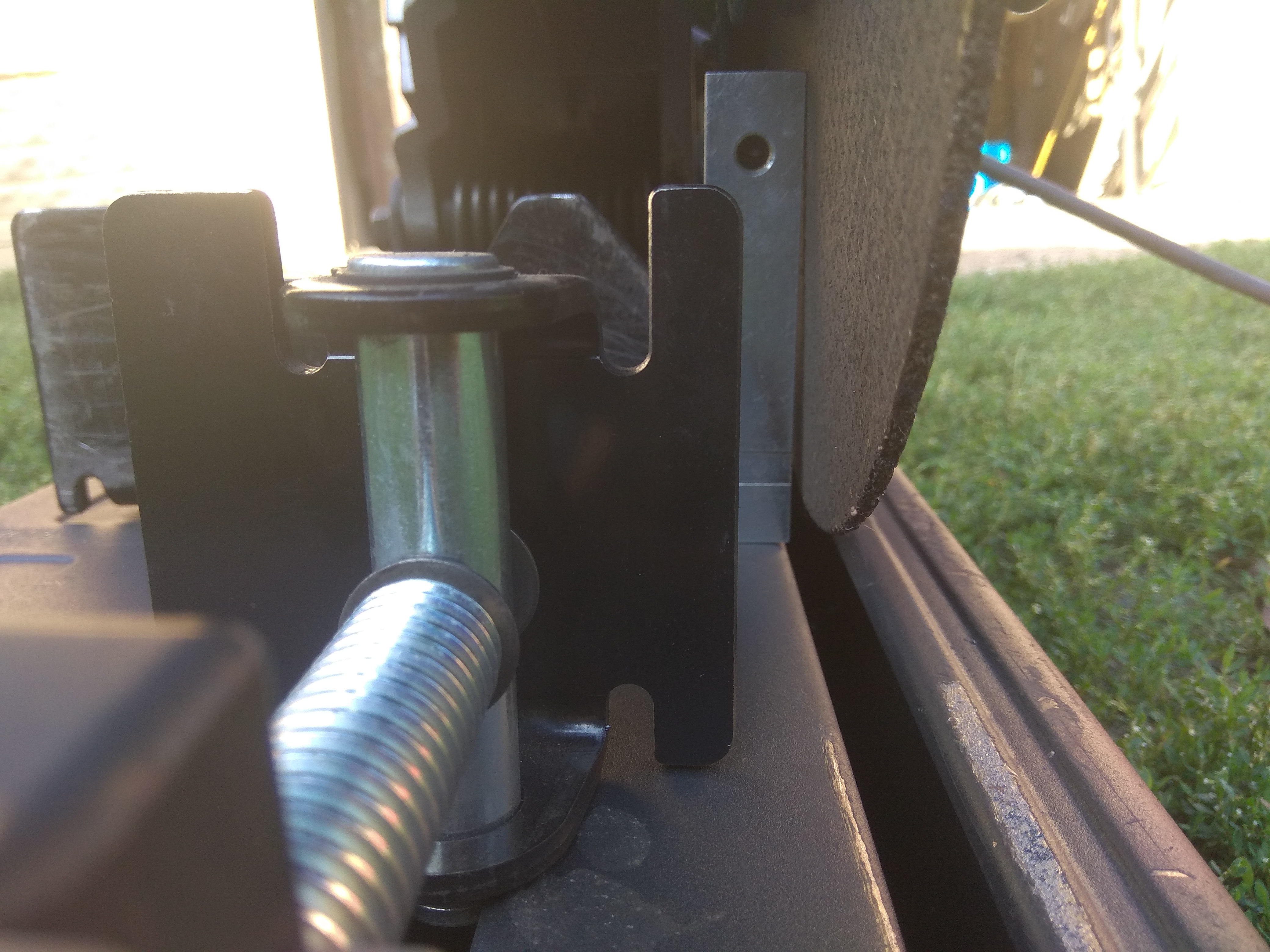

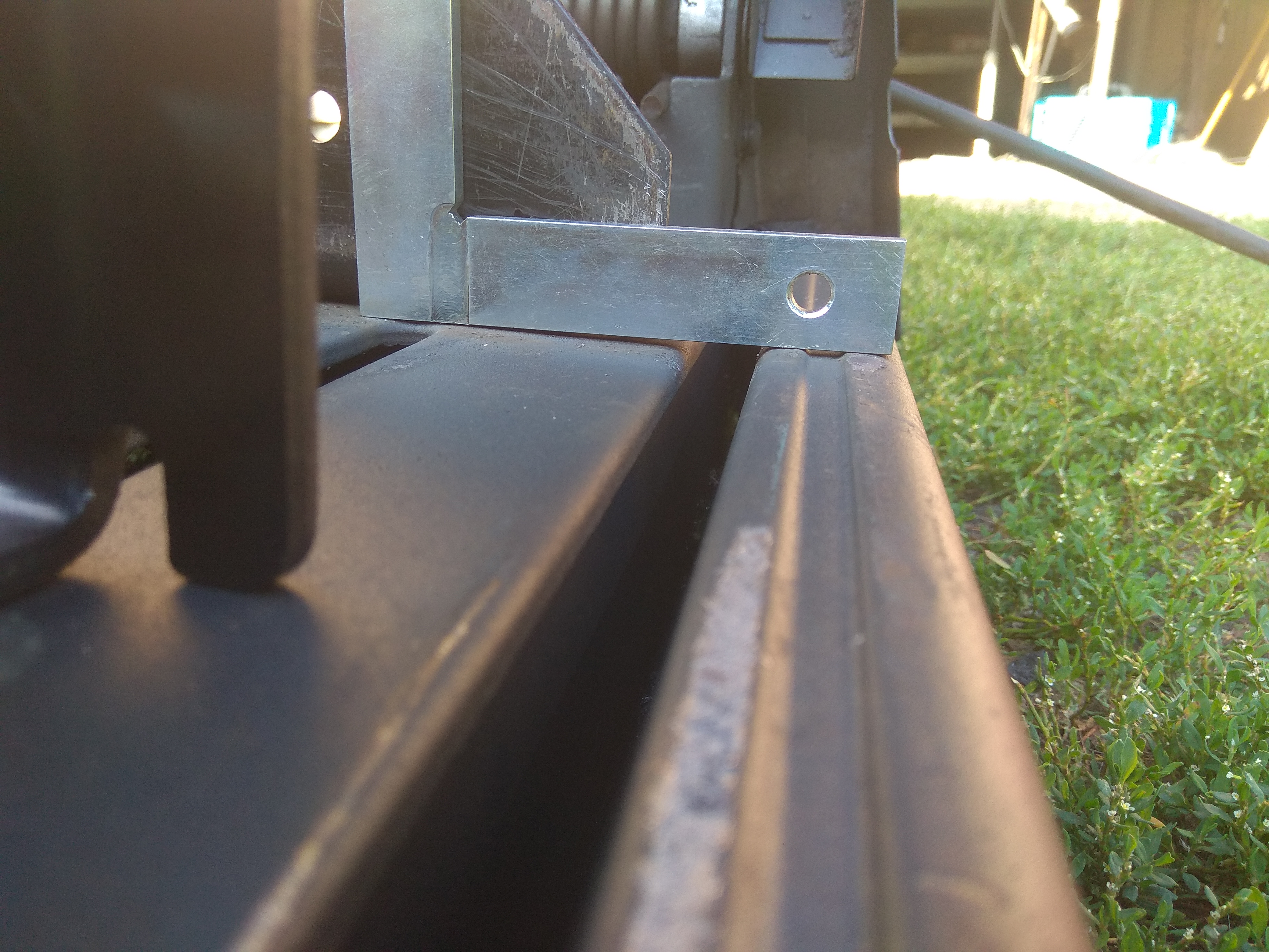

Kupiłem Makitę LW1401 i muszę po roku używania stwierdzić, że nie jestem do końca zadowolony. Wcale szybciej się nie tnie. Wcześniej ciałem szlifierką Verto na duże tarcze montowanej na takim stojaku:
Problemy jakie mam z cieciem to jakby tarcze się "zamulały" i zamiast wchodzić w materiał to trą i grzeją materiał do czerwoności. Czasami jednak wchodzą jak nóż w masło. Nie wiem czy to wina gatunku stali i pory na tarczy się zapychają? Trochę dziwne zjawisko. Druga sprawa to problem geometrii. Wiem, że na takiej przecinarce nie uda się prosto uciąć ale już sam stół i tarcza nie są pod kątem prostym. Dodatkowo gdy używałem tarczy oryginalnej chyba 2,5mm to wpadała w wibrację i muszę używać 3,5mm. Czy to normalne, że są takie odchyłki czy powinienem to reklamować? Tutaj film na którym tarczą oryginalną tak rzuca na boki że robi wycięcie na jakieś 6-8mm

Tak jakby statyw za giętki i dostaje wibracji chyba tarcze wykrusza o ile dobrze zauważyłem, bo filmik po jednym wyświetlaniu się zgubił mi.
Jeśli statyw to polecam stary żeliwny odlew do szlifierki Celma , ostatnio wpadł mi w ręce i poprzedni z cienkiej blachy leży teraz gdzieś w kącie .
Ciężki ,stabilny statyw razem ze szlifierką to jest co podnieśc że tak powiem, ostatnio widzialem na olx. za chyba 70zl, fakt ze mocowanie pod Celme musiałem wykonać szybką spartanke i tak narazie zostało, co do odchyleń to np. ja mam podobnie tylko winna jest szlifierka jakaś tania marketówa chyba oska dostała na budowie i czuć na tarczy, a na filmiku szrank bo tak się chyba na to mówi trochę szeroki.
