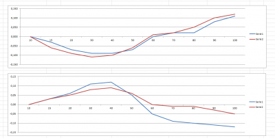

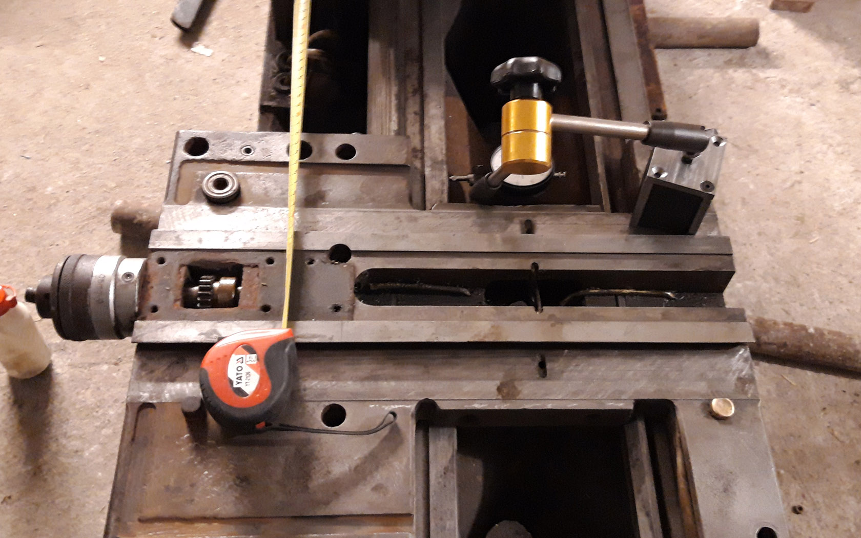

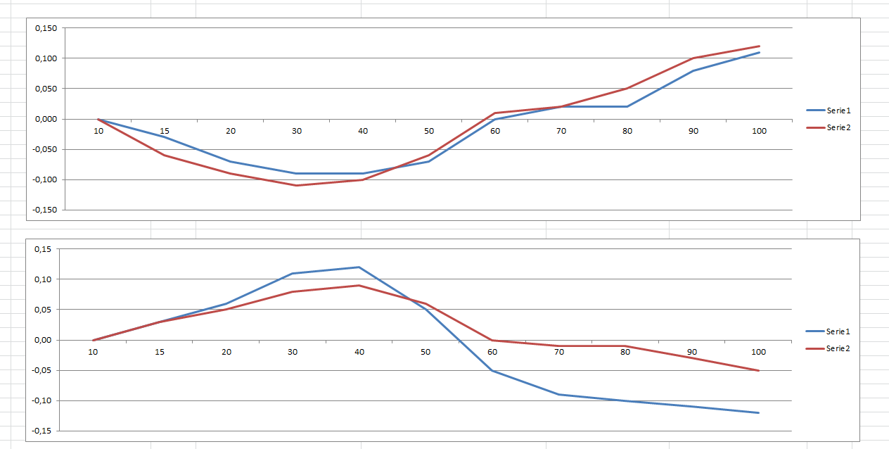

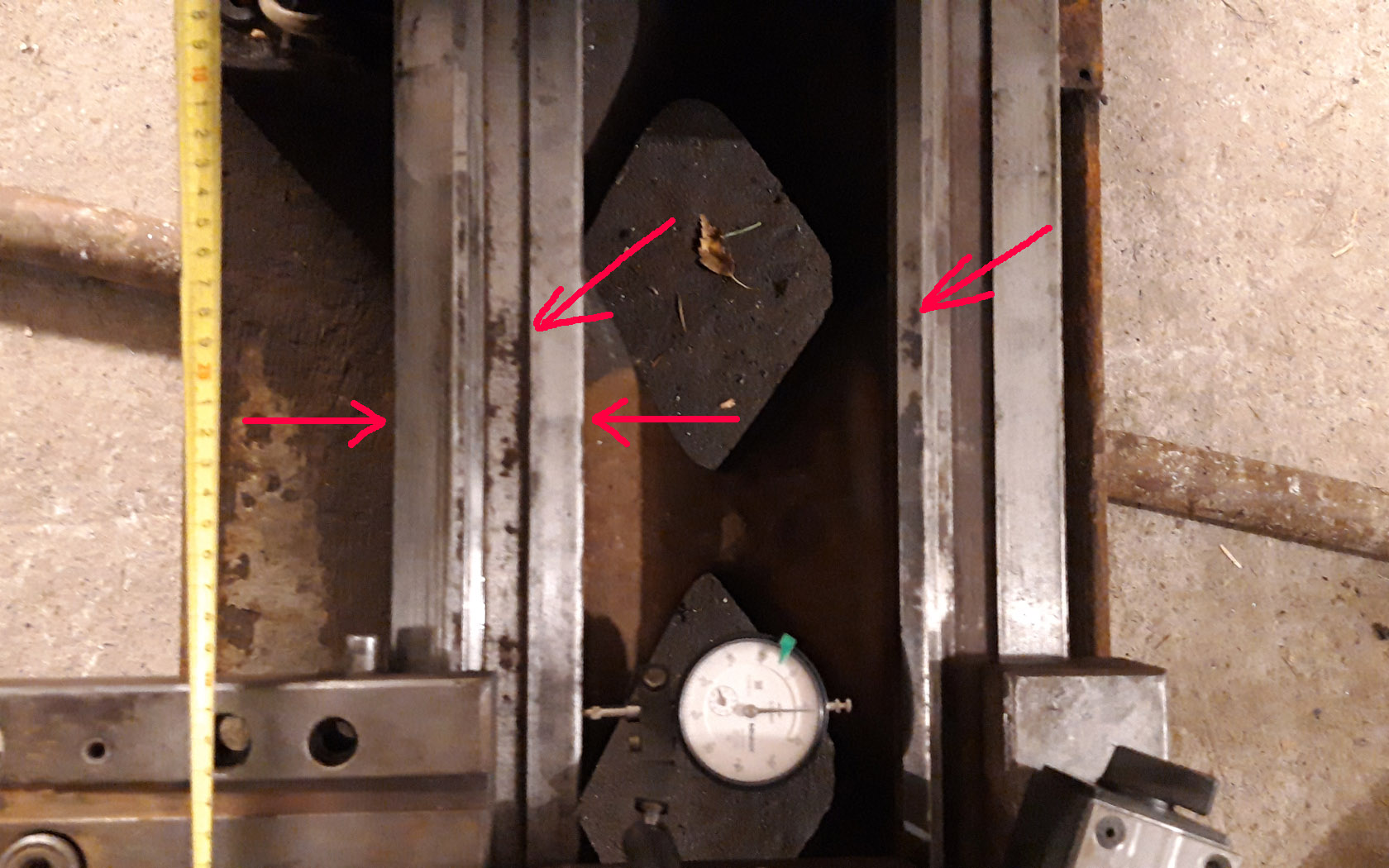

Tokarka finalnie wjechała dzisiaj do piwnicy, do przejechania było kilkanaście metrów trawnika i dwie skarpy, także całość była rozłożona na 3 dni
Zrobiłem dokładnie pomiary łoża. Skorzystałem z tego filmiku:
Fajnie to jest wytłumaczone z praktycznego punktu widzenia.
Odchyłka prawo/lewo była mierzona w miejscach zaznaczonych strzałką poziomą (pierwszy wykres, pionowe powierzchnie), a góra dół tam gdzie strzałka jest pod kątem na rysunku (poziomie powierzchnie, strzałka trochę źle narysowana). Co ciekawe taki pomiar wykazuje pewne zużycie prowadnic konika, więc branie ich za bazę do pomiarów łoża to niezbyt dobry pomysł.
Na drugim wykresie niebieska linia to pomiar względem płaskiej prowadnicy konika, a czerwona to pomiar względem płaskiej powierzchni pryzmy konika, która o ile wiem nigdy nie jest używana. Na osi poziomej odległość w centymetrach od wrzeciennika.
Łoże wg mojej wiedzy jest hartowane, nie wiem jak to wygląda technicznie, ale faktycznie widiowy skrobak nie za bardzo chce go brać. Do wyczyszczenia z rdzy jak najbardziej, ale tylko tyle.
Patrząc na te pomiary, to w zakresie 20-50cm pole tolerancji zamyka się w 5-ciu setkach (pierwszy wykres). Bliżej jak 20cm praktycznie nigdy nie podjadę uwzględniając uchwyt. W zakresie 20-80cm to jest 0,15mm. Dużo lub nie, o ile ktoś nie robi długich elementów w setkowej tolerancji, to takie coś powinno wystarczyć do 90% zastosowań. Chyba, że się mylę, wobec tego mnie oświećcie Założę się, że każda jedna z OLX za 10 tys+ ma zużyte łoże tak samo lub bardziej.
