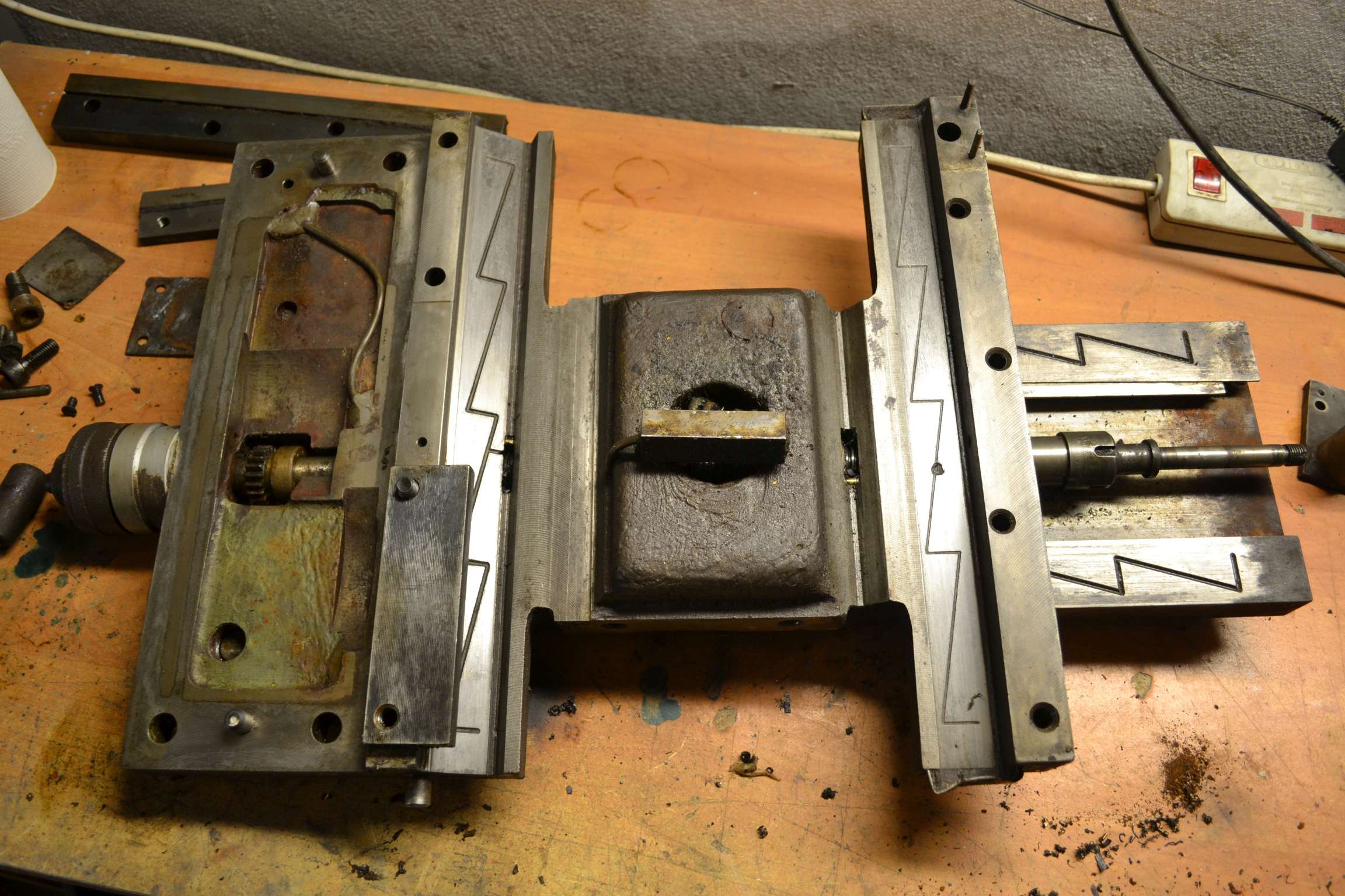

Temat został założony wg życzeń . Wiem, że niektóre na olx tak wyglądają, dlatego uważam, że ta nie jest najgorsza Zresztą nie wiem czy jakakolwiek w okolicach 10k byłaby w lepszym stanie. Pisaliście, że dla hobbysty powinno być ok - w tej chwili mam do dyspozycji TSB20, która ma luzy we wszystkich możliwych miejscach - jeszcze wystarczy, ale czuć, że już jest jej koniec W stali już nie bardzo chce iść (pracuję głównie w miedzi i aluminium), a jakość powierzchni jest słaba. O takiej rzeczy jak okazjonalne zatoczenie końców śrub tocznych nawet nie wspomnę.
Na razie sobie na spokojnie rozbieram i czyszczę. Po górze to wyglądało znacznie gorzej niż w środku. Zdemontowałem dzisiaj suport, śrubę i skrzynkę suportu - wygląda to całkiem nieźle jak na moje oko - głównie brud i nalot w kolorze rdzy. Zobaczę jak będzie po czyszczeniu łoża. Generalnie warunek poskładania tej tokarki do kupy jest taki, że nie będzie trzeba szlifować łoża. Łoże nie wygląda za zużyte, poza powierzchniową rdzą nie widać innego zużycia. W tokarce, którą mam suport przy uchwycie jest praktycznie luźny, a dalej od uchwytu już nie chce jechać, tutaj dał się przesuwać mniej więcej z taką samą siłą na całej długości.
Co ciekawego, całkiem sporo elementów było oksydowanych m.in. listy dociskowe - jedna jeszcze przykręcona, druga leży pod suportem na górze zdjęcia. Te elementy są jak z fabryki.

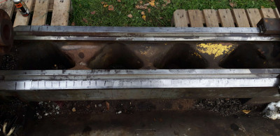

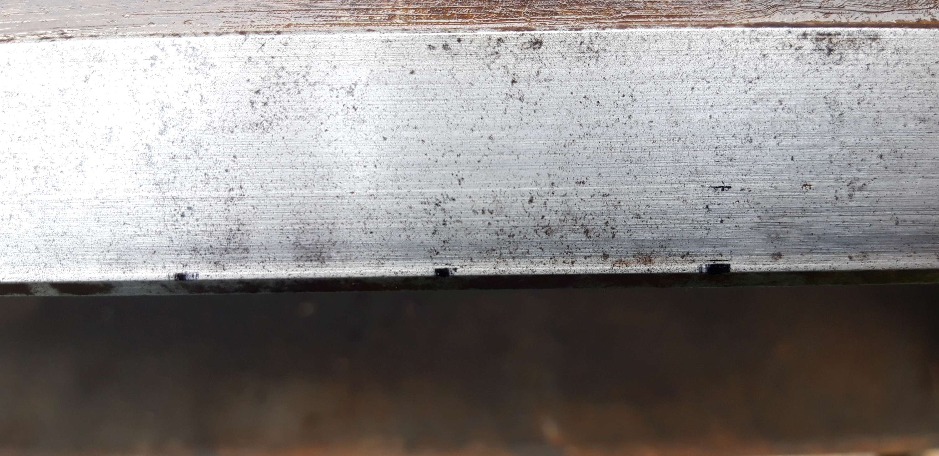

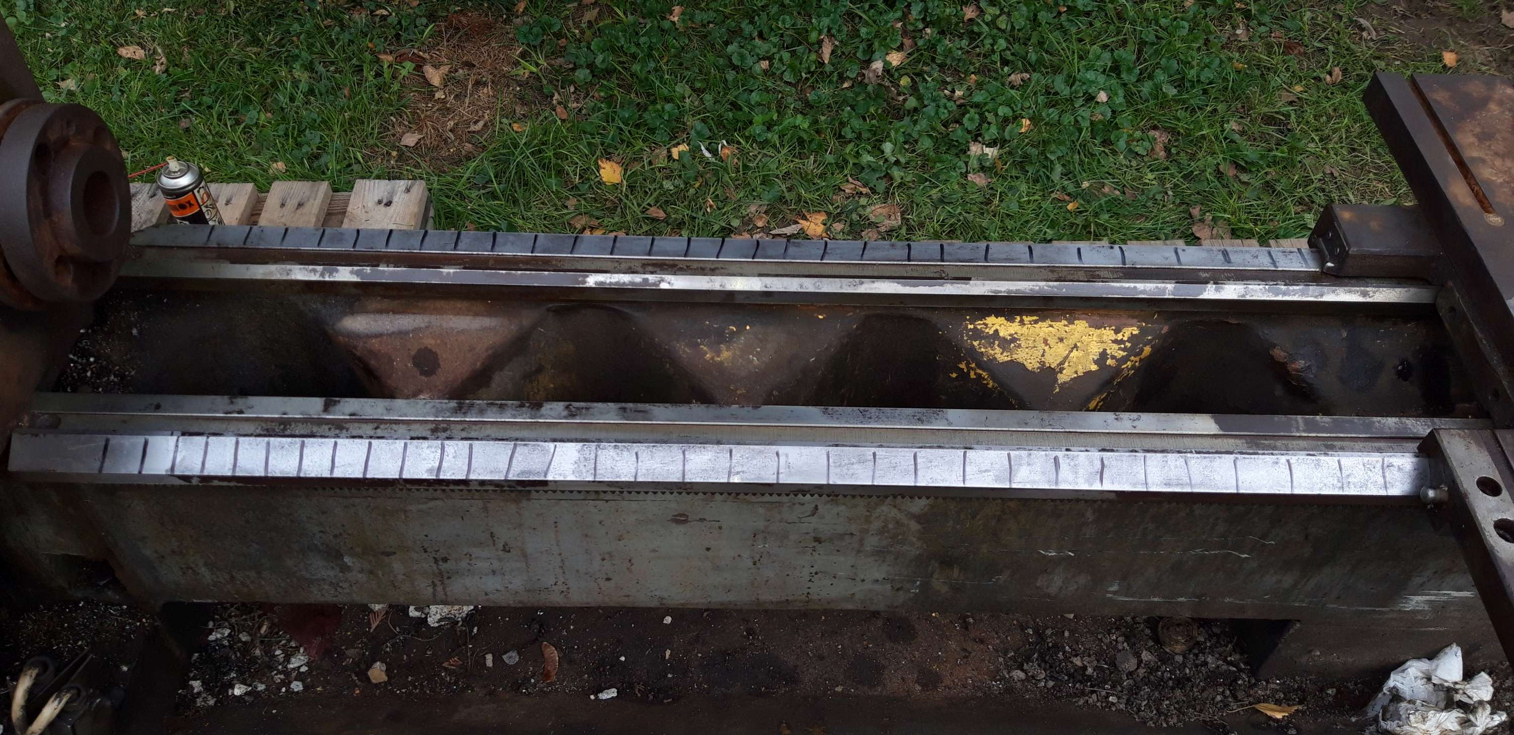

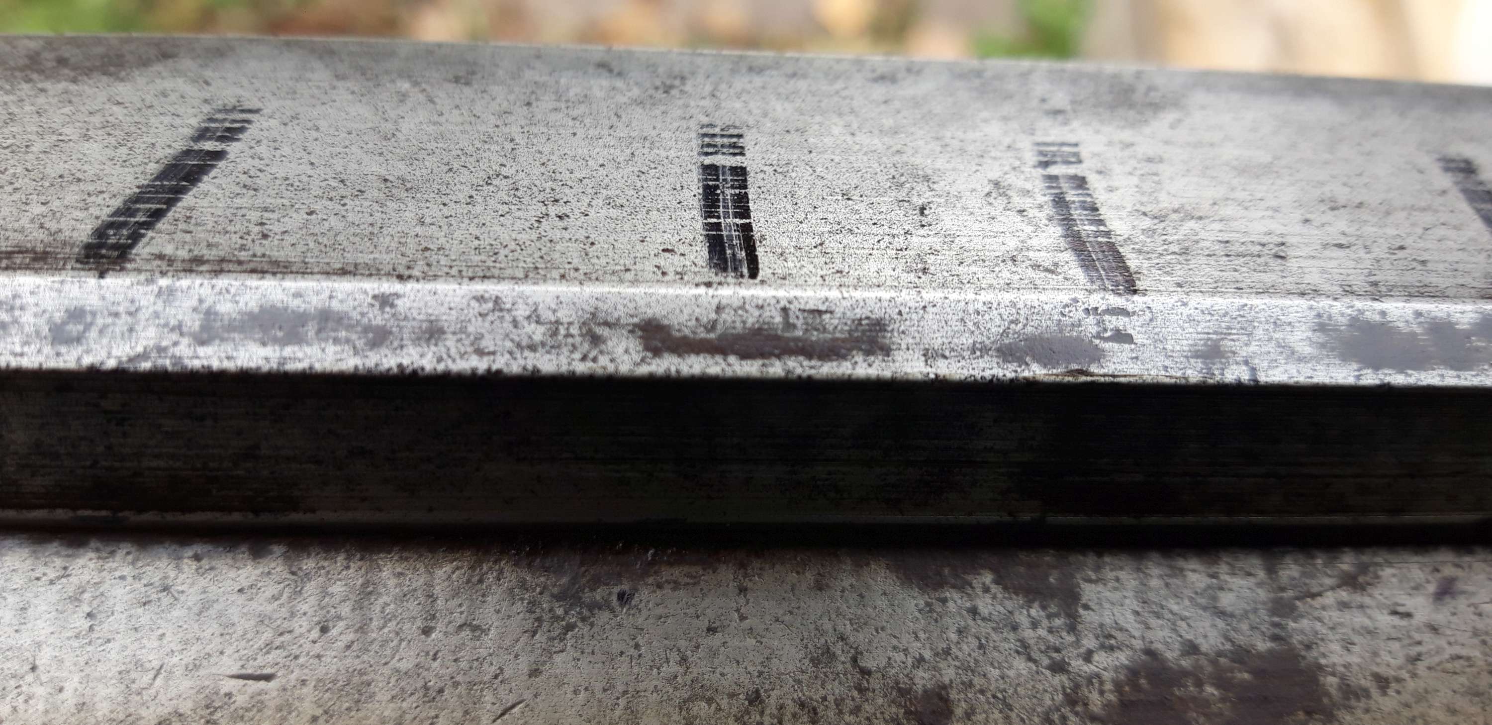

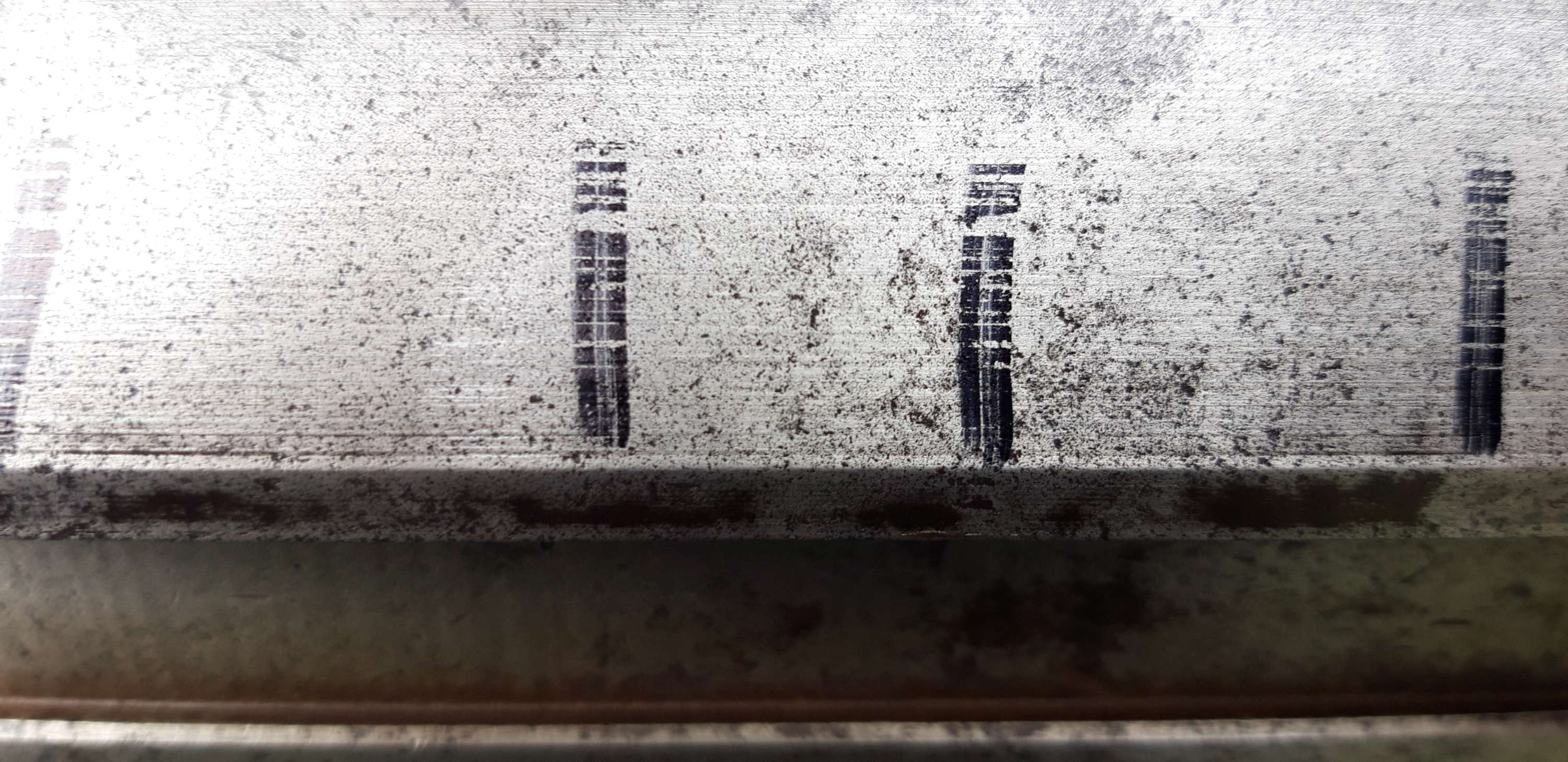

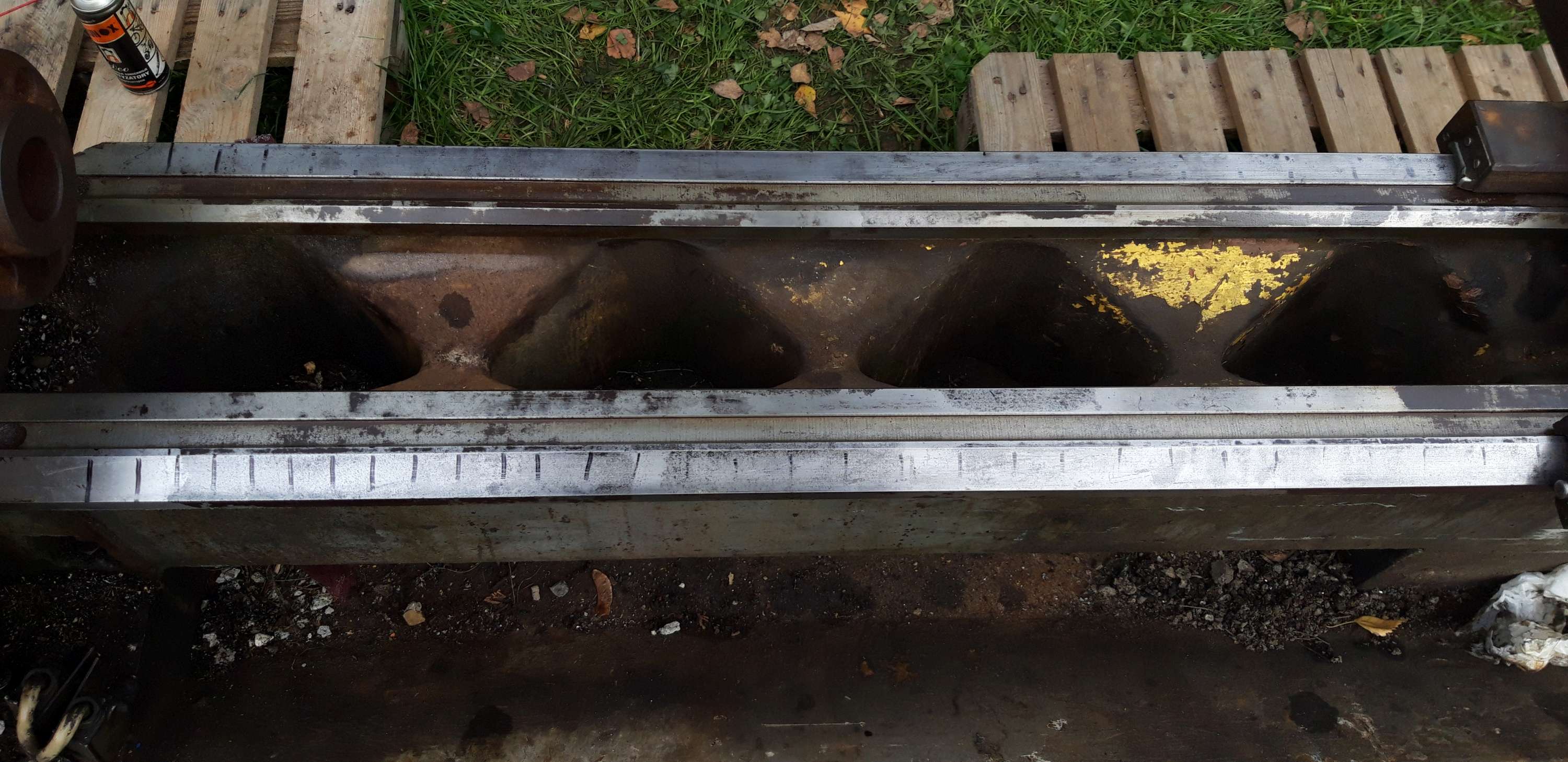

Wyczyściłem dzisiaj łoże i postanowiłem sprawdzić jak to przylega i jaki jest schodek. Po oglądaniu paru filmików ze skrobaniem wpadłem na pomysł, że porobię kreski pisakiem i zobaczę jak to chodzi Widać, że jest trochę luźniej w okolicach uchwytu, bo kreski zostały, więc moja metoda chyba zdała egzamin. Tak po prawdzie, to długość toczenia rzędu 200mm od uchwytu wystarczy mi całkowicie, więc jak na tej odległości będzie się dało wykasować luzy to będzie super. Jutro chciałem przykręcić listwy od spodu, podregulować je, gdy suport będzie w okolicy uchwytu i zobaczyć czy można przesuwać suport po całości albo chociaż po większej części łoża. W TSB20, na której pracuję w tej chwili już się tego nie da zrobić, przy uchwycie jest luźno, a kawałek dalej nie da się już przesunąć.
Na zdjęciach starałem się uchwycić, gdzie jest najbardziej wytarte.

Więc tak - po przykręceniu listew od spodu i jakiejś wstępnej regulacji suport jeździ w interesującym mnie zakresie, pod koniec łoża już jest ciężko. Także coś tam wytarte jest, przód tył nic się nie rusza, schodek jest lekki tak jak kolega wyżej zauważył. Sprawdziłem łożyska na wrzecionie wg DTR, generalnie nie ma tam żadnych niepożądanych luzów. Wrzeciono też nie bije, tyle że końcówka będzie do szlifu, albo przynajmniej do przetoczenia, bo jest rdzawe
Plan jest taki, żeby postawić ją nogi bez robienia sobie dodatkowych kosztów - przynajmniej na początek. Do szlifu łoże można dać zawsze. Wszystko się ładnie zazębia we wrzecienniku, posuwy chodzą, brak jest wyszczerbień na kołach zębatych - nie planuję nawet tego rozbierać, tylko dobrze wymyć.

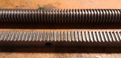

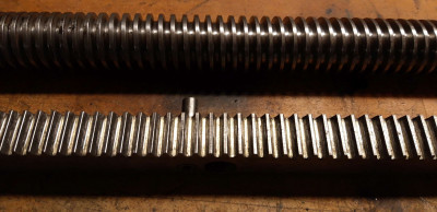

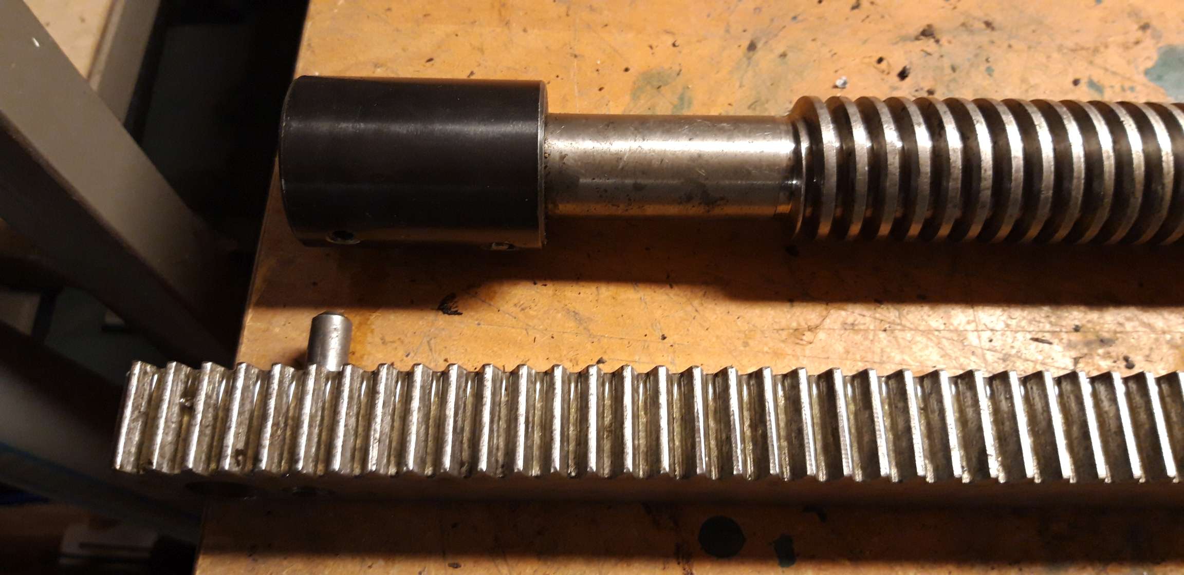

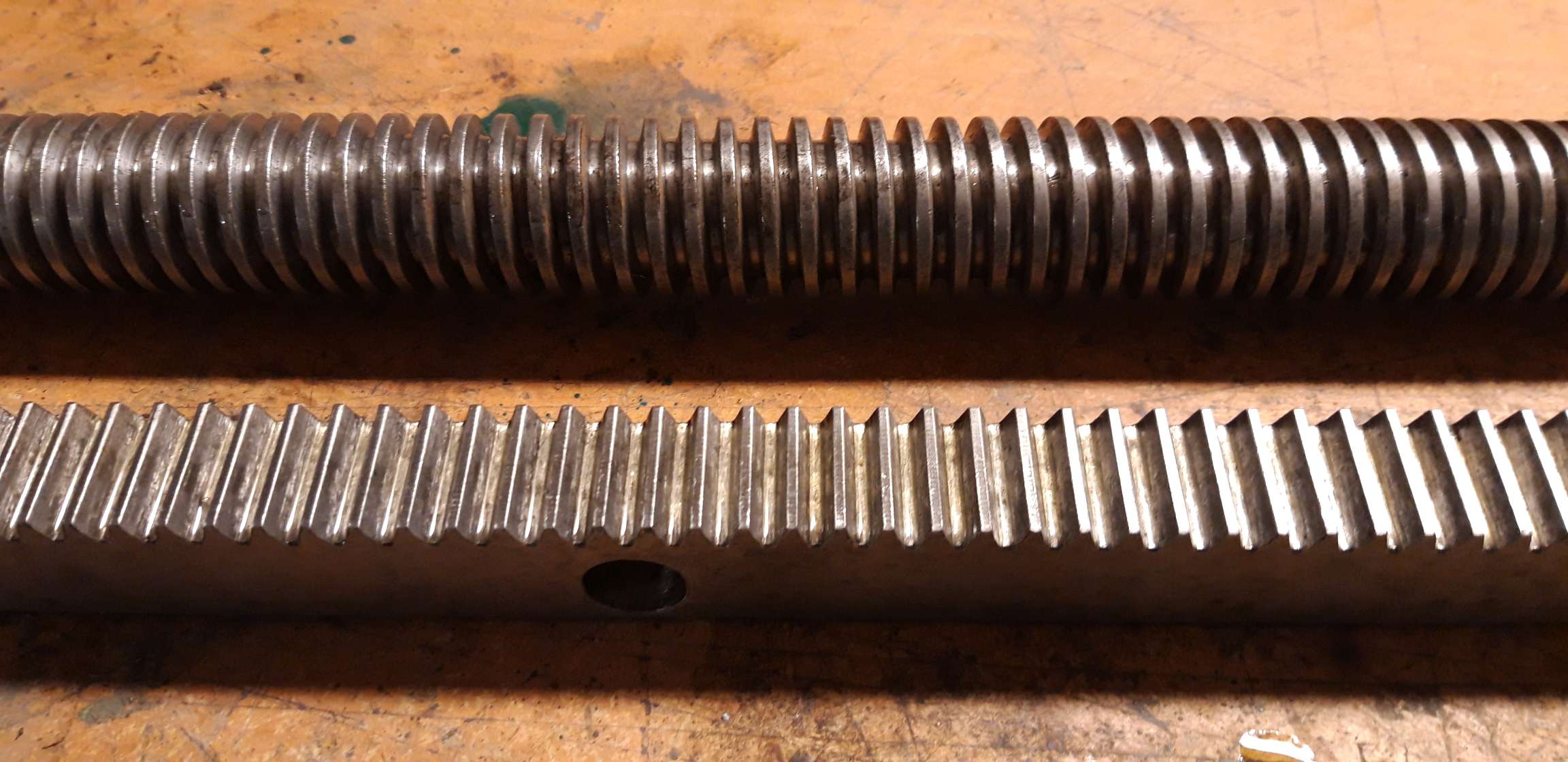

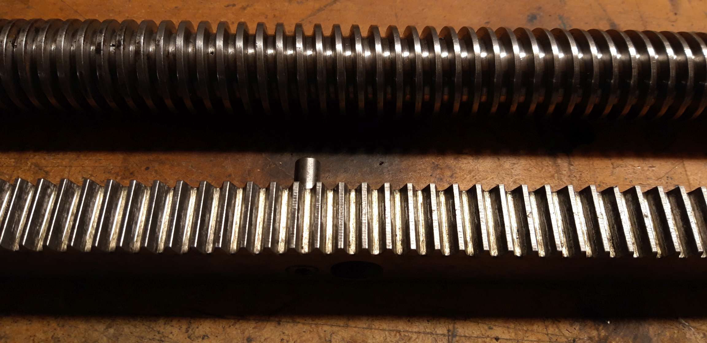

Dzisiaj wyczyściłem śrubę toczną i listwę zębatą, na pierwszym zdjęciu widać miejsce, gdzie śruba jest najbardziej zużyta. Rdza generalnie tylko powierzchniowa, na początku śruby w zasadzie już jej nie ma, zostało trochę na końcu, ale to jest zakres, który nie będzie nigdy używany. Na listwie nie widzę śladów zużycia.
