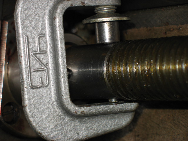

Proszę o pomóc, nie mogę rozładować kuzelove koliky na śruby pociągowej
Uderzyłem młotkiem o masie 5 kg i nie pomaga, poznać nekdo jakes figiel

Rozumiem, że pytasz o wybicie "stożkowych kołków" (kužeľový kolík)
Niestety, kołki 1:50 mocno blokują się w gnieździe i jest z tym wybijaniem przeważnie duży problem.
Po pierwsze: musisz być pewny, że stukasz w odpowiedni koniec kołka - ten o mniejszej średnicy.
Różnica średnic na tej długości (ok. 40-50mm) będzie wynosiła ~0,8-1mm; zmierz suwmiarką.
Wygląda to na oczywistość, jednak zdarzają się pomyłki - a skutkiem pomyłki będzie mocniejsze wbicie kołka.
Po drugie: nie stukaj "w powietrzu" - podeprzyj tuleję sprzęgła jakimś masywnym kawałkiem stali postawionym na żeliwnej wannie tokarki (korpusie), tuleja musi być stabilna i nie może "odbijać" młotka. To bardzo osłabia efektywność uderzenia.
Po trzecie: wybijaj wybijakiem (dornikiem, twardym trzpieniem) o średnicy mniejszej od kołka np. o 1mm - ale nie punktakiem!
Pobijak/pręt powinien mieć płaską powierzchnię czołową - UWAŻAĆ TRZEBA, by w miarę możliwości nie rozpęczyć końcówki wybijanego kołka (można go płytko nawiercić). Rozpęczenie utrudni wybijanie, choć go nie uniemożliwi (kołki powinny być utwardzone, ale przeważnie nie są).
Po czwarte: jeżeli kołek nie będzie chciał "wyjść", to jedynym wyjściem będzie ręczna wiertarka oraz wiertło o nieco mniejszej od kołka średnicy i ostrożne wwiercenie się w kołek (możliwie w jego osi, aby nie uszkodzić otworu) na 3/4 lub 4/5 jego długości.
W ten otwór wstawić trzeba TWARDY, krótki pręcik o odpowiedniej średnicy (np. kawałek gwintownika HSS) - i znowu młotek w dłoń, pukamy.
Ale teraz już kołek będzie uderzeniami młotka ciągnięty, a nie pchany i w dodatku nie będzie miał pełnego rdzenia, a więc siła zaciskająca go w otworze wydatnie zmaleje; powinien wyjść.

halo pisze:Uderzyłem młotkiem o masie 5 kg i nie pomaga, poznać nekdo jakes figiel
kuzelove koliky = kołki stożkowe 1 : 50
Kołki można wyciskać małym ściągaczem, takim jak do sworzni, nigdy młotkiem, oczywiście naciskając od strony mniejszej średnicy! Jeżeli kołek nie wystaje z tulei to ściągacz - wyciskacz musi mieć końcówkę o mniejszej średnicy kołka aby wchodził do otworu.
Możesz zrobić taki wyciskacz z małego ścisku stolarskiego śrubowego a od strony większej średnicy kołka podkładać nakrętkę.

Rzeczywiście, pełna racja: statyczna siła i działanie jest tu zawsze bezpieczniejsze. Stukanie i wiercenie - jako ostateczność.
W dodatku bywa przecież, że kołek jest umieszczony w sposób uniemożliwiający użycie metody "udarowej", z zamachem zza ucha
Posłuchaj Kolegi powyżej i najpierw spróbuj usunąć te kołki tak jak on radzi i opisuje.

Jeżeli tokarka stała w wilgoci przez lata nieużywana, bez śladów oleju, to nawet po wyjęciu kołków może być kłopot ze zdjęciem tulei. Wtedy trzeba wzruszyć połączenie przez lekkie podgrzanie i odrdzewiać, ale to już skrajny przypadek. Na koniec warto zaopatrzyć się w nowe kołki i rozwiertak, bo stare niby proste (po tym 5 kg młocie to na pewno)nie zapewnią współosiowości połączenia i śruba będzie się zacinała. Oczywiście nie wbijać tylko wcisnąć.

udalo sie, kolki su von ne siatkę ale suport jest roz brakovany
pomoglo mi toto foto jest v zalacniku
