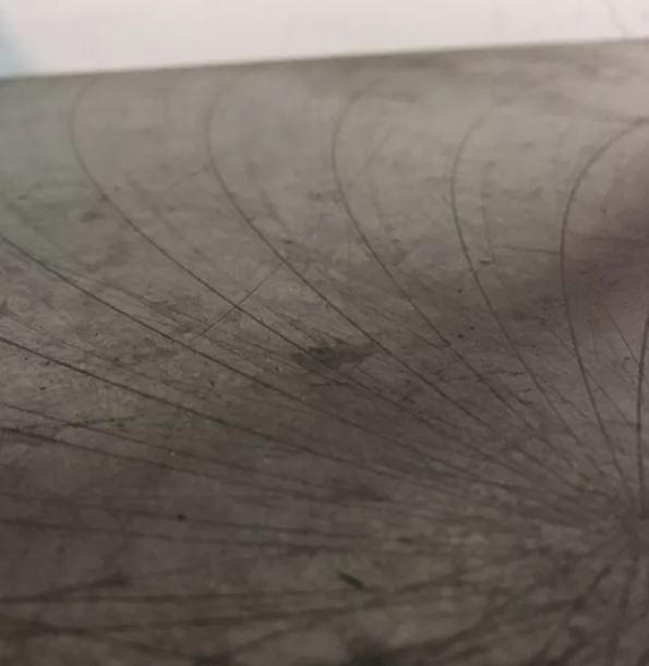

Czy ktoś się spotkał z taką płytą traserską? Chodzi mi o te regularne linie od środka płyty na zewnątrz.
Do czego służyły i czy na takiej płycie nie będzie problemu z "tuszowaniem"?

Re: TUM-25B "reanimacja"
#158
Post napisał: maszynista1 » 25 lut 2020, 15:41
Wygląda jakby było to frezowane na stole obrotowym, nie jest to moim zdaniem prawidłowa powierzchnia. Stół w mojej chińskiej wiertarce wygląda podobnie.

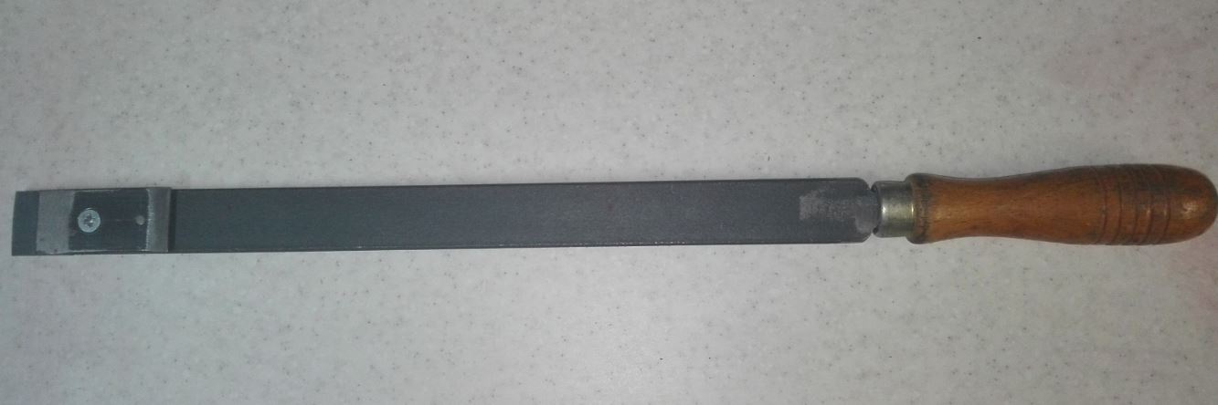

Skrobak zrobiony.
Teraz poszukuję płyty - jeśli suport poprzeczny, który chcę wyprowadzić ma długość ok.: 450 mm, to powinienem kupić płytę np: 500x500 mm? Mniejszego wymiaru chyba nie powinienem brać pod uwagę ponieważ nie zmieści się cały suport na płycie....
arkadiusz525
Posty w temacie: 25
Posty: 68
Rejestracja: 13 cze 2012, 12:13
#160
Post napisał: arkadiusz525 » 27 lut 2020, 23:33
Wystarczy 400x400 ( zmieścisz po przekątnej) generalnie płyta moze być trochę mniejsza niż powierzchnia wyprowadzana tylko trzeba to zrobić z głową i często mierzyć. Ja swoją płytę traserską wczoraj dorwałem na złomie. Podstawa od słupa, jedzie wraz z łożem na szlif. Jedyna jej wada to otwory do montażu słupa.
