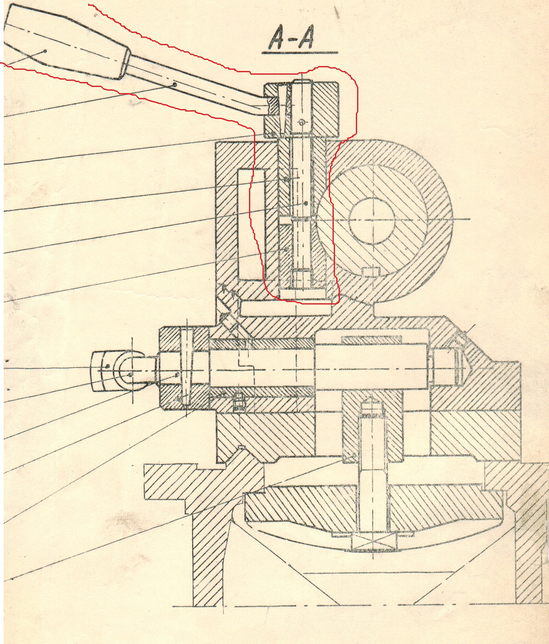

Post napisał: Bieri13 » 10 lip 2019, 18:13
Czy ktoś wie gdzie mogę dostać blokadę tulei konika?
