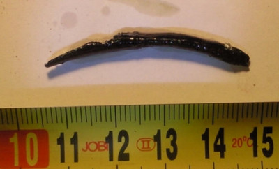

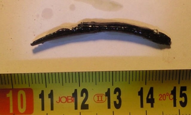

Pirat, jeszcze raz dzięki - bo z powodu Twojej informacji zabrałem się do "rusztowania" rurki podającej olej do przednich łożysk.
Nawinąłem sobie najpierw (niepotrzebnie, jak się okazało) długą sprężynę z drutu ⌀0,5 do wkręcenia w całą długość rurki, miało to naśladować udrażnianie kanalizacji znaną wszystkim sprężyną z korbą
Chciałem włożyć ją do rurki, ale nie weszła. Jakaś kryza, przytłumienie wypływu? Niemożliwe...
Więc dłubię haczykiem z drutu sprężynowego, wydłubuję jakieś kawałki czarnej, kruchej "gumy". Czuję jednak, że coś zostało i nie da się wyjąć, mało tego - swoimi próbami wepchnąłem to jeszcze dalej. Myślę, no - jest przyczyna, kryza to nie jest z pewnością.
Włączyłem pompkę i olej zaczął pracowicie pchać to "coś", pomogłem bo ciężko szło - po tej operacji olej leje się z rurki ciurkiem. I teraz każdemu posiadaczowi starej maszyny mogę zalecić przegląd układu smarowania.
Trudno mi zrozumieć jak taki "potwór" mógł się uformować w wylocie rurki, a na zdjęciu brakuje 15mm - oderwałem w małych kawałkach:

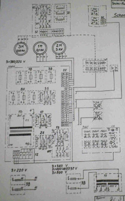

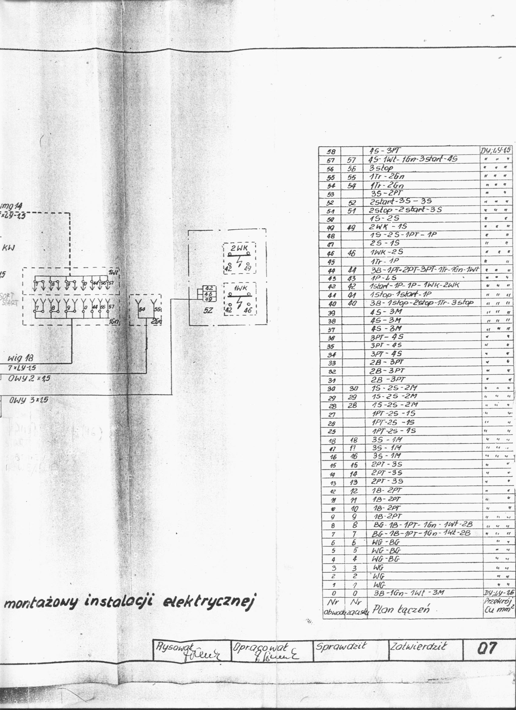

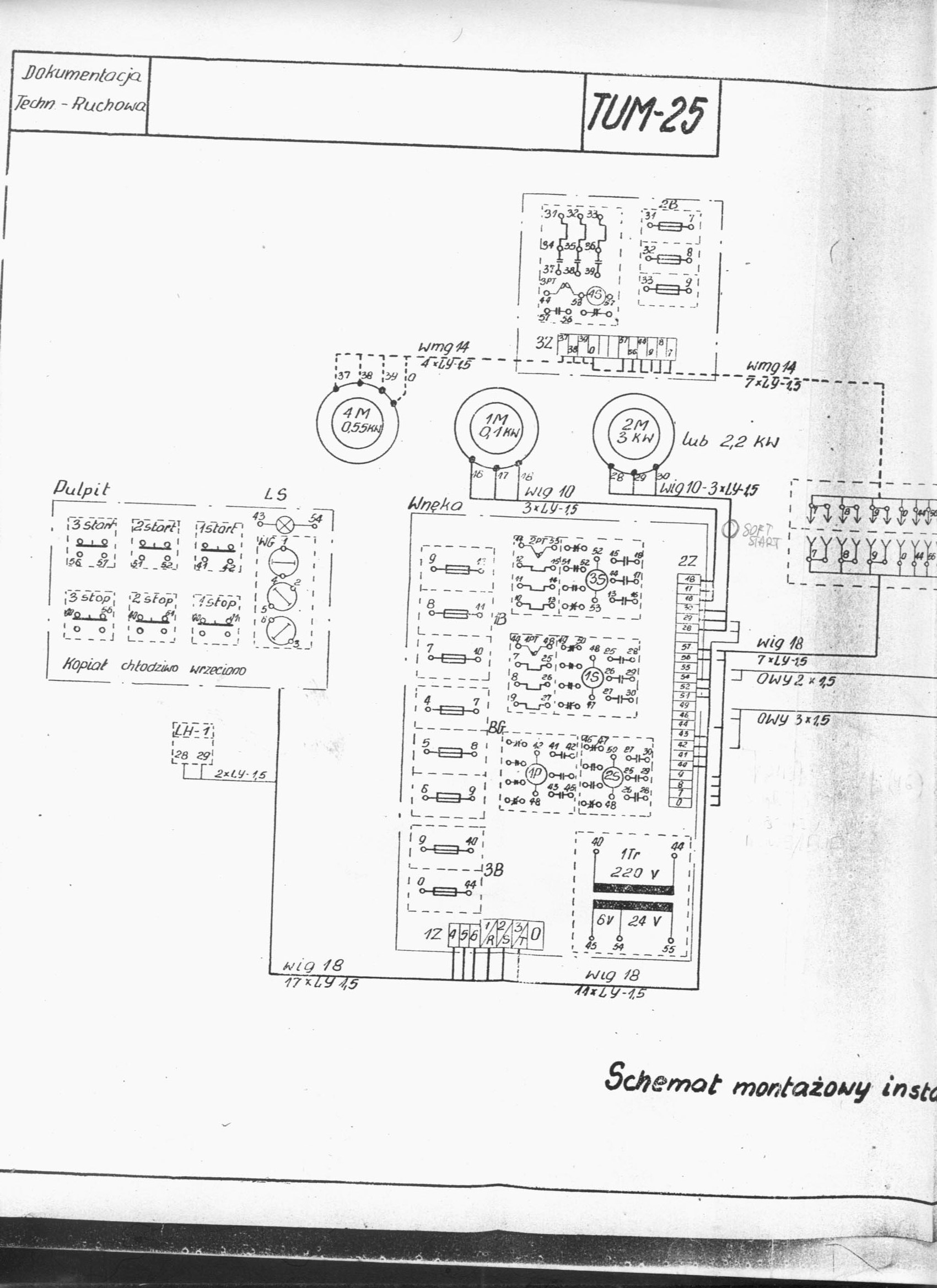

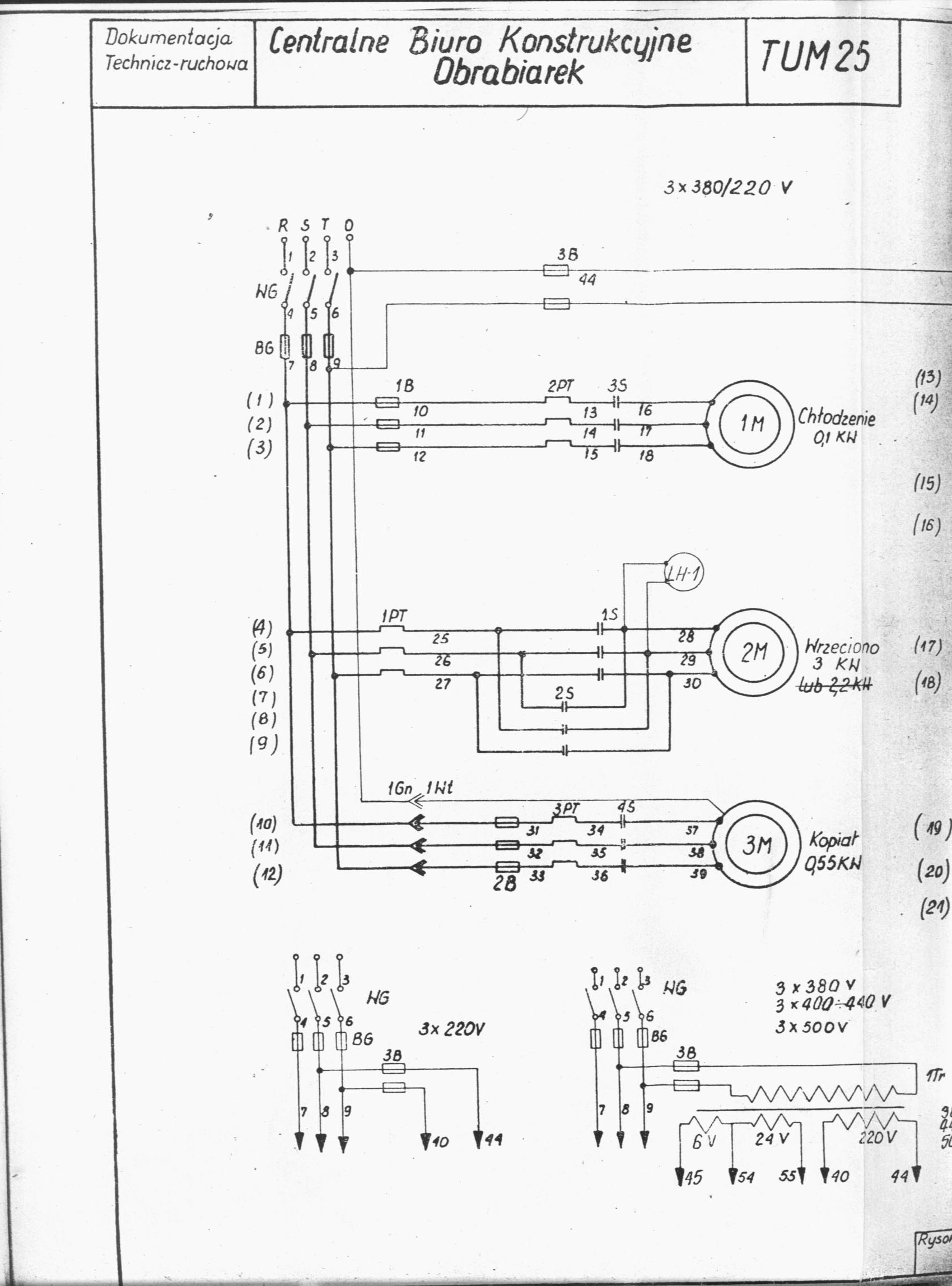

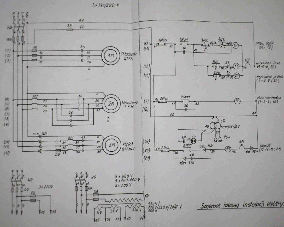

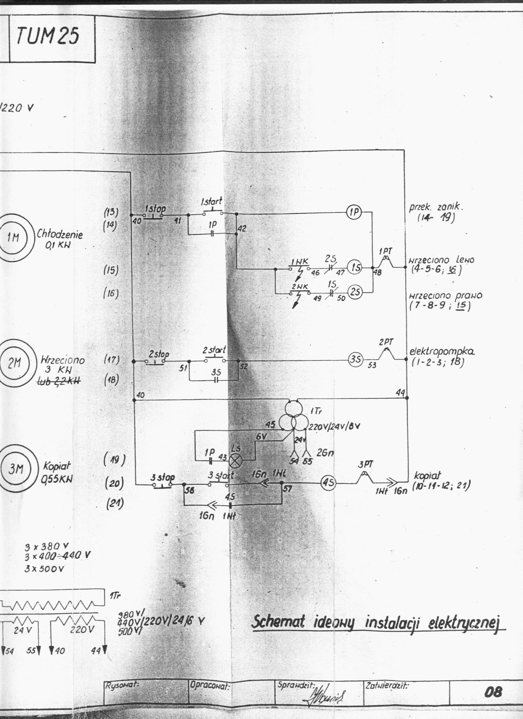

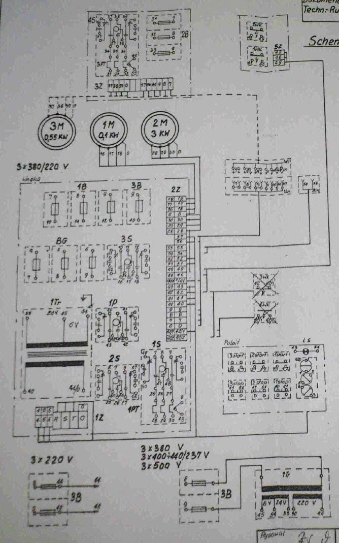

Dorzucam dwa kompletne schematy (ideowy i montażowy) zeskanowane z mojej DTR-ki.
Oba - dlatego żeby były KOMPLETEM Z JEDNEJ dokumentacji i oznaczenia na obu schematach pasowały do siebie w 100% - z korespondencji z jednym z Kolegów wynika bowiem, że były różne instalacje i schematy elektryczne tych maszyn.
To dwa arkusze, ale A3 - tak więc są cztery skany.
