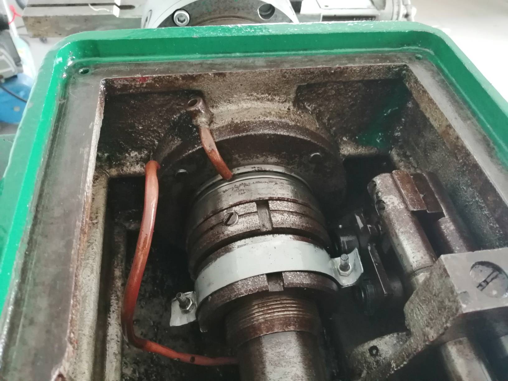

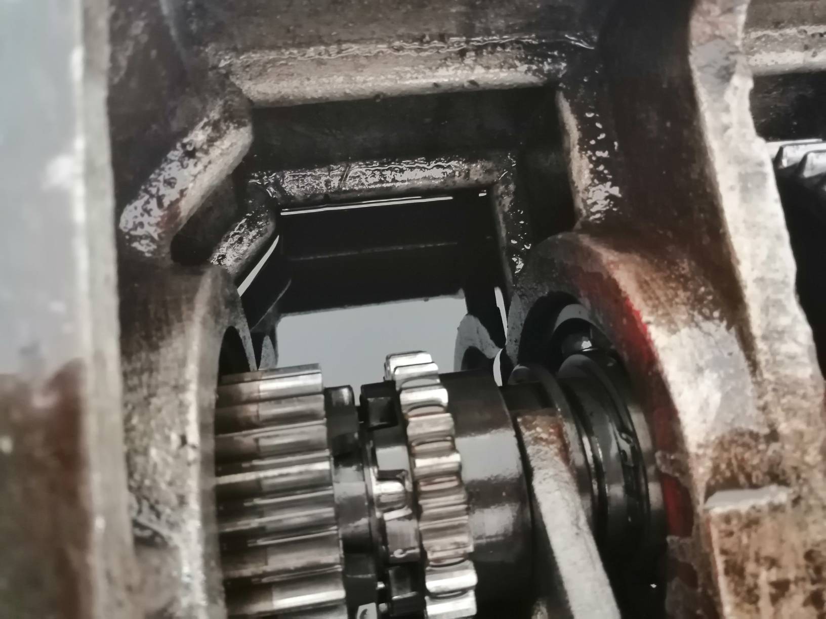

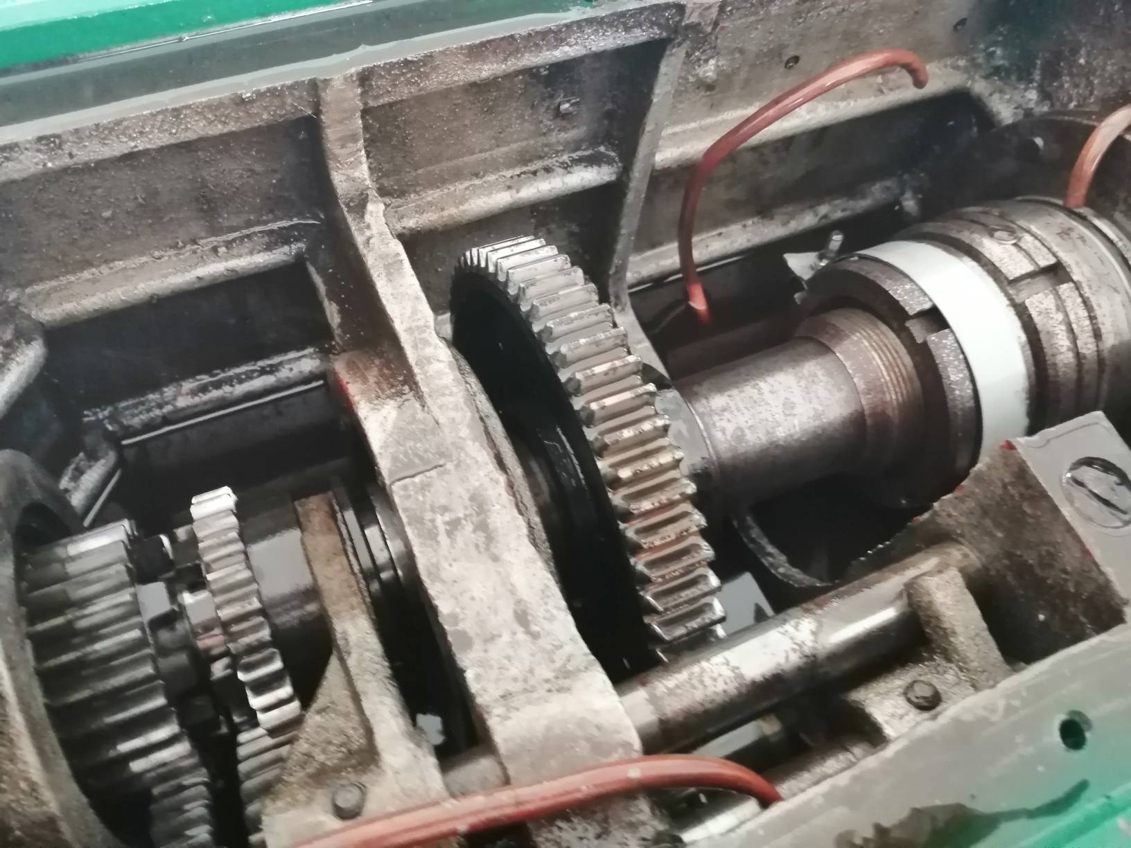

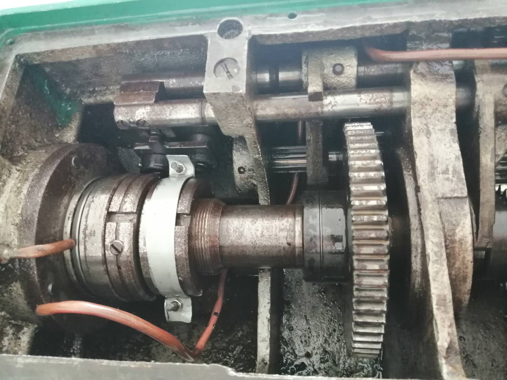

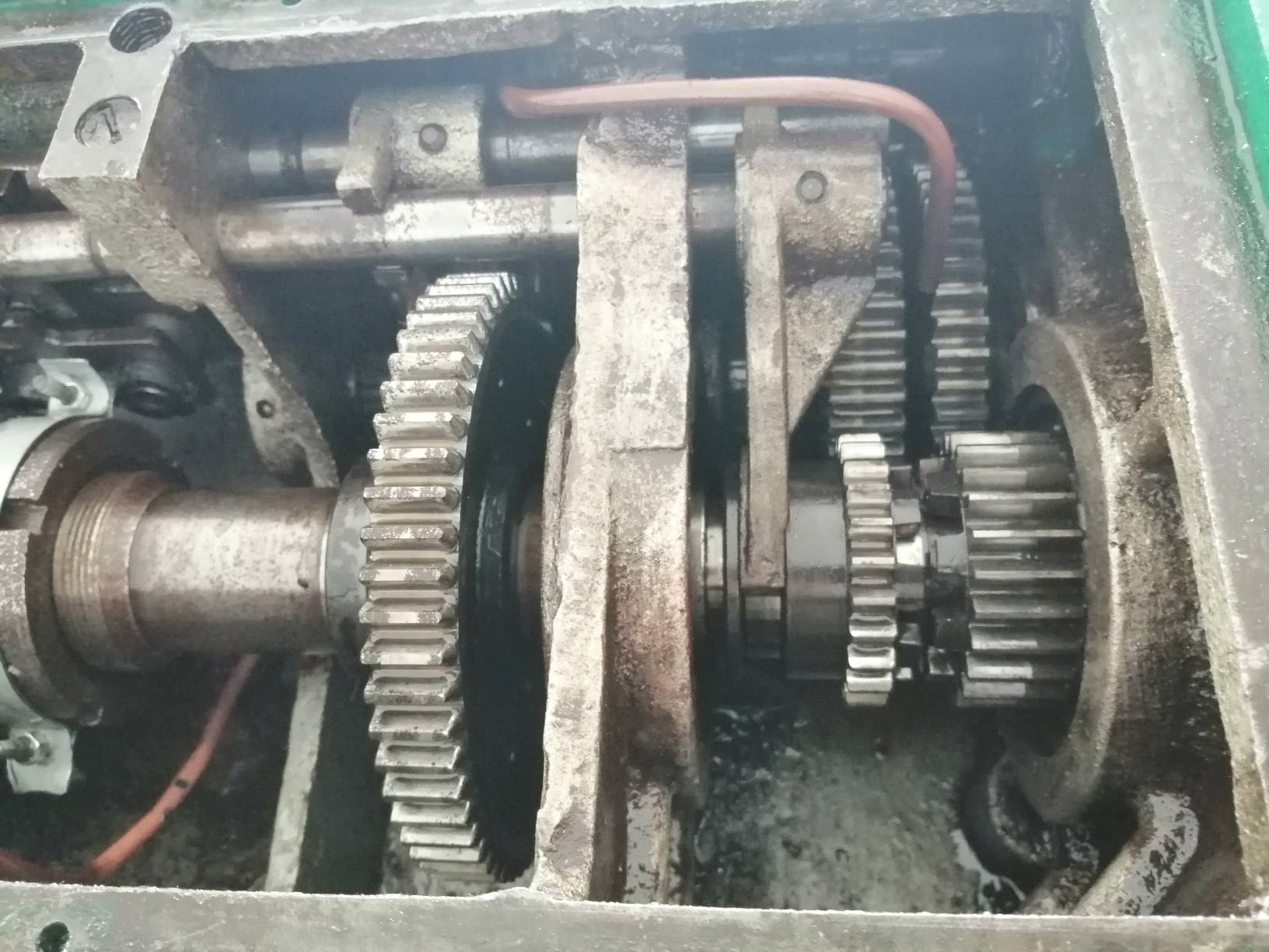

Dzisiaj zdjąłem pokrywę od wrzeciona i totalnie zgłupiałem. 6l oleju wlane, odessałem całość pompa podciśnieniowa od hamulców... 30min roboty ale poszło. Przeświadczony byłem że zatkał się odpływ... A odpływ zakręcony śrubą. Ktoś zdemontował smarowanie, otwory pozaślepiał, zaślepił miejsce po pompie. Nalał do wrzeciennika olej....

Drugim problemem jest smarowanie reduktora - jest smarowany spływającym stale z wrzeciennika olejem.
Pompa jest normalnie na stałe sprzężona z silnikiem głównym i podaje olej gdy on pracuje (wrzeciono nie musi się obracać). Normalna ilość oleju w maszynie z pompą i obiegowym smarowaniem to chyba 8 litrów.
Prawdopodobnie u Ciebie reduktor także jest zalany olejem na stałe (jest tam wziernik - ale olej i tak jest do wymiany na świeży, poza tym MUSI być pewność jego obecności). Jego ilość systematycznie się zmniejsza, ucieka przez różne drobne nieszczelności.
Myślę, że najlepszym wyjściem z tej sytuacji byłoby dostawienie autonomicznej pompy oleju (zasilanej równolegle z silnikiem głównym) pobierającej olej z króćca u dołu reduktora (obok korka do spuszczania) i podłączenie jej do rurek olejowych (jest tam coś w rodzaju małego kolektora), "odślepienie" odpływu z wrzeciennika i odtworzenie rury odpływowej prowadzącej olej do "zraszacza" w reduktorze (jeśli jej nie ma). To jest w oryginale kilkudziesięciocentymetrowy odcinek grubościennego węża z gumy olejoodpornej - wymieniałem go u siebie, bo stary był sparciały i groził pęknięciem. Rura powinna być grubościenna, najlepiej zbrojona - taka się nie załamuje na łukach.
Wygodna robota to nie jest, dostęp jest marny.

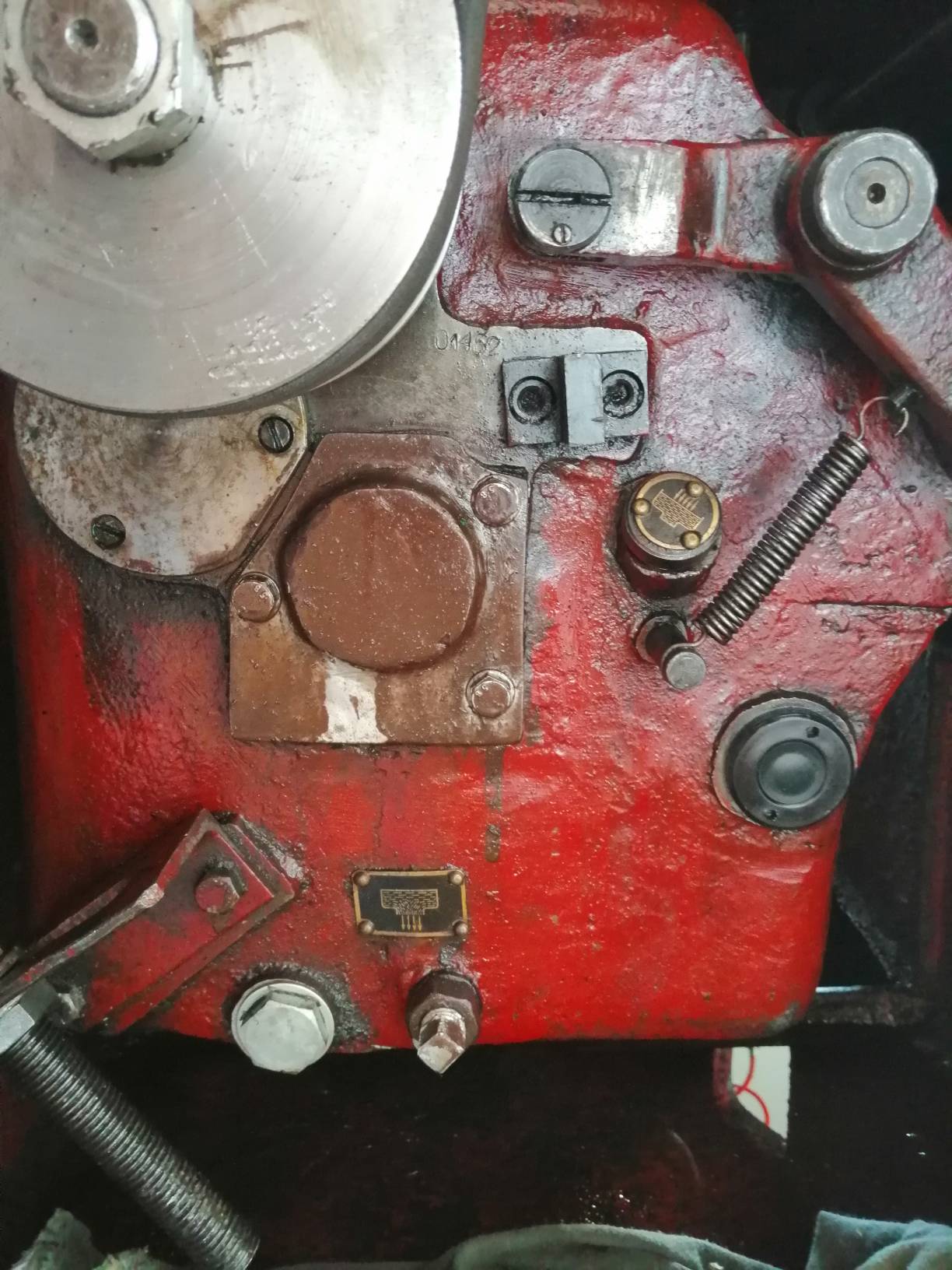

U mnie wejście spływu oleju jest w bocznej ścianie, wysoko, blisko pokrywy - nad dźwigniami sterującymi krzywkami. Wewnątrz jest pozioma zaślepiona na końcach rura z otworami, jako "zraszacz" kół zębatych.
Wynika z tego, że były różne umiejscowienia powrotu oleju do reduktora.
To na zdjęciu jest według mnie wygodniejsze - zdjęcie pokrywy usuwa automatycznie ów zraszacz - u mnie nie mogłem bocznego zdemontować (coś było uszkodzone, zniszczony gwint?) i bardzo przeszkadzał przy demontażu bebechów.
PS: Jak sprawdziłeś, że reduktor zalany jest "pod sufit"? Czy wyjąłeś go z maszyny?
Uwaga, ostrożnie z tym - jest ciężki (myślę, że 150-200kg) i niewygodnie się go wyjmuje, a jeszcze mniej wygodnie wkłada.
Zwróć specjalną uwagę, by przez nieprzemyślane działanie nie odłamać podczas wyjmowania/wkładania reduktora któregoś ucha zawiasu, na którym waha się on w celu naciągnięcia pasów klinowych. To te elementy z prawej strony, przez które przechodzi wałek zawiasu (na zdjęciu powyżej).

Po odkręceniu wlewu wylało się z 3l oleju. Na tą chwilę wymyje wrzeciennik, tak samo skrzynie reduktora, czekam na pompkę i biorę się do roboty.pavyan pisze: ↑14 maja 2020, 23:22PS: Jak sprawdziłeś, że reduktor zalany jest "pod sufit"? Czy wyjąłeś go z maszyny?
