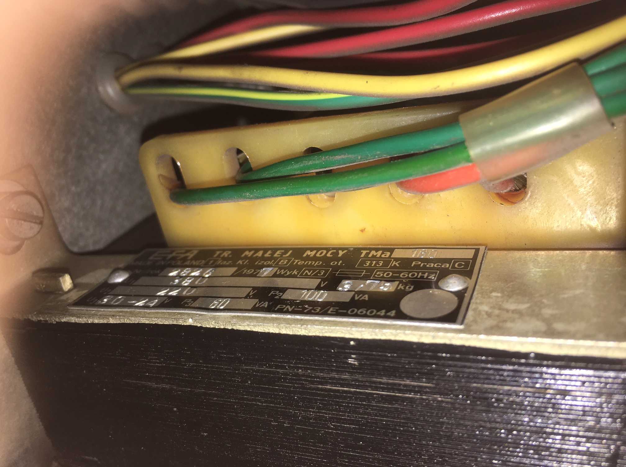

T1 u mnie nie ma niestety tabliczki.
Jeśli chcesz cyknę fotki T1.

Bardziej by mi się przydało, jakbyś zmierzył napięcia jakie są na nim podczas pracy. Jeśli to nie będzie kłopot

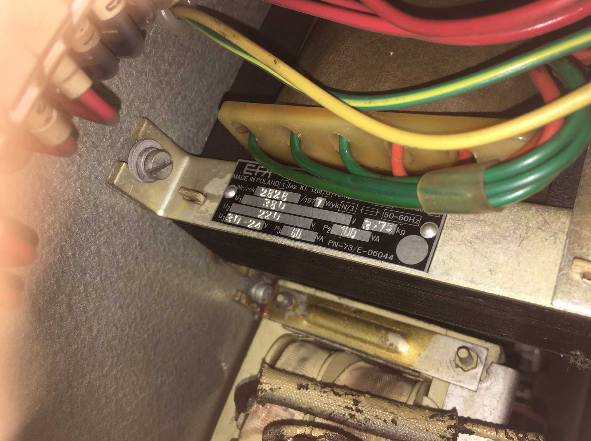

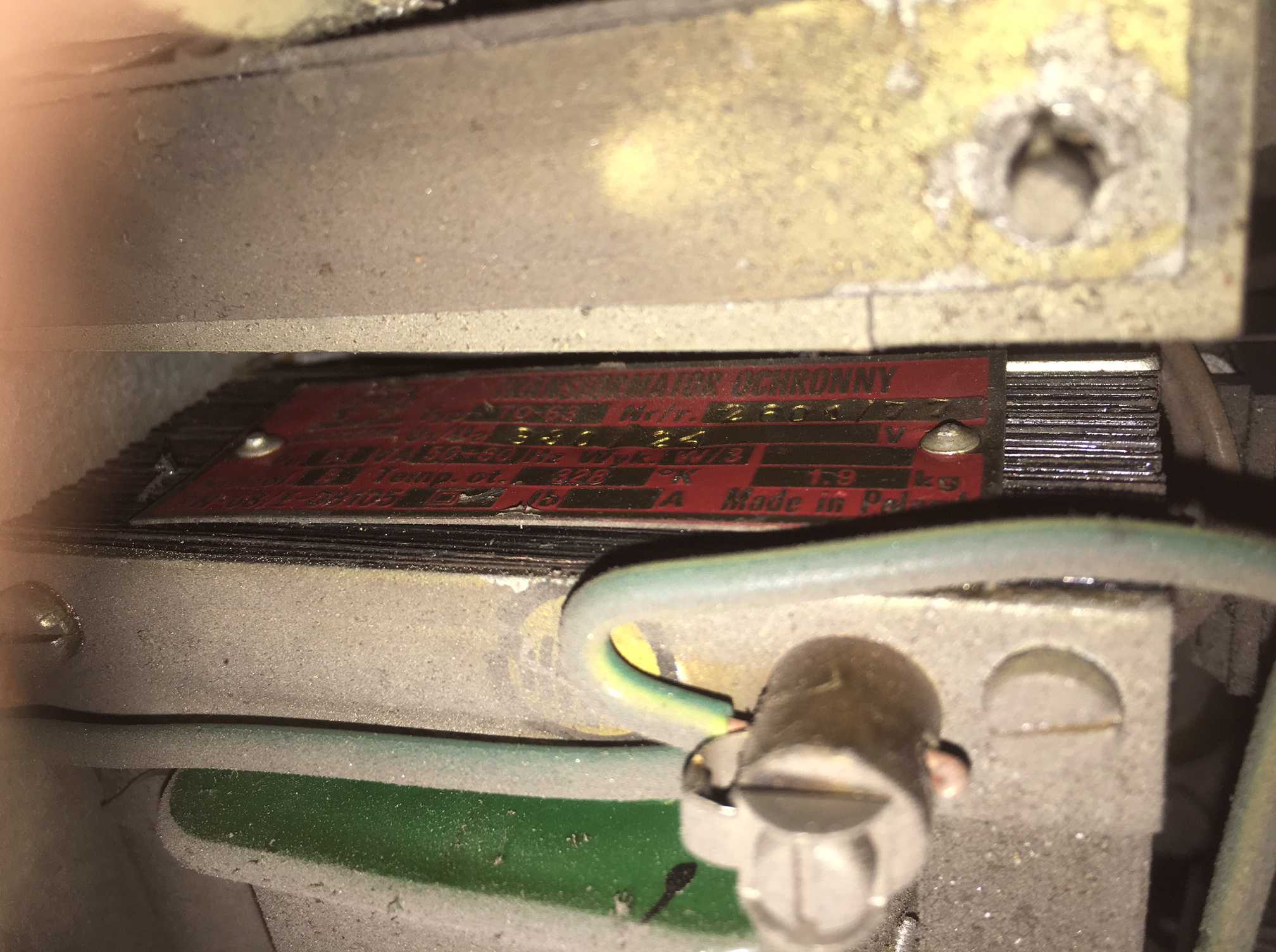

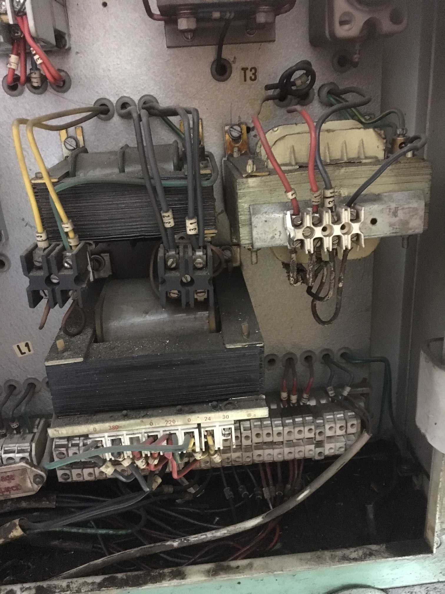

Post napisał: druid07 » 20 wrz 2018, 09:09
U mnie wyglada to tak:
Obrazek (widok ogolny)
Obrazek (TR 3F na dole)
Obrazek (TR ochronny nad 3F)
Ten po prawej ma tabliczke od ściany rozdzielnicy (nie bardzo mialem czas na demontaż). Jeżeli potrzeba to daj znac to wykrece go i przesle fotke.
Pozdrawiam Paweł
lipmar1789
Posty: 8
Rejestracja: 17 mar 2018, 17:16
Re: TUM-25 B
#234
Post napisał: lipmar1789 » 20 wrz 2018, 10:13
Dzięki waszym zdjęciom już chyba wiem co i jak. Są 2 trafa 380/24 i jedno 380/220/24. Jesteście wielcy:)

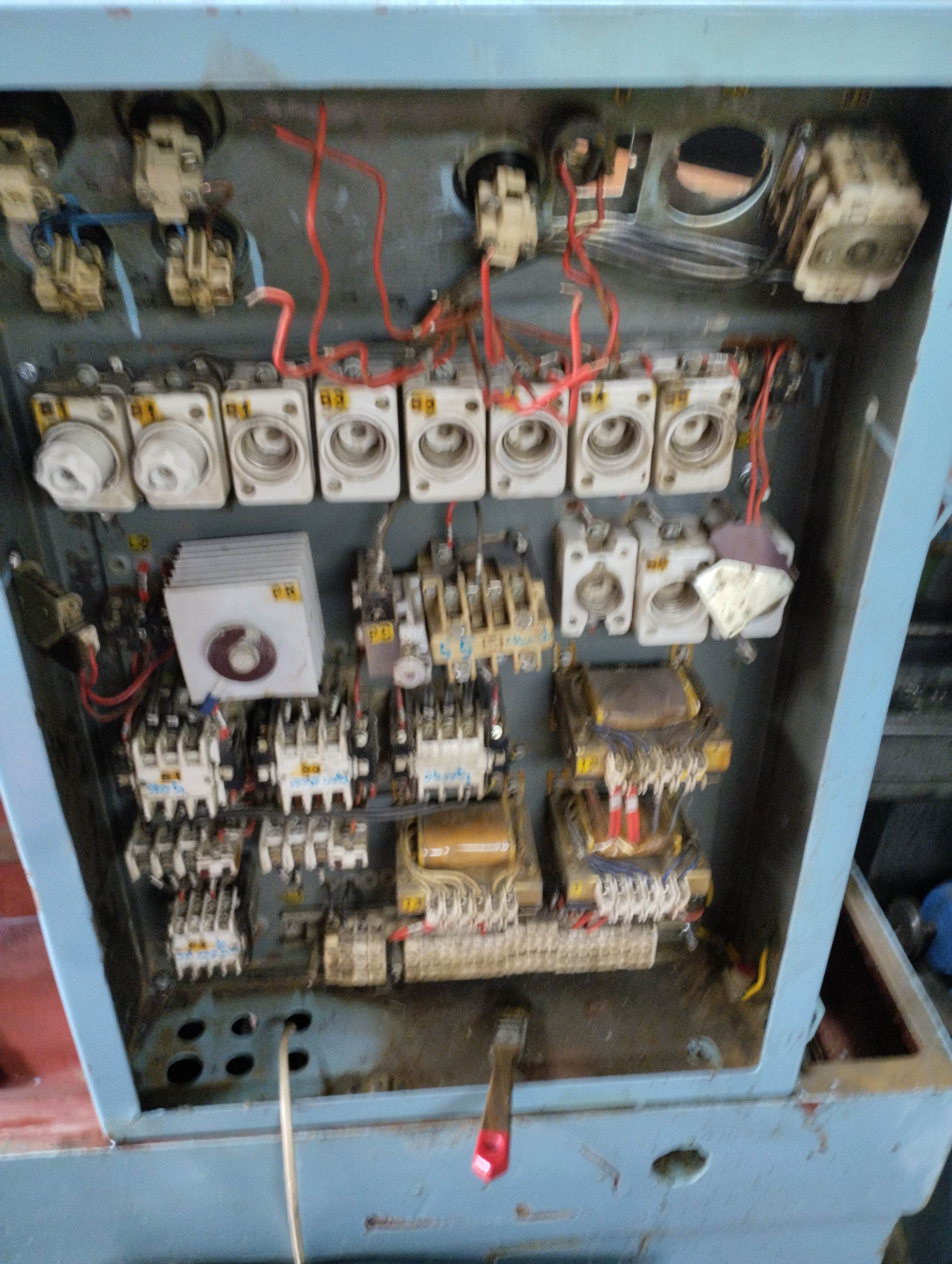

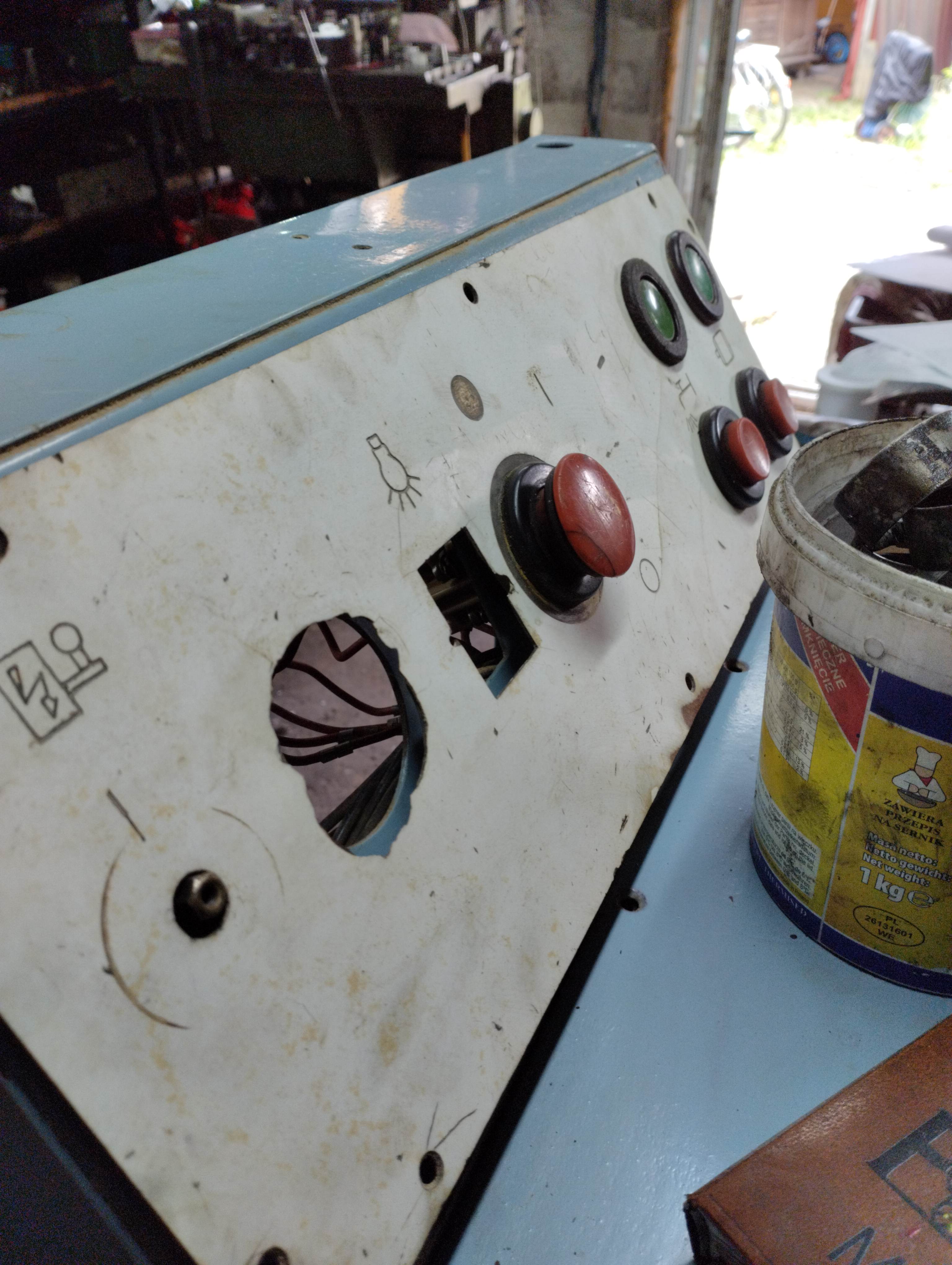

Post napisał: [email protected] » 08 sie 2023, 13:42
Dzień dobry widzę że ma pan elektrykę podobną do mojej. Kupiłem ostatnio tym w wersji podkładaj sam i mechanicznie dam radę ale z elektryki lekcje przespałem. Mam porozlaczane przewody. Może mógłby mi pan pomóc
