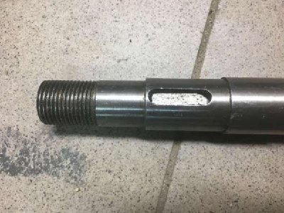

Dzisiaj trafiłem jeszcze na jeden problem. W tulei z fotografii - zaklepany jest wpust 6x6x60 (prawdopodobnie taki miał wymiar), który spasowany jest rowkiem wpustowym wału. Wpust był delikatnie mówiąc zmasakrowany i prawie urwany. Pytanie jak to naprawić? Wyrzeźbić taki wpust, czy może jest szansa coś takiego dostac? Zastanawiam się nad nawierceniem otworu w wpuście pryzmatycznym i nagwintowanie pod małą śrubkę z łbem stożkowym aby schowała się w otworze. Co wy na to? Jakies pomysły?

Wpust, który opisywałeś też wymieniałem. Dorabiałem nowy - wytoczony z wałka o śrenicy 2 x długość wpustu. Potem z tego wyciołem nadwymiarowy wpust i doszlifowałem na magnesówce na wcisk.Dodatkowo rozklepałem "cycka" jak fabryka przykazała. Było z tym trochę pracy, ale ta część ma dosyć trudne warunki pracy, więc musi to być dobrze zrobione.

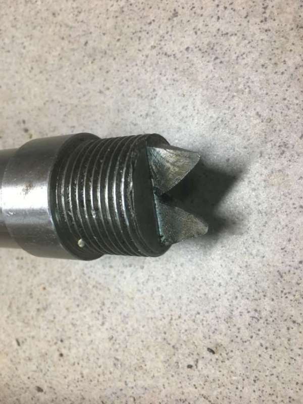

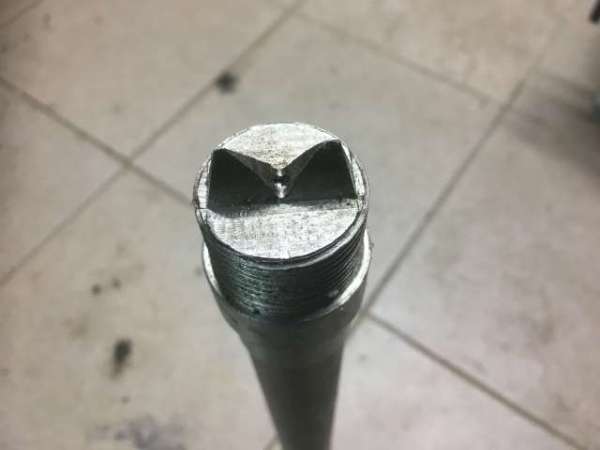

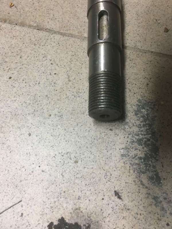

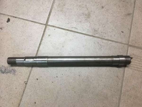

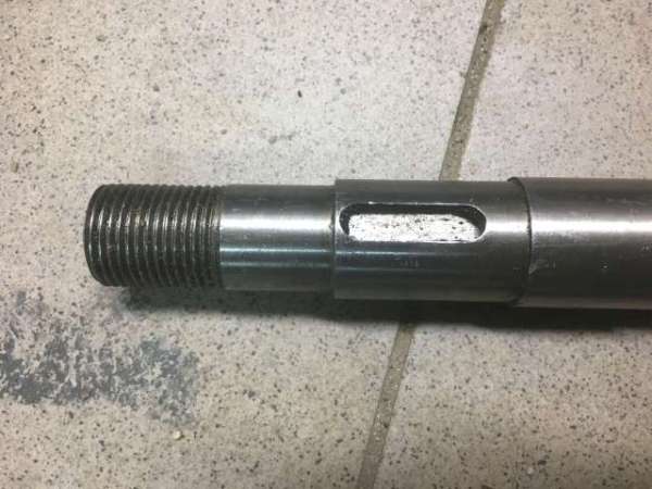

Witam kolegow. W dalszym ciągu walcze ze swoja TUM-ka :). W częściach, które przejąłem z tokarka znalazł się charakterystyczny wałek, który wg tego co narazie udalo mi sie rozebrać do niczego mi nie pasuje. Przegladalem dokumentacje i też nic takiego nie znalazłem. Może to część od innego urządzenia? Możecie coś podpowiedzieć? Paweł
pioterek
Posty: 1724
#195
Post napisał: pioterek » 02 cze 2017, 05:01
Zaraz tam do niczego :lol: . Zakładasz go w szczęki a wtedy można mocować drewniane klocki do ich przetaczania.
