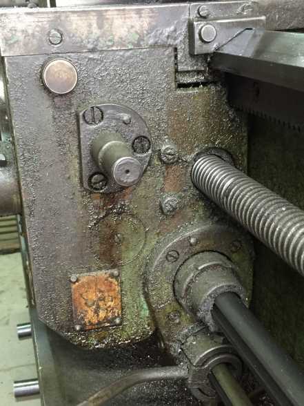

Stałem się posiadaczem takiego oto statywu, ale co to jest to nie mam bladego pojęcia.
Może to coś od twardościomierza?
Obrazek Obrazek

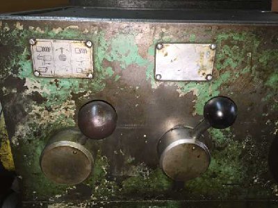

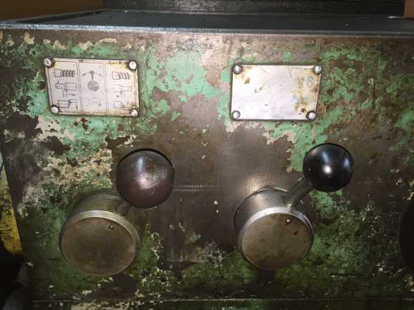

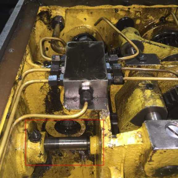

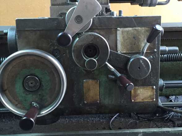

Witam kolegów. W związku z tym, że krok po kroku pracuje nad przegladem/naprawą nowo nabytej TUM-25B i natrafiłem na problem przy okazji otwartego tematu chciałbym uzyskać podpowiedz. Zabralem się za wrzeciennik i ogólnie wygląda ok. Zwróciłem od razu uwagę na nienaturalną pracę dzwigni odboczki (dzwignia/rekojeść ma luz i pracuje tył/przód). Okazało sie że wkręt/śruba ustalająca ma rozkalibrowane gniazdo/brak gwintu M8 a wybranie w dzwigni (wałku) jest uszkodzone. Wygląda jakby ktoś próbował przełączyc dzwignię podczas pracy. Gniazdo wkręta ustalającego w korpusie myślę że nagwintuję do M10 i zrobię tak aby pasował. Pytanie co z dzwignią ozn na rys 3A. Czy dorabiać czy uda się nabyć? Miałby może któryś z kolegów rys tego detalu lub wiedzę gdzie można go nabyć? Poniżej załączam foto elementu przed demontażem.
TUM-25B Dzwignia odboczki

Post napisał: kajpa » 11 sty 2017, 10:23
Dzwignia odboczki ma dodatkowe zabezpieczenie, zapobiegające jej przypadkowemu przestawieniu. To właśnie ten ruch przód/tył. Nie pamiętam dokładnie jaka jest zależność, ale powiedzmy, żeby przełączyć dźwignię z pozycji neutralnej w prawo trzeba ją najpierw pociągnąć, a żeby przełączyć ją w lewo trzeba ją najpierw popchnąć. Dlatego wybranie pod wkręt ustalający w wałku ma nieregularny kształt.

Post napisał: druid07 » 11 sty 2017, 12:34
Witam. Wynika z tego, że wszystko jest ok oprócz mocowania wkręta ustalajacego / prowadzącego. Nagwintuje gniazdo pod M10 i bedzie ok, czyli jego zadaniem jest zabezpieczenie po "krzywce" przypadkowego przełaczenia odboczki. Dziekuje za odpowiedz.

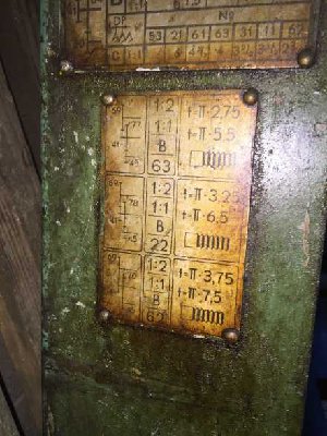

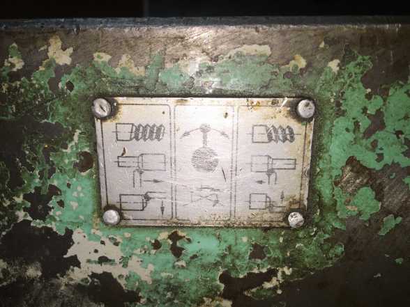

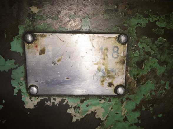

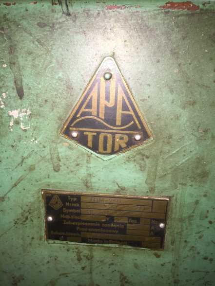

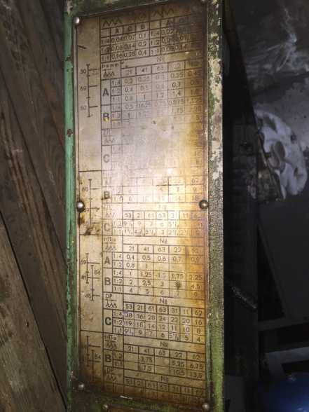

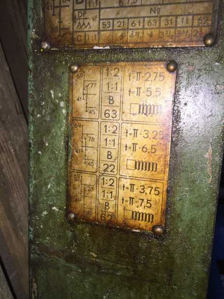

Mam pytanie, czy któryś z kolegow wykonywał / dorabiał nowe tabliczki do swojej TUM-25B?
Moja jest produkcji Apatora. Część z tabliczek mam nieczytelne, częśc różni się od tych na fotografiach w sieci. Jeżeli Panowie gdzieś zlecali wykonanie tabliczek, prosiłbym o podanie kontaktu. Może podzielicie sie swoimi fotkami?
Pozdrawiam Paweł

Post napisał: GABE » 16 sty 2017, 08:43
druid07
Posty w temacie: 12
Posty: 52
Rejestracja: 17 paź 2010, 20:11
Lokalizacja: Koszalin
#177
Post napisał: druid07 » 16 sty 2017, 11:54
Witam, dziekuje - napewno się przydadzą. Co do tabliczek to ewentualna próba wyczyszczenia (umycia) kończy się usunieciem informacji. Muszę coś wykombinowac zlecić/wykonać nowe. Troche podrążyłem temat i z tymi tabliczkami to każdy producent robił wg swoich potrzeb i jest wiele opcji TUM-25 / TUM-25B / TUM-35 etc. Pozdrawiam Paweł

#178
Post napisał: GABE » 16 sty 2017, 13:07
Tych starych tabliczek nic nie rusza, jedynie papier ścierny. Solidna socjalistyczna robota :lol:
rdarek
Posty: 2135
Lokalizacja: 3miasto
#179
Post napisał: rdarek » 16 sty 2017, 13:09
druid07 pisze:.......Co do tabliczek to ewentualna próba wyczyszczenia (umycia) kończy się usunieciem informacji. Muszę coś wykombinowac zlecić/wykonać nowe......
Miałem ten sam problem przy wiertarce (wsd16). Przygotuj tabliczki w postaci pliku graficznego i podrzuć do grawerowania laserem na anodowanym aluminium najprostsze i raczej najtańsze.
GABE pisze:Tych starych tabliczek nic nie rusza, jedynie papier ścierny. Solidna socjalistyczna robota :lol:
Piszesz oczywiście o tych baaardzo starych takich głęboko grawerowanych, jak się nie mylę ostatnia na zdjęciach powyżej
GABE
Posty w temacie: 85
Posty: 230
Rejestracja: 15 sty 2014, 18:57
Lokalizacja: Tomaszów Maz.
#180

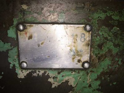

Post napisał: GABE » 16 sty 2017, 14:10
Tą ostatnią to sam robiłem na płytce aluminiowej. Mówię o tym środkowym zdjęciu, nawet pod paznokciem czuć, że jest wytłaczana. Nie wiem jaką metodą się to robi.
