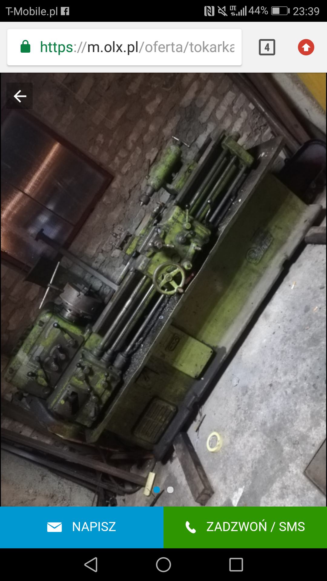

Np. takie coś do nauki w sam raz :https://www.olx.pl/oferta/tokarka-do-me ... b;promoted
Waży około 1100 kg, więc transport można załatwić we własnym zakresie. Weź tylko kogoś doświadczonego do sprawdzenia.
