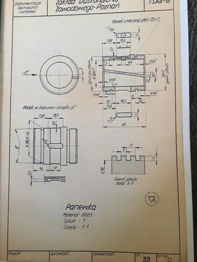

Konik trochę przerobiony - pokrętło. Koła gitary możliwe do dorobienia, z modułem 1, są do nabycia na CNC i giełdach. Tylko trzeba przeciąć lub stoczyć szerokość, przewiercić otwór i wykonać wpust na klin. Do sprawdzenia zużycie łożyska ślizgowego, bo silnik 1,1 kW mógł je nieźle zdemolować. Jak widać, łożysko ma smarownicę na smar stały a powinno mieć smarowanie olejowe.
Ze względu na brak uchwytu i wyposażenia cenę bym negocjował. Sądzę, że +/- 2 tys. byłoby dobrą ceną jeżeli nie ma większych wad. Brakujący uchwyt kosztuje co najmniej 400 zł.

Witam.Czy mogę to łożysko ślizgowe jakoś sprawdzić na miejscu bez rozbierania
Grzegorz53
Posty w temacie: 21
Posty: 572
Rejestracja: 30 gru 2009, 23:21
Lokalizacja: W-wa
Re: TSA-16 remont
#443
Post napisał: Grzegorz53 » 03 sty 2022, 20:35
Wrzeciono przy zdjętym pasku klinowym powinno dać się obracać lekko i płynnie a czujnik przyłożony od góry do końcówki wrzeciona powinien wykazać luz poniżej 0,02 mm przy naciskaniu dźwignią od dołu. Ja na Twoim miejscu nie kupiłbym tokarki, która jest niekompletna i niesprawna, chyba że po cenie złomu maszynowego.

Witam.Panowie tak czysto teoretycznie,jak to łożysko ślizgowe zastąpić normalnym łożyskiem?Czy to wykonalne?
Grzegorz53
Posty w temacie: 21
Posty: 572
Lokalizacja: W-wa
Re: TSA-16 remont
#445
Post napisał: Grzegorz53 » 05 sty 2022, 21:39
Zawsze można zamienić siekierkę na kijek, na dodatek cienki, tylko po co ? Może TSA 16 to model nie dla Ciebie. Napisz w jakich gabarytach chcesz się zmieścić i w jakiej masie.

Panewka to od zewnątrz stożek i nie zamienisz jej na łożysko toczne.

A nie można obudowy na frezarce roztoczyć?
maszynista1
Posty: 386
Lokalizacja: Bydgoszcz
Re: TSA-16 remont
#449
Post napisał: maszynista1 » 06 sty 2022, 01:09
Zbyt mało mięsa.

Dodane 9 minuty 58 sekundy:
Proszę .
