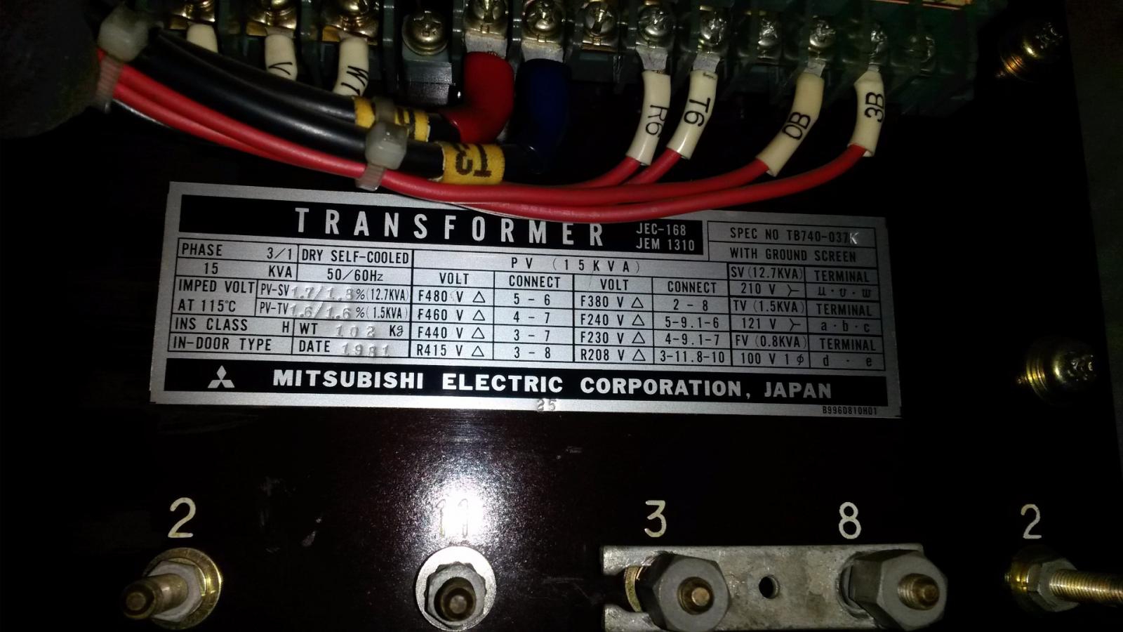

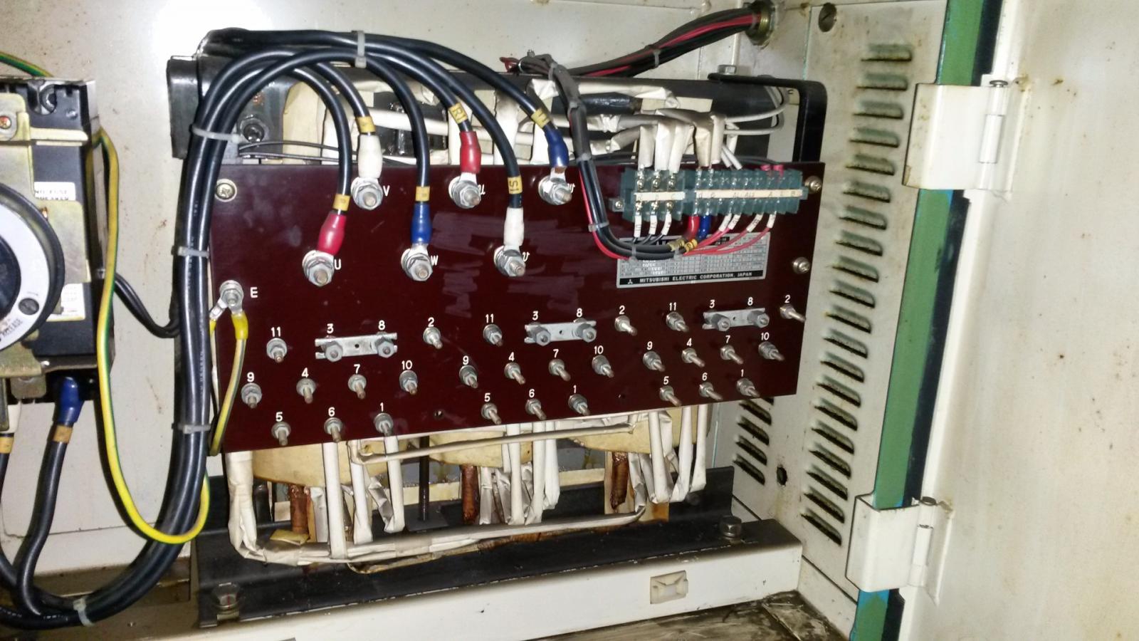

251mz
Posty: 4161
Re: Transformator 11-12 kW
Post napisał: 251mz » 14 wrz 2019, 18:40
Obrazek Obrazek
Podłączając wejście na odczepie 415V na wyjściu masz 202V
Całość oryginalna japońska Mazak . Moc 12,7kVa
Wszystko w metalowej skrzyni z drzwiami i wyłącznikiem głównym.
Jak coś to wiesz gdzie pisać :)
Napisz propozycję , faktura vat oczywiście jest.
Towar dostępny od ręki.
