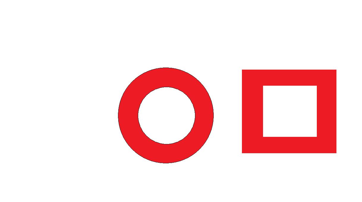

mam pewien problem odnośnie nadawania dowolnego półfabrykatu. O ile wiem jak nadać półfabrykat na wałek czy kostkę o tyle niestety nie wiem jak zaprogramować półfabrykat do części którą wcześniej zamodelowałem w np. inventorze. Czy jest mi ktoś w stanie wyjaśnić mój problem? Będę po stokroć wdzięczny.
Chciałbym podkreślić, że stawiam dopiero pierwsze kroki w EdgeCAM-ie stąd też może moje błahe pytanie. Książkę mam ale niestety nie doczytałem się w niej jak to zrobić.
Podam może przykład jaki półfabrykat chciałbym uzyskać.
I teraz pytanie jak i gdzie ustawić taki półfabrykat abym odrazu pracował na takiej bryle i nie musiał
prezować otworu wewnątrz?
Wiem że da się taką rzecz zrobic ale niestety czekam na głos bardziej doświadczonych.
Pozdrawiam serdecznie!

Bardzo dziękuję za radę faktycznie da się już coś robić, ale...
Pliku STL nie można edytować. Program traktuje bryłę jako całość. Nie mogę w ten sposób zaznaczyć konkretnych linii czy otworów. Zaznacza mi automatycznie całą bryłę. Nie jest dostępna przy tego typu pliku funkcja "Znajdź cechy".
I według mojego rozumowania:
- najpierw wczytuje plik mojego półfabrykatu w formacie STL
- następnie w jakiś sposób plik gotowego elementu stworzony np. w Inventorze
- obrabiam już w pliku gotowego elementu?
Czy może poprostu wczytuję jeden plik zamiast dwóch (plik gotowego wyrobu)?
Jest dosyć późno i mogę naprawdę pleść głupoty...ale wszystko już mi się miesza.
Proszę o sugestie. Jeszcze raz czekam na wypowiedzi mądrzejszych.

W zasadzie tak.
1. Wczytać plik gotowej bryły z Inventora.
2. Wstawić półfabrykat (bryła z Inventora przed obróbką zapisana jako *.stl) STL do aktywnej części (ikonka żółtej teczki z czerwoną bryłką)
3. Półfabrykat (ikonka pomarańczowej kostki) - opcja Wskaż i zaznaczyć bryłę STL.
4. Znaleźć cechy z bryły gotowego elementu.
5. Obrabiać.

Kolego myślę, że prostszym rozwiązaniem bez korzystania z STL jest zamodelowanie części w Inventor, zamodelowanie półfabrykatu w Inventor, zrobienie złożenia tak jak ma to wyglądać na tokarce czy frezarce, zapisać, wczytać złożenie do Edgecam (wczytywane są automatycznie 2 modele detal/półfabrykat), przy wyborze półfabrykatu dać "Wskarz" (tak jak w przypadku STL) i wskazać element który ma być półfabrykatem.

Mam zamodelowany półfabrykat i gotowy element w Inventorze, ale nie bardzo rozumiem o co chodzi z tym złożeniem. Jeśli można przybliżyć to prosiłbym bardzo o wyjaśnienie.cinek_80 pisze:Kolego myślę, że prostszym rozwiązaniem bez korzystania z STL jest zamodelowanie części w Inventor, zamodelowanie półfabrykatu w Inventor,
