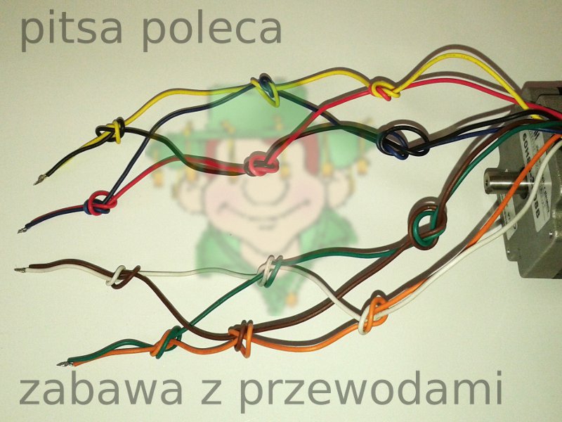

Przygotowałem dla was proste doświadczenie z wyszukiwania par przewodów w silniku 8 przewodowym.
Najlepszy sposób na naukę, i zrozumienie suchych teorii, to możliwość samodzielnego doświadczenia.
Nie podam więc pełnej instrukcji, aby nie psuć zabawy i radości z dokonania własnych odkryć. :mrgreen:
W pierwszym etapie doświadczenie polega na łączeniu ze sobą dwóch z 8 kabelków silnika
i szukanie takich których złączenie powoduje powstawanie oporu podczas kręcenia osią silnika krokowego.
Jeśli znajdziesz parę zrób na niej supełek. Tym sposobem znajdziesz 4 pary.
To dopiero początek... :mrgreen:
Tylko które pary można ze sobą połączyć???
Teraz musisz łączyć ze sobą pary i sprawdzać czy powodują opór na osi silnika.
Eksperymentuj i wyciągaj wnioski.
Dla ułatwienia, zrób węzełki na przewodach, które nie powodują oporu,
ale których pary w jednym ustawieniu reagują ze sobą, a w odwrotnym nie.
Będziesz miał kolejne 4 węzełki.
Na koniec złącz przewody, które nie powodują oporu w silniku krokowym.
Nie bój się - spróbuj!

Post napisał: markcomp77 » 30 kwie 2014, 16:20
o.... ja do tej pory (z braku pamięci) zapisywałem kolory na kartce - jak widać węzełek pomaga przy braku pamięci ;)
warto nauczyć się odróżnienie oporu "ciągłego" i "ząbkowanego"
"ciągły" - to zwarte dwie pół-fazy z faz przeciwnych
"ząbkowy" - to zwarte dwie pół-fazy z tej samej fazy (lub tylko jednak pół-faza zwarta)
