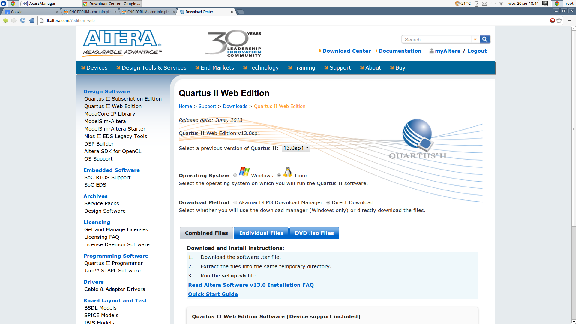

[ Dodano: 2013-08-20, 17:50 ]
przeglądnąłem nieco opisy linuxcnc...
integrator manual pisze: Rebuilding the FPGA firmware
The src/hal/drivers/pluto_servo_firmware/ and src/hal/drivers/pluto_step_firmware/ subdirectories contain the Verilog source code plus additional files used by Quartus for the FPGA firmwares. Altera’s Quartus II software is required to rebuild the FPGA firmware. To rebuild the firmware from the .hdl and other source files, open the .qpf file and press CTRL-L. Then, recompile EMC2.
Like the HAL hardware driver, the FPGA firmware is licensed under the terms of the GNU General Public License.
The gratis version of Quartus II runs only on Microsoft Windows, although there is apparently a paid version that runs on Linux.
smutna wiadomość tuxcnc -> The gratis version of Quartus II runs only on Microsoft Windows :( ;(

markcomp77 pisze:smutna wiadomość tuxcnc -> The gratis version of Quartus II runs only on Microsoft Windows :( ;(
Dlaczego smutna ?
Ja mam Windows 7, zupełnie legalny, dostałem go preinstalowanego w netbooku.
W najgorszym razie będzie okazja go użyć ...
[ Dodano: 2013-08-20, 18:56 ]
Poszedłem sprawdzić ...
Tego jest ... 4,5 GB, nie wiem czy i kiedy to ściągnę, bo mam stosunkowo wolne łącze i transfer bez limitu tylko 24.00-8.00.
Ale wygląda na to, że jednak Windowsa nie uruchomię ...
