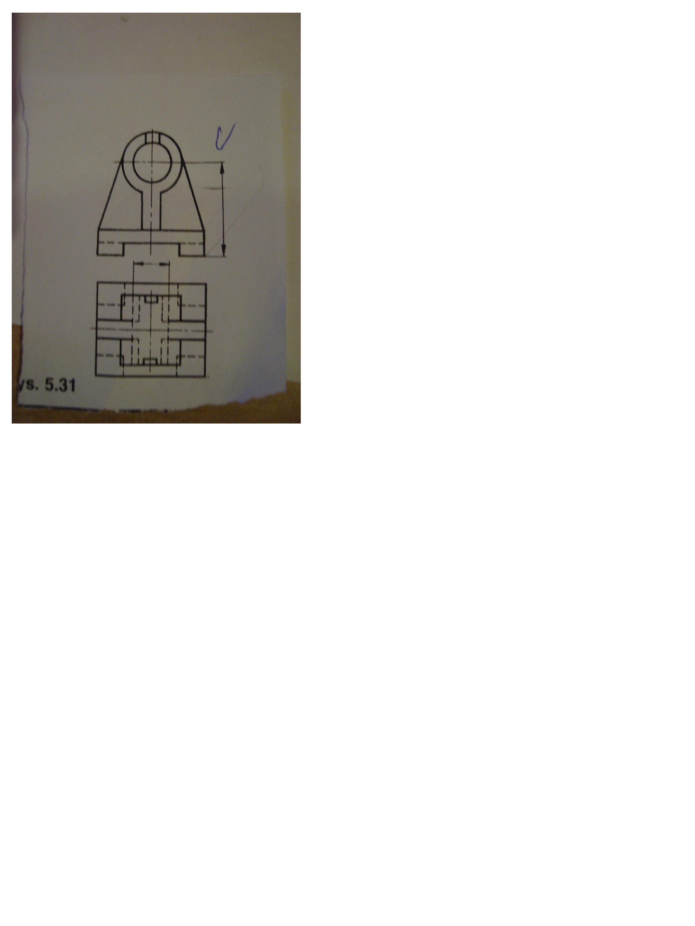

Witam jestem studentem I roku MiBM mam problem w narysowaniu figury przedstawionej w 2 rzutach, mógłby ktoś pomóc mi to zrozumieć? z góry dzięki

Masz dorysowac trzeci rzut, czy bryłe w określonej aksonometrii?

bryłę w aksonometrii izometrycznej . przepraszam że tego nie napisałem

Tu masz delikatną podpowiedź, która powinna ci wszystko wyjaśnić:
Podsumowując: (o ile dobrze myślę :D)
- na początek na podstawie zadanych 2 rzutów, musisz dorysować trzeci, w tym przypadku "rzut od lewej"
- następnie, ponieważ jest to izometria, każdy wymiar musisz pomnożyc x0.82
- pozniej zestawiasz 3 rzuty na osiach układu (pomiedzy każdymi 2 osiami ma byc 120 stopni!)
- i w końcu sklecasz wszystko w całość!
Powodzenia!

witam. próbowałem to narysować, ale wychodzą mi trochę dziwne rzeczy;/ mógłby ktoś mi pokazać jak to powinno wyglądać prawidłowo??? Z góry dziękuję

dziękuję. jestem Ci wdzięczny. mam pytanie jakim to programeme rysowales?

grom1991 pisze:dziękuję. jestem Ci wdzięczny. mam pytanie jakim to programeme rysowales?
Solid Works 2009

dzięki a mógłbyś w solidzie mi wyciąć 1/4 z przody tak żeby było widać że było wycięte w tym miejscu, będę Ci wtedy dozgonnie wdzięczny :)

grom1991 pisze:dzięki a mógłbyś w solidzie mi wyciąć 1/4 z przody tak żeby było widać że było wycięte w tym miejscu, będę Ci wtedy dozgonnie wdzięczny :)
... w ten sposób może być?
