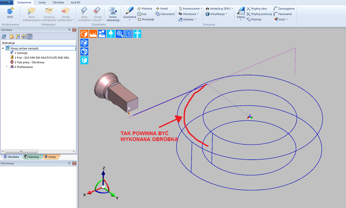

Czy ktoś jest w stanie rozwiązać mój problem? Mianowicie maszyna to wytaczarka ze stołem obrotowym (oś B). Na stole obrotowym mam walec i na czole tego walca przy użyciu głowicy kątowej chce cokolwiek wyfrezować ale z użyciem stołu obrotowego. Nie mam problemu ze zrobieniem obróbki na powierzchni bocznej walca z wrzeciona. Wtedy obróbka nawija mi się na powierzchnię walca. Natomiast jak chce zrobić obróbkę na czole czyli na górze walca to obróbka nie nawija mi się , tylko robi się wzdłuż linii prostej.
Będę bardzo wdzięczny za pomoc.
3 osie + stół obrotowy
obróbka nawinięta nie na powierzchni bocznej a czole
