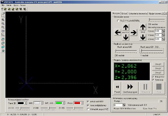

Witam!!
Chciałem przetestować czy sterownik silnika krokowego mojego autorstwa beddzie współpracował z Step2CNC podłączyłem wszystko, skonfigurowałem Stepa ( to znaczy ustawiłem 48 kroków na 1mm na każdej osi bo tak potrzebuje). W zakładce G-kod wpisałem następujący kod: G01 X 2 Y 2 Z 2. Gdy uruchamiam program (w symulatorze) to po zakończeniu cyklu na osiach mam następujące liczby X:2,062 Y:2,000 Z:2,396.(zdjęcie poziżej) A moim zdaniem na wszystkich osiach powinno być 2,000. :\.
I jeszcze jedna sprawa, a mianowicie prędkość robocza zawsze schodzi mi na 1 automatycznie. :(
Czy ktoś wie czym to może być spowodowane ??

Po pierwsze, jak wpisujesz wartość "48" w polach wartości posuwu na 1 mm to potem musisz wcisnąć [Zapisz zmiany]. Po drugie niestety w tej chwili zapis X 2 Y 2 Z 2 nie będzie działał dobrze. Musisz wpisywać:
X2,00 Y2,00 Z2,00
Potem jeszcze wciśnij przycisk [Interpretuj] - i będzie OK. Poprawię to, żeby można było wpisywać wartości jak dawniej (bez ułamków).

Post napisał: Piotr Rakowski » 28 sie 2008, 08:39
Problem był dużo bardziej złożony, niż to się wydawało na pierwszy rzut oka. Już zamieściłem nową, poprawioną wersję. Do pobrania z mojej strony www.grawerki.biz
