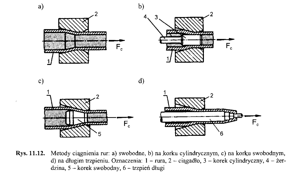

pierwszy mój temat na tym forum, jestem amatorem, potrzebuje Waszej podpowiedzi
Mam rurę aluminiową 6061 średnica zew 36 mm gr. 1,5mm długość 700 mm potrzebuje żeby na drugim końcu rury płynnie przeszła w średnice zew 20 mm Można powiedzieć " taki duży stożek " Jaką metodą moge to osiągnąć ? jaka technologia, jakie zakłady się tym zajmują, jak to można wykonać amatorsko jako 1 przykładową sztukę. Pomóżcie mi coś,

A jakoś "zaturlać" się nie da ?
Nie wiem czy amatorsko to ciągnienie dało by się jakoś zrobić.
Nie wiem do czego to i jak musi być estetyczne czy osiowe,
ale może po prostu wspawać rurkę fi 20 na kołnierz TIGiem ?
Albo może trochę głupszy pomysł: wyciąć klin szlifierką wzdłuż rury, zaklepać, " zaturlać" i pospawać TIG.
Tylko , że tu ładnie to nie będzie raczej.

Dziękuje za propozycje Wam.
Mi chodzi o wykonanie prototypu wahacza w rowerze. Rura musi zmieniać obwód zewnętrzny płynnie. Jak wykonać to najtaniej i najlepiej ? To chyba będzie "kowalstwo artystyczne" raczej
Znalazłem w sieci taką oto metode i znana jest jako Swaging, polega na ostukiwaniu rury na jej obwodzie :
No ja nie widze innych metod niż te które zaproponowaliście. Jak Wam przychodzi coś do głowy to napiszcie.
Dziękuje

No tak, jest jeszcze skuwanie wykonywane na bodajże kowarkach. Coś jak u tego chińczyka.
Na przykład tak obrabia się i czokuje lufy broni strzeleckiej.

To co chcesz osiągnąć w przypadku elementów na ramy rowerowe wykonuje się też za pomocą hydroformowania, niestety przy jednostkowych nakładach jest to nierealne ze względu na koszt matrycy i pomp układu hydraulicznego.

Przy jednostkowym wykonaniu to najtaniej będzie chyba zwinąć taki element z blachy i zespawać lub na cnc wyciąć 2 połówki i zespawać.

No jakby to na centymetry kwadratowe przełożyć, to pewnikiem zbraknie.
Zaspawać na obydwu końcach, ręczną pompkę od praski hydraulicznej podpiąć i jechane.
Tyle że sam wzornik, forma o tych gabarytach ... nie wiem jakby to tanio ?
