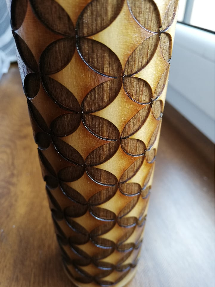

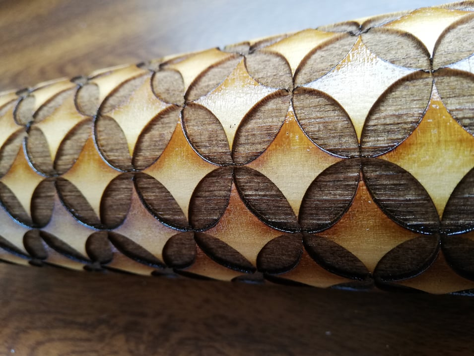

Czy jest ktoś mi w stanie pomoc dlaczego tak bardzo okapca mi materiał ? jest to drewno grawerowane na osi obrotowej na ploterze laserowanym, parametry na jakich to robiłem to prędkość 220 i moc 44% (tuba 100w)
za bliska odległość materiału od głowicy czy może na mały przedmuch?
Proszę o rady..

A może zbyt mokre drewno albo goowniany gatunek.
Drewno zawsze dymi ale jak jest dużo wody w dymie to się lepi do wszystkiego.
A poza tym czy to musi być aż tak głęboko wyrzeźbione?
Im głębszy relief tym więcej materiału idzie w dym.

Niestety muszę to głęboko grawerowac ponieważ po wyczyszczeniu na gotowo musi zostać 1mm.
Drewno ma wilgotność 15% i nie powinno aż tak bardzo okapcac, zauważyłem że inna firma bierze te same walki i nie ma praktycznie wogole okopcenia w środku.. :/

To graweruj na kilka razy mniejsza mocą, albo na koniec przetrzyj papierem ściernym..

Musi być jak największa prędkość przesuwu i oczywiście bardzo skuteczny nadmuch powietrza, żeby usuwać dymy.
Prędkość 220 to zdecydowanie za mało. Jeżeli możliwe to robić przy prędkości 1000.
O wile lepiej będzie jakość jaśniejsze samo wypalanie i żadnego okopcenia, jeżeli zrobić to na wysokiej prędkosci, ale kilka razy dla pogłębienia.
