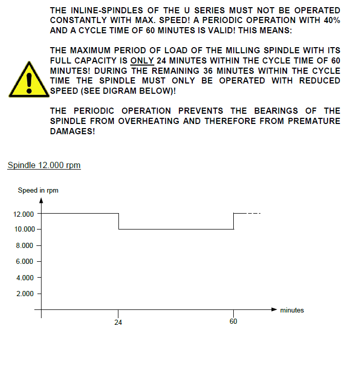

Zalecany czas pracy wrzeciona maszyny przemyslowej (SPINNER U620) z wrzecionem do 12000 rpm

Wymieniłem łożyska w tym oryginalnym wrzecionie i fakt dużo lepiej chodziło. Dodatkowo zamontowałem mini odciąg. Jednak po 15/20 minucie pracy wrzeciono znów wpada w wibracje.
Tak jak kolego oskaeg piszesz są tam "amortyzatory" łożysk. Zastanawiam się aby je wymienić na porządniejsze lub dotoczyć jakieś tuleje np. z aluminium.
Co o tym sądzicie ?
Napiszcie proszę czy podczas pracy łożysko również może nabierać luzów gdy jest rozgrzane, zaś gdy jest zimne się zacieśniać ?
