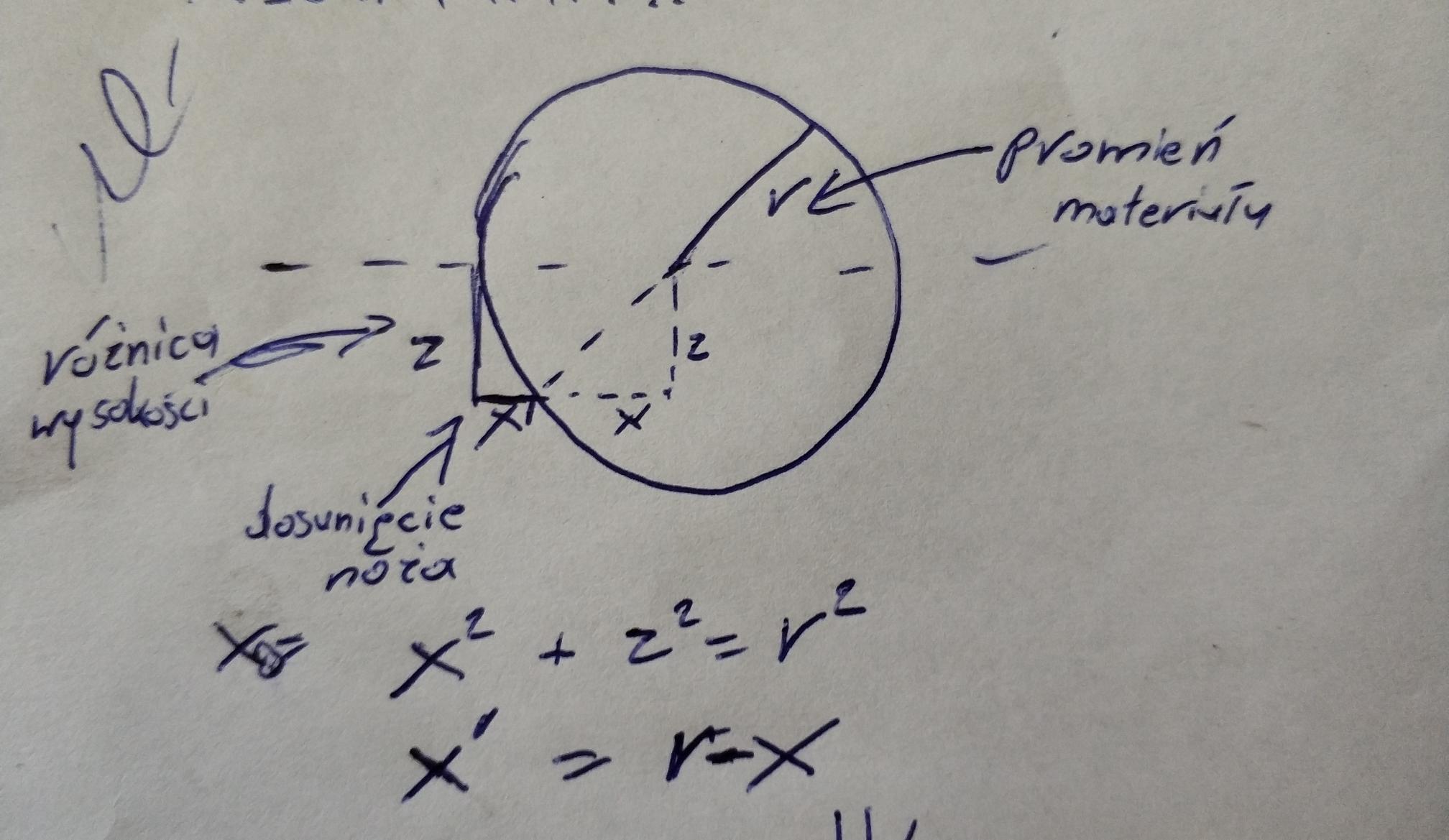

Walczymy nad tematem mapowanie łoża tokarki które jest powycierane w niektórych miejscach - jako alternatywa do szlifowania.
Mierzymy łoże w pewnych odcinkach Z i odpowiadającą korektę wysokości, następnie liczymy nachylenia co daje nam łamany odcinek opisany zestawem funkcji liniowych.
Następnie offset H jest przeliczany na offset X uwzględniając średnice obrabianego materiału.
Co się udało osiągnąć:
1. Komponent czasu rzeczywistego który na bieżące przelicza korektę X na podstawie mapy oraz aktualnej pozycji Z i X

Czego brakuje:
1. W momencie bazowanie do materiału robimy X END (średnica). Program musi w tym czasie tez chwycić na jakiej pozycji Z jesteśmy, żeby wiedział jakie jest aktualne obniżenie łoża i następnie uwzględnił offset wysokości w komponencie czasu rzeczywistego.

I TERAZ AKTUALNY PROBLEM:
HAL nie widzi pinów z AXISUI (kod podpięcia powyzej). Jak to ugryźć? Może jest jakiś inny sposób, żeby podać do HAL współrzędne z chwili wcisnięcia END w linuxcnc?

Tak bym nieśmiało zapytał o co walczycie ? O dychy czy setki ? Jaka szansa , że obniżenie łoża w danym miejscu przekłada się na toczoną średnicę w opisywalny sposób ?

Walka jest o dychy - na 1 metrze mamy 0.3 mm różnicy poziomów. Wersje bez uwzględniania średnicy materiału jest dosyć łatwa, niestety średnica ma tu spore znaczenie.
Utknęliśmy na etapie jak sprawić żeby HAL widział piny z axisui. ?

Szkic ładny ale na płaskim łożu :) Na pryźmie już chyba tak łatwo nie przeliczy. A na niesymetrycznej dubelt. Z halem nie pomogę.
