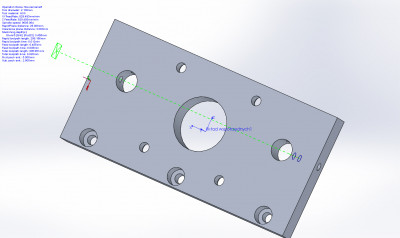

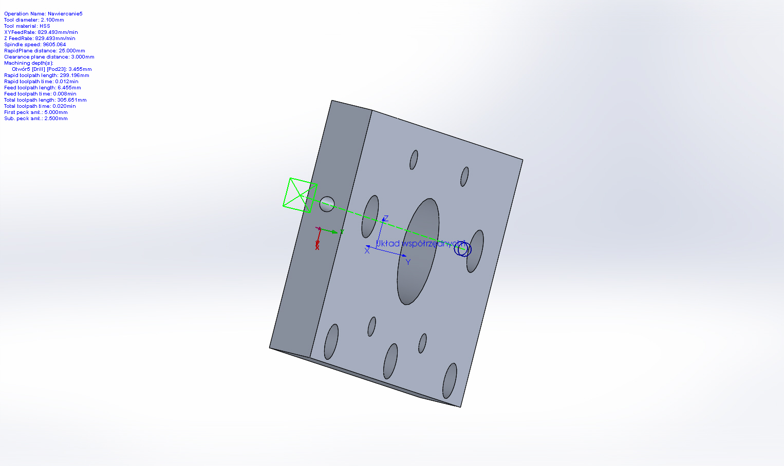

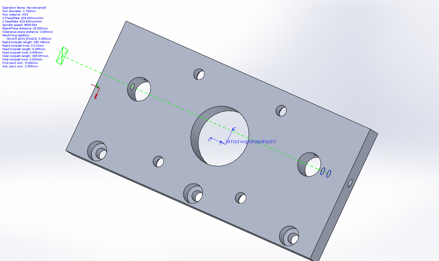

Podczas symulacji wiercenia otworu, wiertło wchodzi w element wraz z uchwytem.
W modelu części otwór mam dobrze zdefiniowany.
Gdzie mogę naprawić ścieżkę operacji?

Pokaz zakladki operacji
Wydłuż wiertło.
