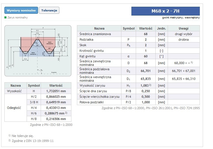

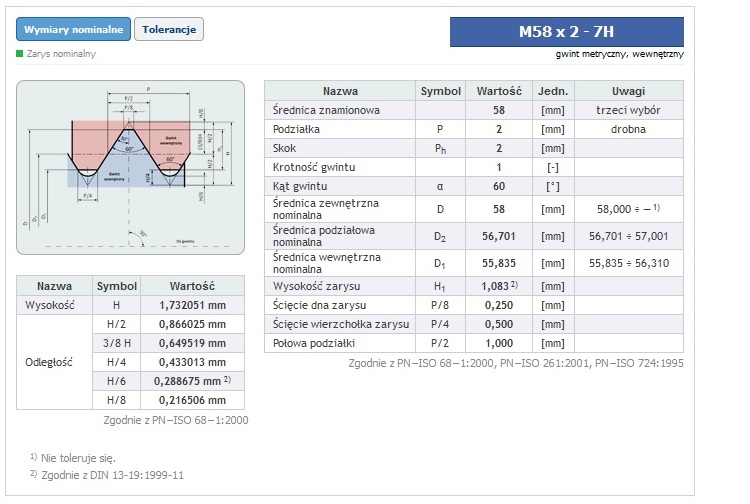

Witam, mam do zrobienia gwinty M58x2 i M68x2, oba 7H. Możecie mi podpowiedzieć jak powinien wkręcać się sprawdzian i jakie wytoczyć pod nie średnice? Albo jaka powinna być średnica po zrobieniu pełnego zarysu gwintu? Nie mam nic żeby ten gwint pomierzyć. Materiał C45.

Co to za gwint?
Jaki masz sprawdzian?
Przy dużych gwintach to normalna tolerancja.
Aha, normalna, czyli wszystko jasne. Ktoś jeszcze równie pomocny?
