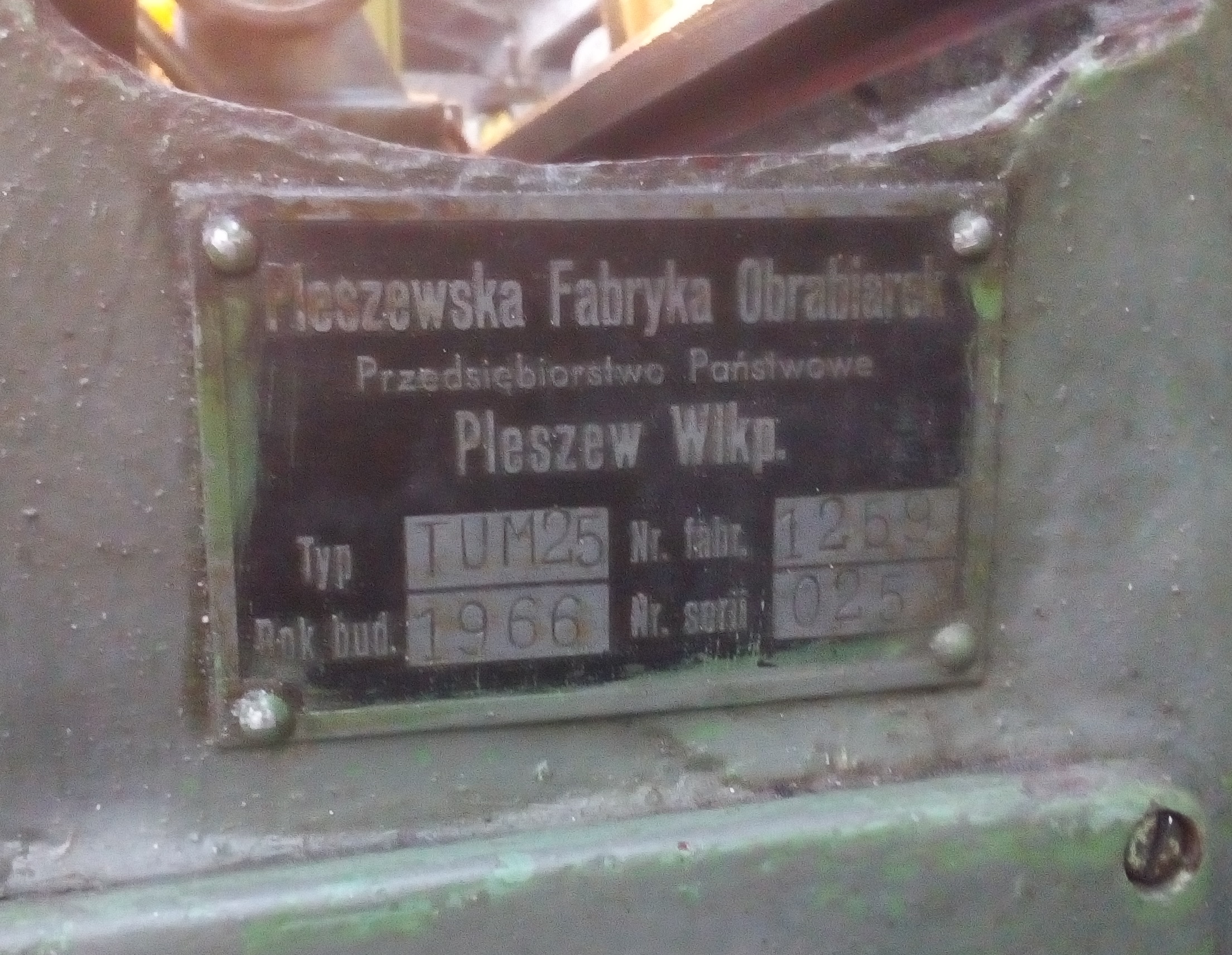

Laik jestem. Na poniższej maszynie przetoczono wałek około 20 cm, różnica w pomiarze średnic to 0,2 mm. Czy dla tej maszyny to w normie?
Najpierw przetoczono surowy wałek ok. 4 cm z jednej strony. Potem tą część włożono w uchwyt, podparto konikiem i przetoczono na posuwie automatycznym zdejmując ok. 1 mm. Wałek po przetoczeniu miał 27,3 mm przy koniku i 27,1 mm przy uchwycie.

Duża różnica, to nie jest normą. Albo zły stan techniczny, albo jakiś błąd w sztuce. Przy tej długości i średnicy wałka zrobiłbym toczenie bez podparcia koniem i małym wiorkiem (
jeżeli uchwyt dobrze trzyma rzecz jasna)
Pomiar po takiej operacji wniósł by więcej do tematu.
