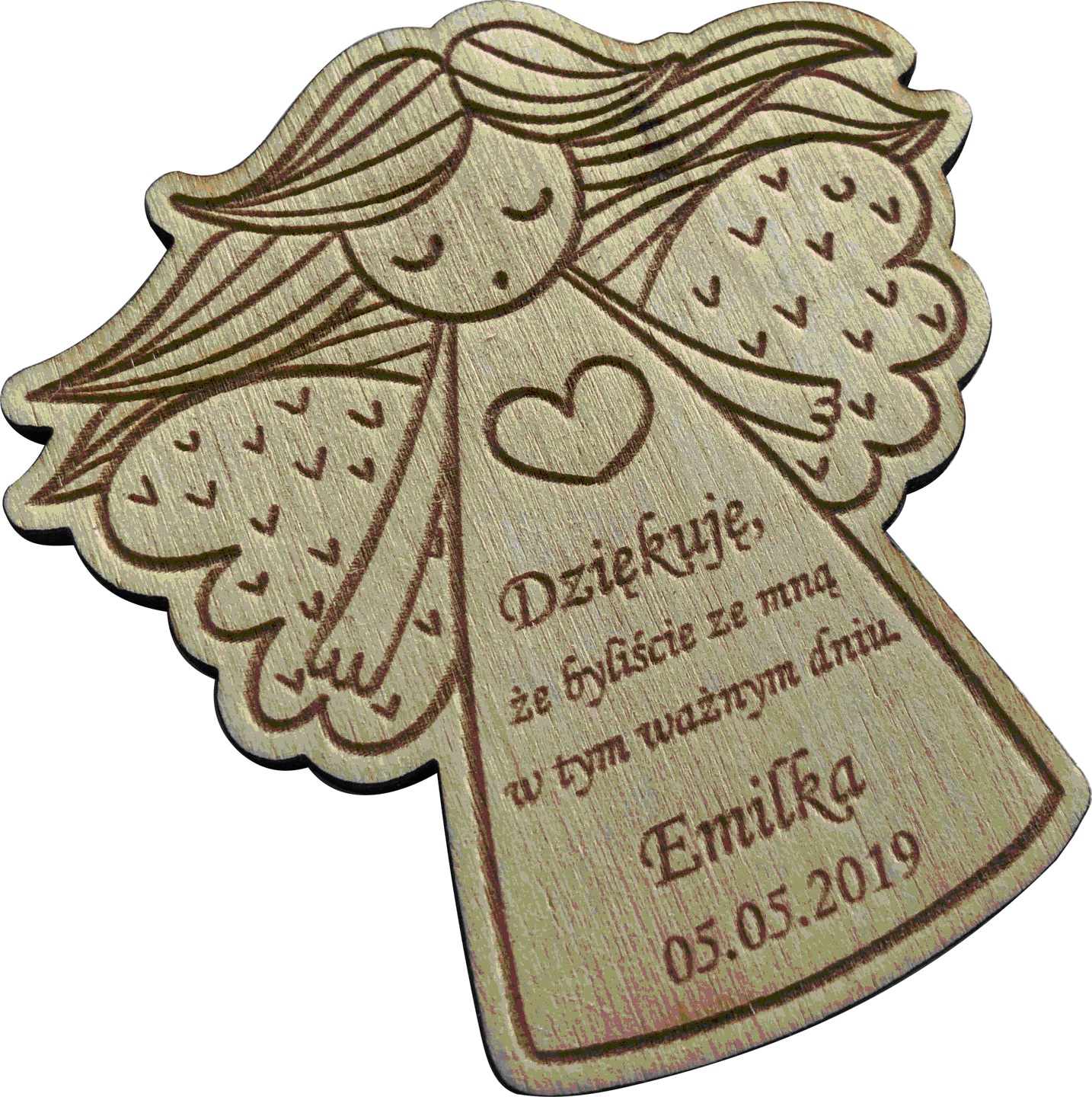

Mam problem z przygotowaniem pliku do grawerowania. Chciałbym aby ploter wygrawerował mi tak jak na n/w zdjęciu:
Proszę Was o pomoc jak to stworzyć w Corelu aby było z krzywych i nadawało sie do grawerowania po krawędzi/linii. Mając takie zdjęcie mogę przejechać po linii np narzędziem - linia b-sklejana ale będę miał linie a potrzebuje hmmm chyba kontur aby ploter mi wygrawerował środek. Proszę o pomoc.

W Corelu nadajesz grubości linii, która cię interesuje i zamieniasz ten kontur w obiekt (jest tak opcja w menu). Tworzy się obiekt o zerowej grubości linii i wypełnieniu jak kolor linii. Wyłącz wypełnienie i włącz linię dla tego obiektu i będziesz widział że to jest to czego potrzebujesz do grawerowania.

No tak prosto to nie będzie, bo:
Jeśli chcesz narysować linie środkiem kontura, to będzie to najłatwiejsze do wyfrezowania, ale wtedy wszystkie linie będą miały jednakową grubość.
Natomiast rysując po obrysie (ciemne pola z zdjęciu) można od biedy uzyskać w miarę satysfakcjonujący efekt, ale trzeba użyć kilku narzędzi lub .... jednego (np. frez stożkowy 60 stopni) i frezować nim kieszeń z bardzo małym skokiem.
Można również (i moim zdaniem należy) skorzystać z jakiegoś cama (tu polecam Artcam albo Vectric Aspire) i wybrać obróbkę zwaną V-Carving. Wtedy wszystkie narożniki będą ostre, a ponadto uzyskamy efekt 3D.

To jest grawerowanie laserem. :-)
Prosty laser do grawerowania potrzebuje bitmapy dwukolorowej lub wektorowych obiektów zamkniętych.

No ja widzę że laserem, ale ..... termin "grawerowanie" kojarzy mi się z ..... frezowaniem.
Myślałem więc, że chodzi o grawerowanie w dosłownym tego słowa znaczeniu, czyli wybieranie materiału jakimś narzędziem fizycznym, a obrazek był tylko przykładem :)
Tak czy siak, w załączniku DXF

Najnormalniej jak tylko można, czyli ..... po prostu obrysowany ręcznie :)
Takie rzeczy robię codziennie przez 8 godzin (taka praca) w Artcamie, więc .... nie sprawiło mi to szczególnej trudności i obrazek powstał w jakieś 8-10 minut.

Generalnie pomocne okazały się dla mnie rady pitsa odnośnie użycia narzędzia - przekształć kontur w obiekt. Dzięki temu narzędziu odrysowałem sobie ręcznie narzędziem linia b-sklejana na obrazku jpg po tych pogrubionych liniach (ale tylko przez środek jedną linią), następnie zwiększyłem szerokość konturu, i użyłem w/w narzedzie. Później musiałem jeszcze użyć narzędzie kształtowanie - spawaj z aby połączyć ze sobą elementy. Troche zabawy z tym jest ...

To prawda, ale ..... wtedy mamy rysunek złożony z linii JEDNAKOWEJ GRUBOŚCI i wtedy takie rysunki jak przedmiotowy anioł będą wyglądały "technicznie" , a chyba nie o to chodzi ? :)
Poza tym, jeśli już robić coś takiego, to (moim zdaniem oczywiście) lepiej narysować całość jak leci środkiem linii (tej widocznej na bitmapie) i zgrupować wszystko, a do nadawania grubości użyć narzędzia "Obrys".
Mamy wtedy kontrolę nad narożnikami, czyli czy mają być ostre, zaokrąglone czy ścięte.
Po wykonaniu obrysu rozłączmy grupę obrysu i mamy jeden obiekt będący wcześniej obrysem i grupę obiektów będącą wypełnieniem.
Teraz wystarczy zaznaczyć wszystko i wybrać narzędzie "Przytnij" .
Zostanie sam obrys z nadaną na początku grubością i grupa obiektów jako wypełnienie, którą to grupę można (i należy) po prostu usunąć.
W efekcie otrzymujemy prawie (prawie robi dużą różnicę :) ) to samo co w metodzie przekształcania kontura w obiekt, ale z takimi narożnikami jakie chcemy.
Ponadto, po wykonaniu obrysu mamy możliwość skalowania obiektów z zachowaniem grubości obrysu co może być przydatne.
Nie zmienia to jednak faktu, że (tu zaś moja opinia) najlepsze rezultaty (i dokładnie takie jak chcemy) uzyskamy TYLKO obrysowując bitmapę ręcznie.
