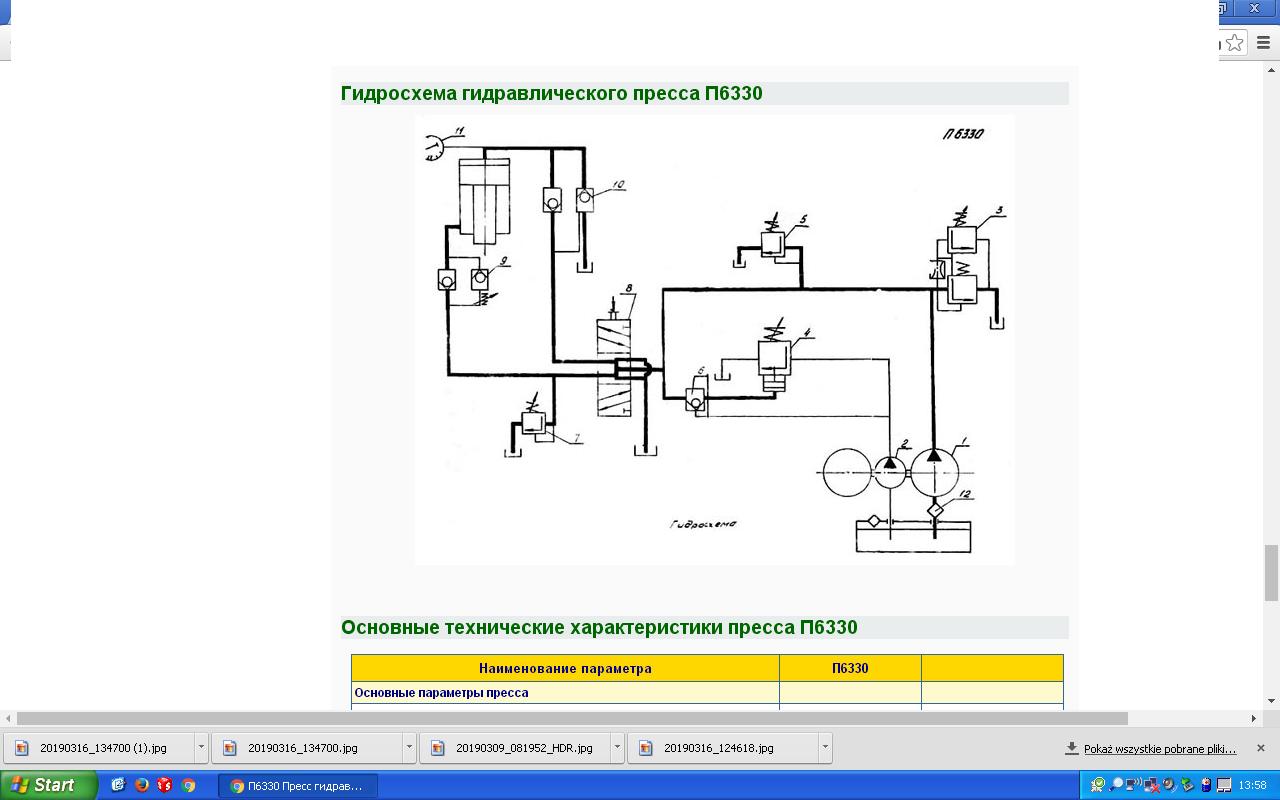

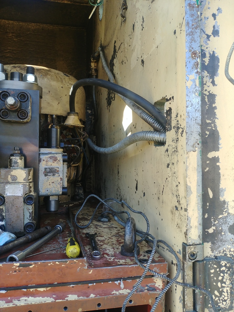

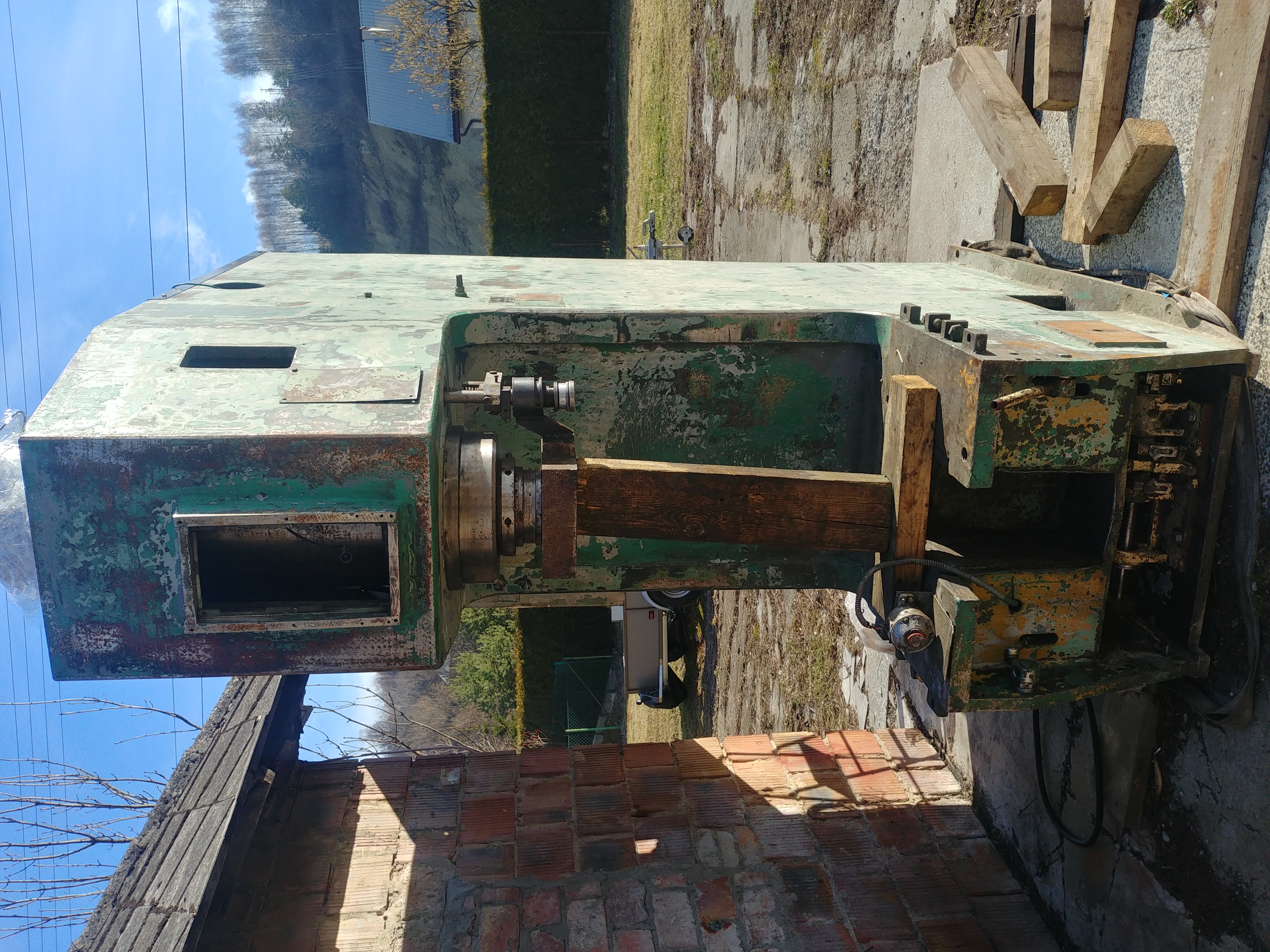

Potrzebuje informacji czy ktoś posiada dtr do rosyjskiej prasy hydraulicznej P6330?
Dtr albo inf jak ustawić zawory aby zwiększyć nacisk prasy?

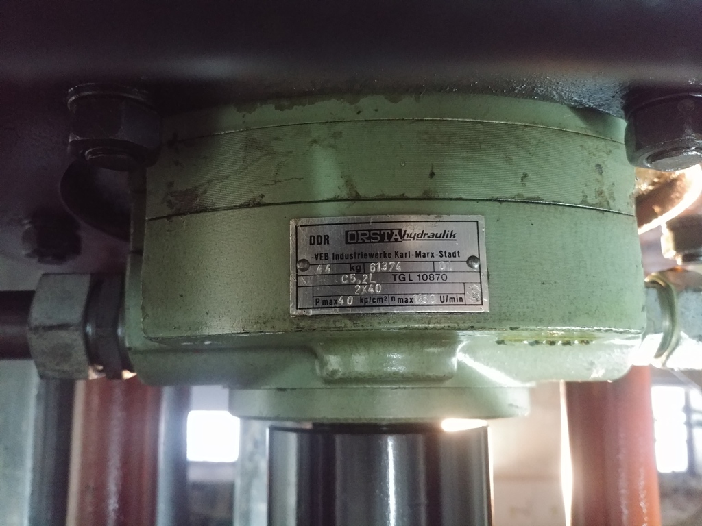

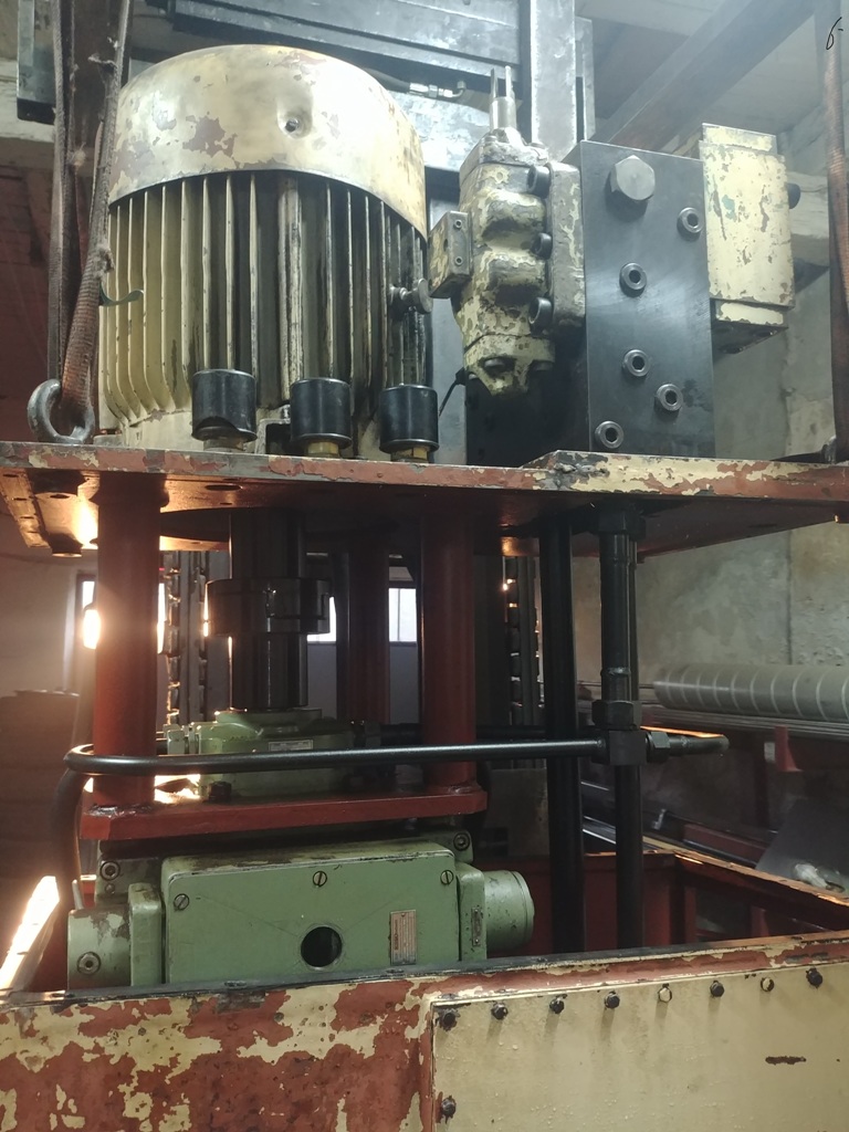

Mniejwiecej tak wyglądają pomiary cyklu pracy
Gdy włączę hydraulike to silnik 22kw pobiera mi 18amper
Gdy wysuwam tłoczysko to silnik pobiera 18amper
Gdy dociskam do tłoczenia to silnik pobiera 20amper i to daje 10atmosfer na manometrze i nie ugniecie więcej.
Gdy chowam tłoczysko silnik pobiera 22ampery az schowa sie całkiem i wtedy wchodzi na wolny bieg i ma 18amper.

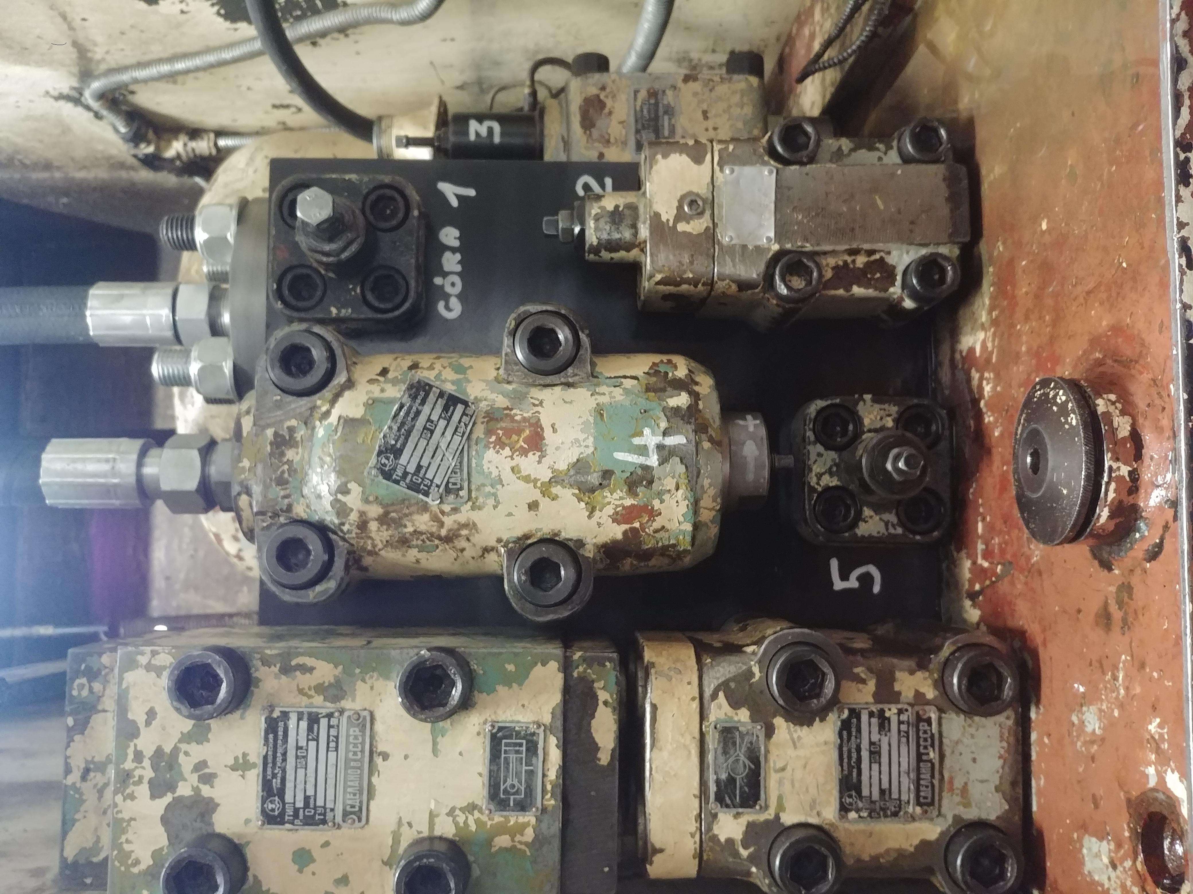

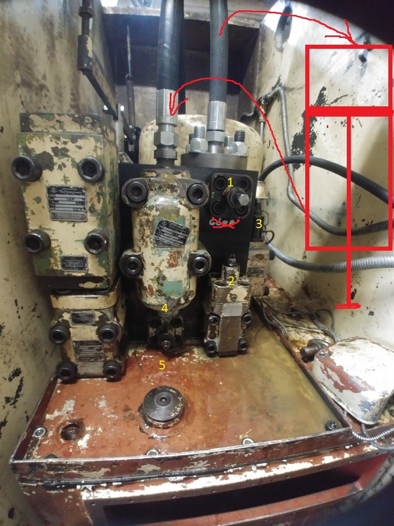

Którym zaworem i jak wysterować mocniejszy nacisk tak do 100atmosfer
czyli zeby silnik pobierał np 25-30amper?
