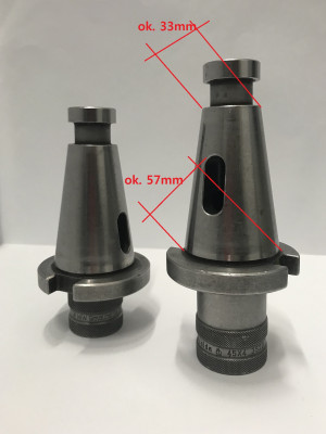

Dzień dobry Panowie,
potrzebuję pomocy w identyfikacji uchwytu frezarskiego.
Uchwyt od koordynatki WMW. Nie jest to ISO30 ani ISO 40.
Może będziecie w stanie wskazać prawidłowe oznaczenie?

Nie wiem czy grzybek jest wkręcany czy całościowy ze stożkiem ale przypuszczalnie (nie znam wysokości stożka) jest to stożek 7/24 w rozmiarze 45...
Do wyboru masz oprawki ISO45 - może nie pasować grzybek lub SK45 z gwintem i grzybek trzeba dorobić lub dokupić :)
Lektura na przyszłość:
http://www.tools-n-gizmos.com/specs/Tapers.html

Dziękuję kolego Petroholic za pomoc.
Bardzo przydatny link. Tak, to jest rozmiar 45. Przyznam, że nie spotkałem się z nim wcześniej.
Grzybek jest częścią uchwytu (nie jest przykręcany).

To nie jest grzybek, tylko tuleja na końcu stożka ISO dopiero w tę tuleję wkręca się grzyb.

No to w takim układzie trzeba dotoczyć tę tuleję i zrobić wkręcaną w SK45 :) Bo ISO45 znalezć graniczy z cudem :)
