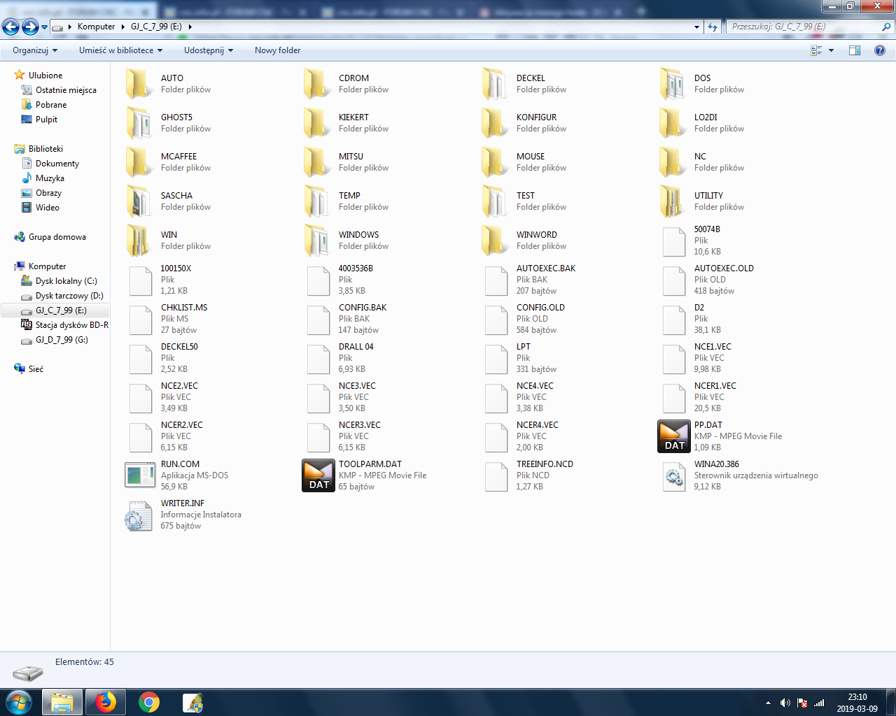

Post napisał: DawidMMM » 09 mar 2019, 23:15
Do nabytej maszyny Deckel dostałem starego PeCeta.
PC jest na systemie MS DOS 6.22 i ma moc obliczeniową przeciętnego kalkulatora.
Ale bardziej chodzi mi o to co na dysku. Sądząc po plikach .dxf (otworzyłem je w autocadzie po podłączeniu dysku pod swój komputer) okazuję się że poprzedni właściciele generowali skomplikowane ścieżki i najprawdopodobniej przesyłali dane za pośrednictwem kabla do maszyny. (Dostałem wszystkie kable oraz -chyba- dyskietki).
Pytania są następujące:
Czy jako Panowie znający się na temacie postprocesorów sądzicie, że w '97 roku możliwe że istniała już jakaś wersja postprocesora do tej maszyny?
W jaki sposób mogli te ścieżki 'wysyłać' do maszyny; może tam być jakiś 'CAM'? (Dysk ma ledwo 4.7GB pamięci i jest wolny w 80%)
I jak mogą wyglądać/jak ewentualnie można uruchomić takie oprogramowanie pod systemem Windows7? (DOS BOX?)
Sam DOS jest po niemiecku i strasznie topornie, opornie idzie komunikacja z nim.
Poniżej screeny z tego co mniej więcej na dysku jest

Post napisał: Steryd » 09 mar 2019, 23:42
to nie dos, tylko win 95/98
oczywiście dos też będzie działać w tych systemach. (w trybie zgodnosci z win 95 powinno zaskoczyć, ale jest też prawdopodobne, ze program miał do przesyłu obsługę portu RS, albo LPT z poziomu pamięci i tutaj nie poszalejesz w trybie zgodności)
w 97 roku na 100% istniały całkiem zaawansowane programy CAM (choćby mastercam, alphacam, nie mówiąc o Ideas -pierwowzór NXa, czy Pro-e), więc nie widzę powodu, żeby nie było tam jakiegoś postprocesora do dowolnej maszyny.

Post napisał: DawidMMM » 10 mar 2019, 15:50
Tryb zgodnosci nie pomaga- wywala komunikat o niezgodności systemu.
Co do systemu na pc to raczej nie 95 bo swoim czasem takim sie posługiwałem- tu nawet na starcie wyświetla komunikat o startowaniu ms dos- dokladnie wersja 6.22.
Raz udało mi sie uruchomic zamiast norton commandera tryb graficzny (teraz pojawił sie problem podczas uruchamiania go- brakuje plikow sterownika dysku z tego co przetłumaczyłem z niemieckiego) ale to tylko lekko przypominało Windowsa.
Sporo by mi pomoglo gdybym mógł model przenieść na stary pc i przesłać na maszynę; wykorzystać go nawet jako transfer skoro nie odpale go na nowym.

Post napisał: Steryd » 10 mar 2019, 18:00
Sam przesył prawdopodobnie pójdzie przez RS w trybie tekstowym, więc to nie problem. Tylko trzeba odnaleźć ustawienia.
