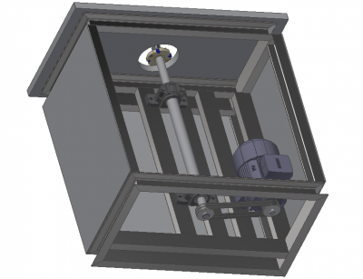

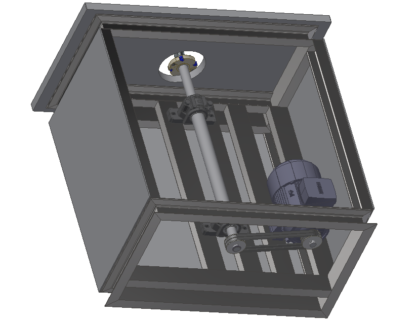

Cześć!
Jestem amatorem, który dopiero niedawno zaczął przygodę z budową frezarki. Zacząłem od projektu dolnowrzecionowej frezarki do drewna. Mam do Was pytanie, może ktoś się zna - chciałbym zaprojektować mechanizm, który pozwoli na podnoszenie oraz opuszczanie blatu (mam dwa rodzaje konstrukcji, prowizoryczny zamieściłem poniżej na zdjęciu).
Myślałem o tym, by zastosować przekładnię ślimakową i za pomocą kierownicy do regulowania móc regulować położenie stołu góra dół, ale nie bardzo wiem czy takie rozwiązanie byłoby dobre i jak rozmieścić mechanizm, żeby wykorzystać co najmniej dwa podnośniki regulowane góra-dół za pomocą pokrętła (kierownicy). Czy ktoś zna takie rozwiązanie lub może lepsze ?
Inne pytanie jakie się nasuwa to regulacja położenia wrzeciona - góra-dół, tu już raczej gorzej bo trzeba by było z wiadomych przyczyn zapewnić również ruch całego zespołu napędowego góra-dół. Czy ktoś może pomóc ?
Z góry dziękuję za wszystkie sugestie i odpowiedzi. :wink:

Jak będzie regulacja wysokości stołu to w takim razie po co regulacja wysokości zespołu napędowego?
Albo jedno, albo drugie.

Do autora tematu,proponuję udać się do pierwszego lepszego zakładu- warsztatu stolarskiego.Kolega na własne oczy zobaczy zasadę działania frezarki.Fabryczne frezarki mają opuszczane-podnoszone wrzeciono,w nowszych typach również pochył wrzeciona pod kątem.
