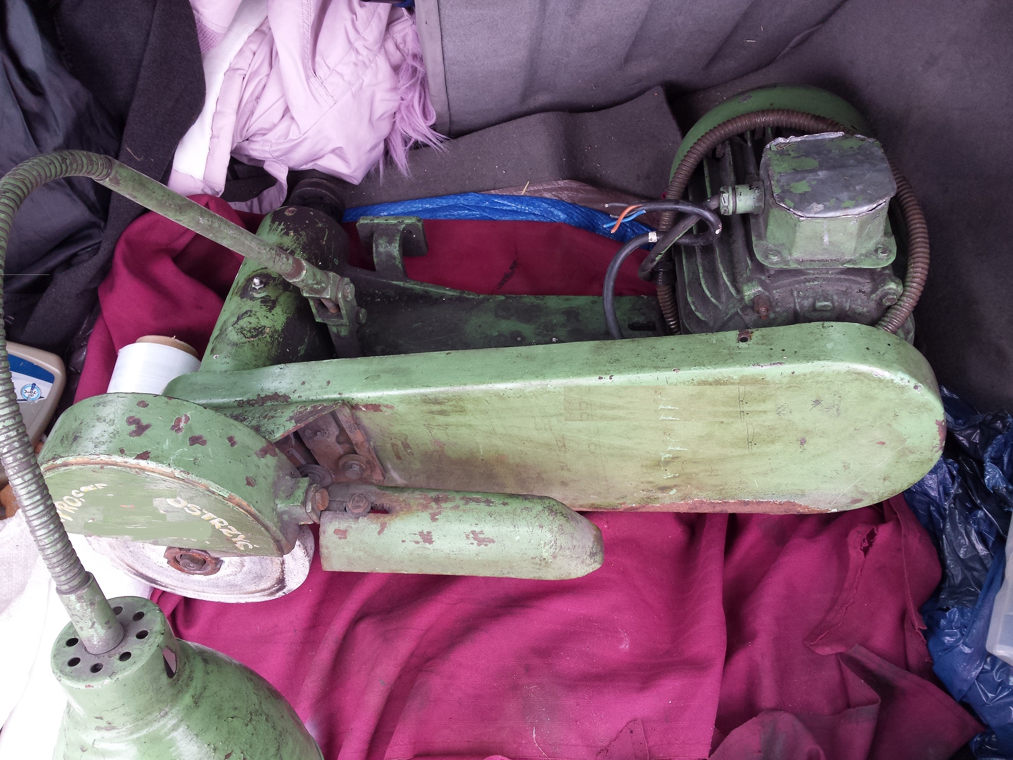

Wpadło mi w ręce coś takiego. Zastanawiam się czy to przystawka szlifierska do tokarki? Długość tego ustrojstwa to około 70 cm. Prawdopodobnie będe chciał to sprzedać dalej. Dlatego tez pytam za ile można to sprzedać ewentualnie.

Tak to fortunka do tokarki.

Mimo że siedzę na tym forum od kilku lat codziennie, to mój pierwszy post więc chciałem się przywitać:-). Cena zależy jak bardzo szybko chcesz to to sprzedać. Na poltarach aukcyjnych ceny są od kilku stów do kilku tysięcy, przy tym ostanie wiszą miesiącami a nawet latami. Po niżej tysiąca prawdopodobnie sprzedaż szybko, jak chcesz więcej musisz poczekać na zainteresowanego klienta.

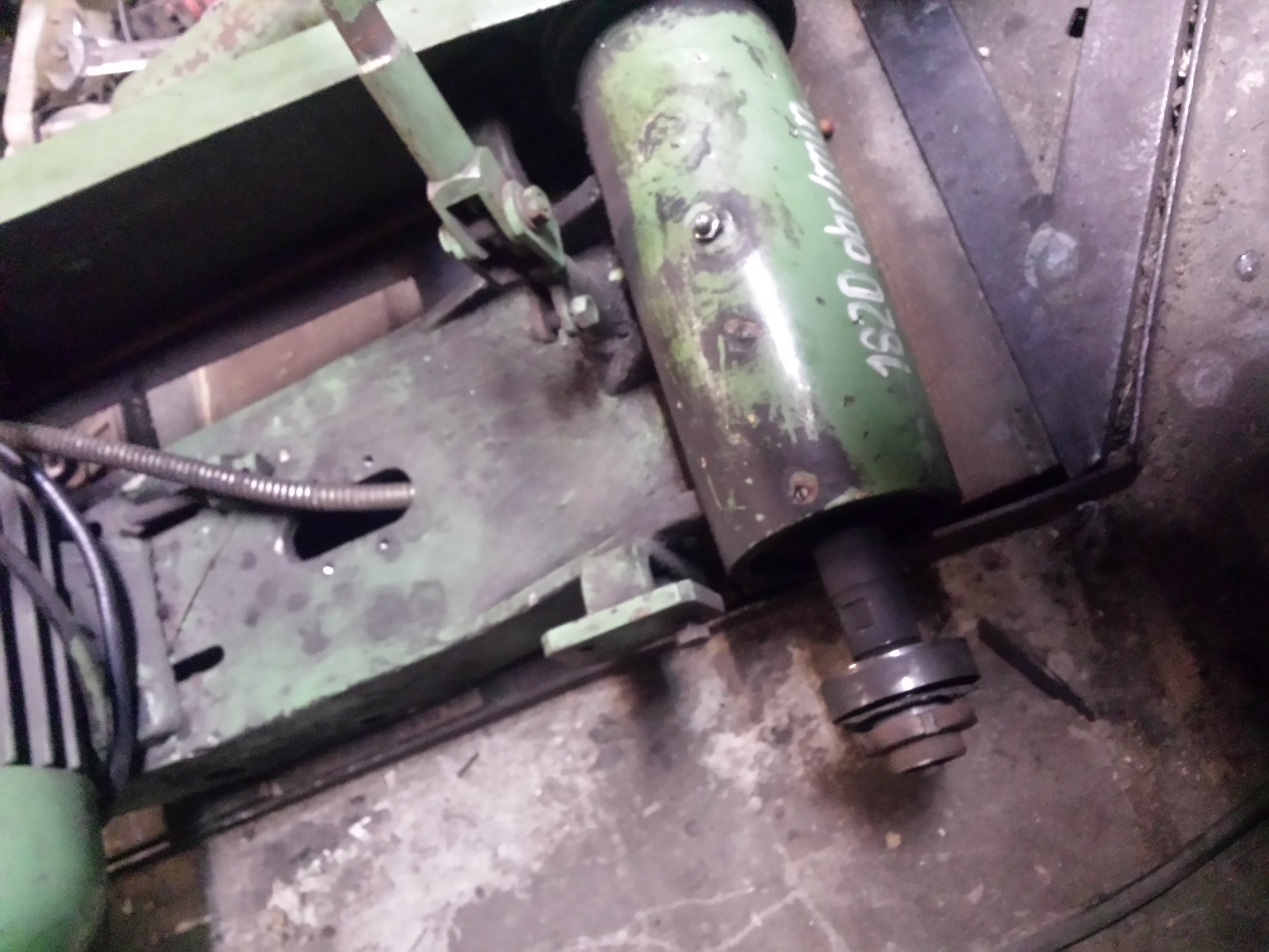

Zastanawiam się jak to było mocowane, albo do jakiej maszyny to było. Może ktoś wie.

Mam podobną, tylko ma nieco krótsze ramie (60cm). Jak łożyska ma wyrąbane to się jedynie nada do przerobienia na ukośnicę do cięcia rurek ;) Koszt zmiany łożysk skośnych precyzyjnych w takiej fortunce to koszt około 800 - 1000 pln. Kupno taniej używki to loteria, bo wiele pochodzi z warsztatów, w których nikt nie zawracał sobie du** dobrym wyważaniem tarcz szlifierskich i maja skatowane łożyskowanie. W najlepszym wypadku wystarczy skręcić i skasować luz... czasem bieżnie łożyskowe są zarypane że nic nie pomoże.

Też tak właśnie myślałem,że w razie czego fajna ukośnica do cięcia metalu by była. Ale jak to jest mocowane na maszynie? Ja tylko widziałem takie co do imaka były mocowane. Jak to załączyłem to chodziło cicho. Rozumiem że trzeba by było pomierzyć bicie na stożkach, tak?
Jeśli miałbyś założoną na maszynie, to może mógłbym prosić jakieś zdjęcia jak to wygląda.
No i też wydaje mi się, ze jak ktoś miałby na nią robotę to dołożyć 8 stówek na łożyska to tylko się cieszyć. Bo Nówka w sklepie to lekko z 5 tys. Jak za takie maleństwa tyle wołają.
