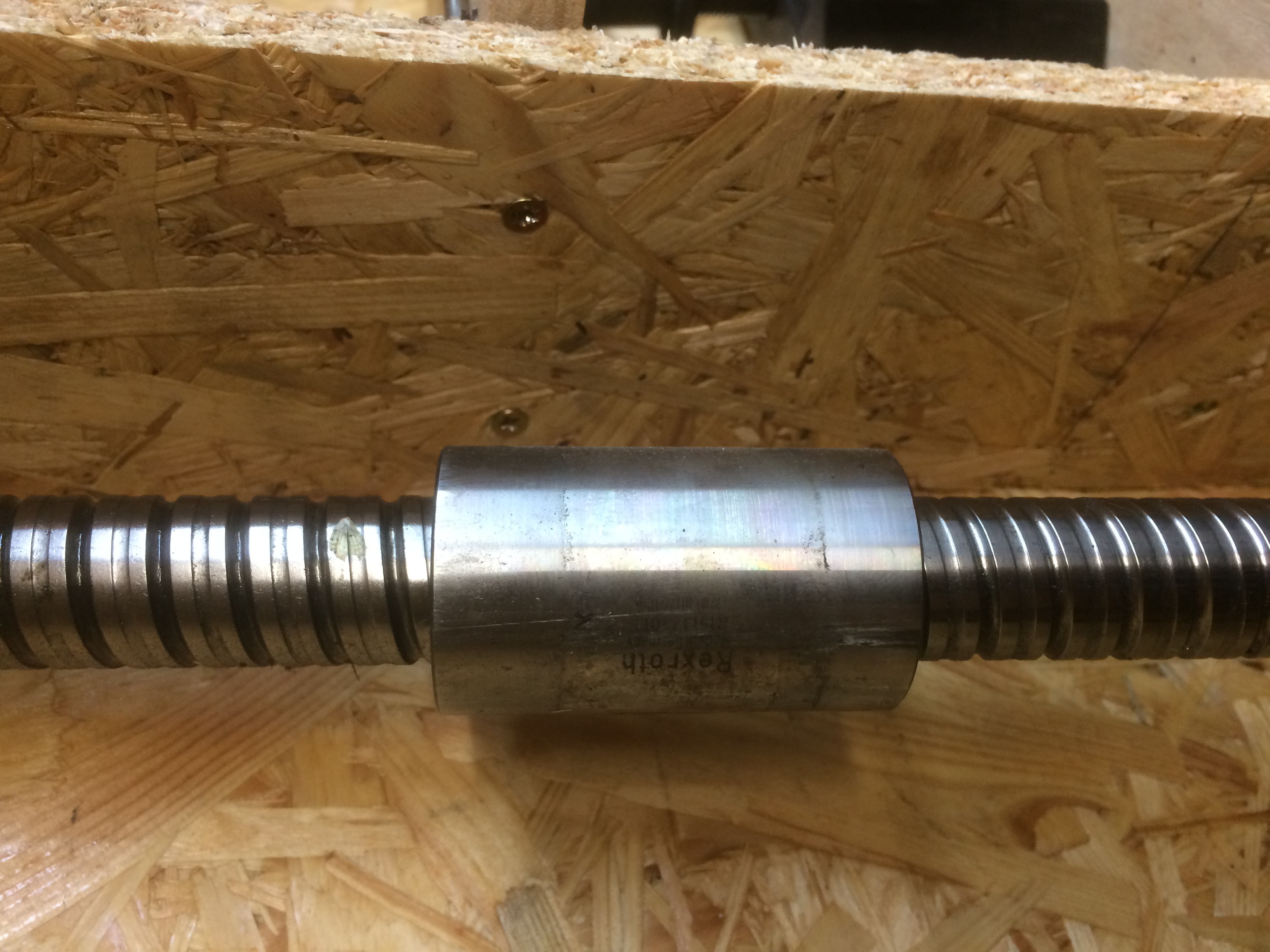

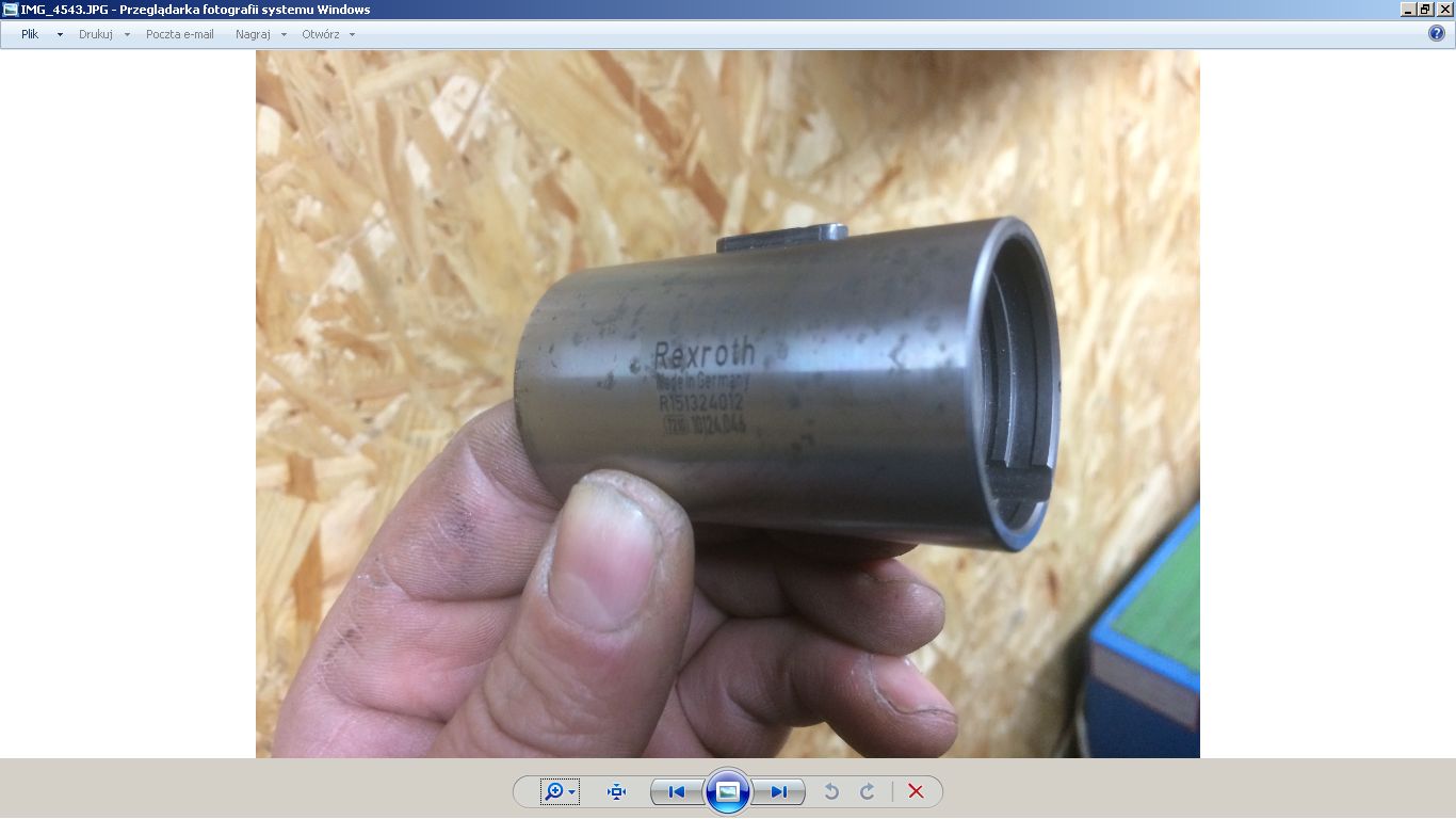

Witam czy ktoś spotkał się z taką nakretką kulową chodzi mi o korpus do zamocowania jej ,posiadam takie śruby,chciał bym je zastosować do frezarki

Nie spotkałem takiej, ale jeżeli masz oznaczenie, to zadzwoń do przedstawiciela:
http://www.automationstechnik.pl/ . Jakiś czas temu byli bardzo sympatyczni i zapewne nadal są.

mysle ze zrobie korpus do osadzenia tej nakretki i dwa dekielki skrecane

Zazwyczaj robi się obsadę z otworem pod nakrętkę oraz żłobieniem pod wpust oraz dokręca się odpowiedni dekielek od przodu. Wpust blokuję obrót a dekielek przesuw. Teoretycznie sam dekielek też może wystarczyć, jeśli będzie odpowiednio mocno dociskał nakrętkę, raz spotkałem się z takim rozwiązaniem w przemysłowym profesjonalnym stole krzyżowym.

Myślę że ta obudowa będzie pasowała to tej nakrętki:
https://www.boschrexroth.com/en/xc/prod ... ousing/mga
