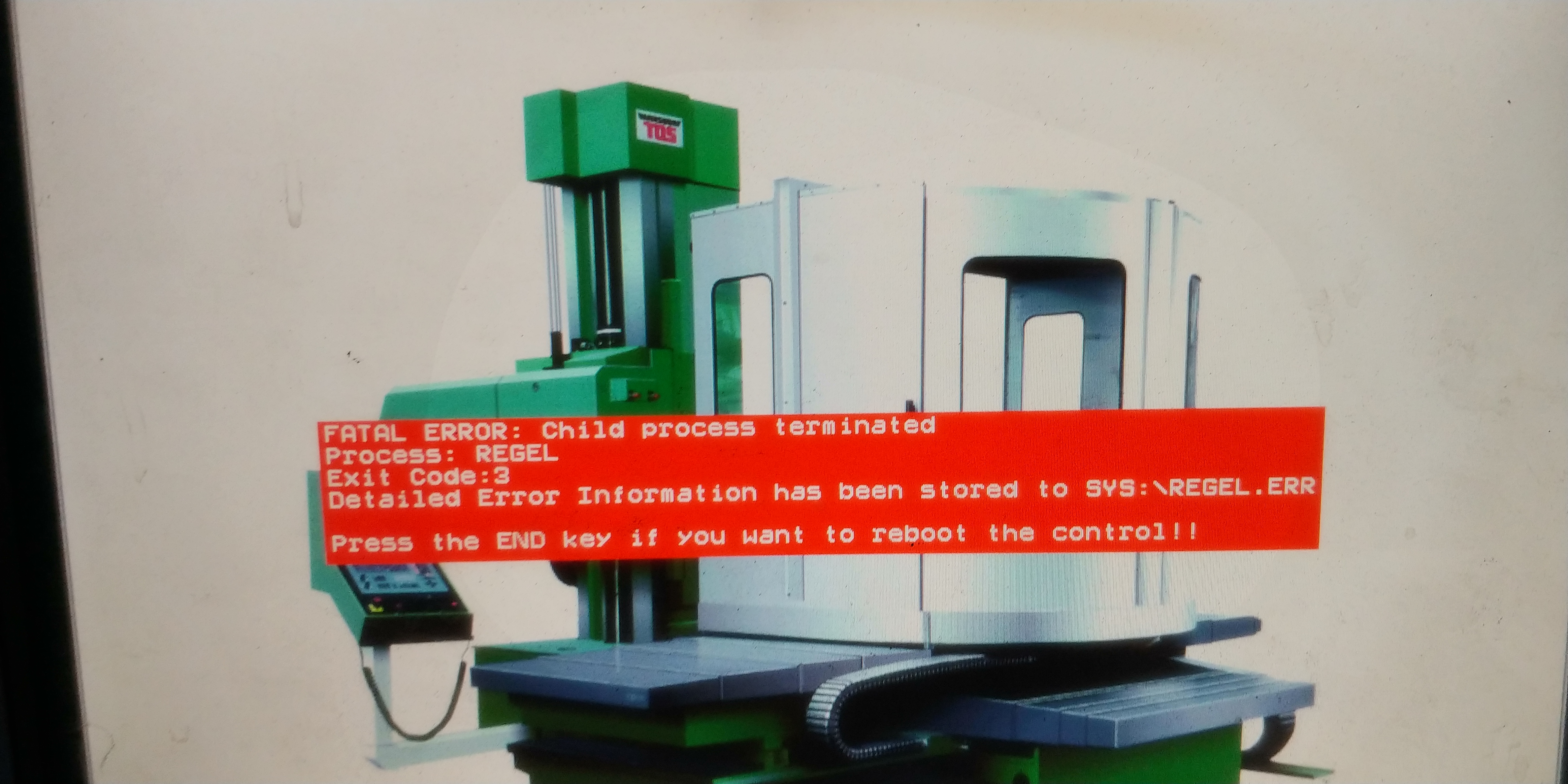

Witam, mam problem z obrabiarką TOS WHQ 105 Varnsdorf,
mianowicie po skończonej obróbce było wszystko w porządku, przy kolejnym uruchomieniu wyskoczył problem jak w załączniku,
wyciągnąłem plik o którym mowa i jego zawartość opis jest następujący:

Panowie, czy macie jakiekolwiek sugestie czego mogę tutaj szukać aby wzbudzić go do "życia" ?
TOS WH(Q) 105 Varnsdorf
Fatal Error Child process terminated

Witam, mamy podobny problem. Czy udało ci się to rozgryźć? Co było powodem?
