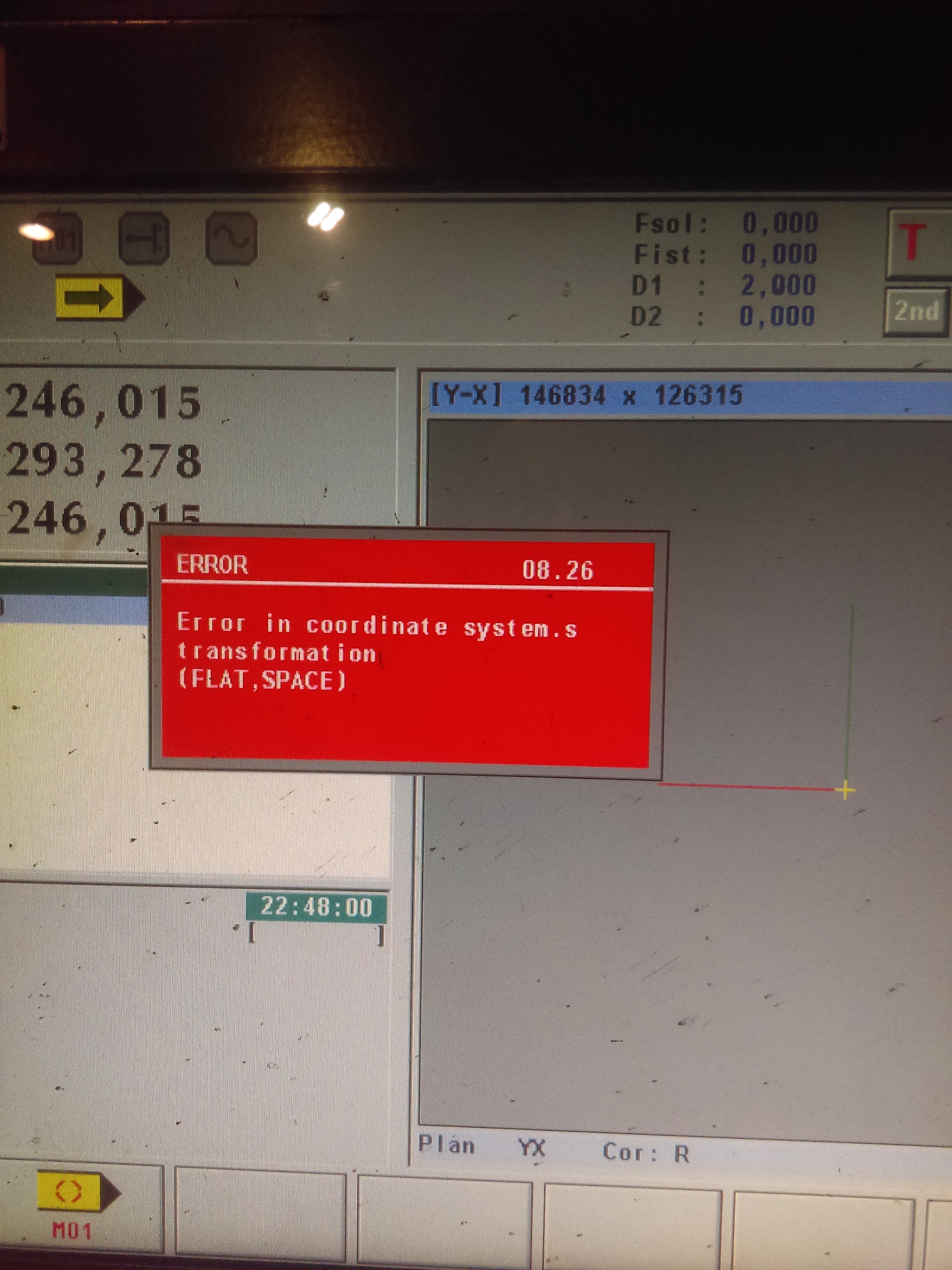

cześć, potrzebuję twojej pomocy, to jest maszyna cnc ecs 859 po tym, jak odniesienie zostało wykonane, używa tylko tabeli 1400 mm Obrazek i zgłasza limit, jak wyregulować współrzędne normalnego chodzenia, ponieważ jest to 6000x2000
