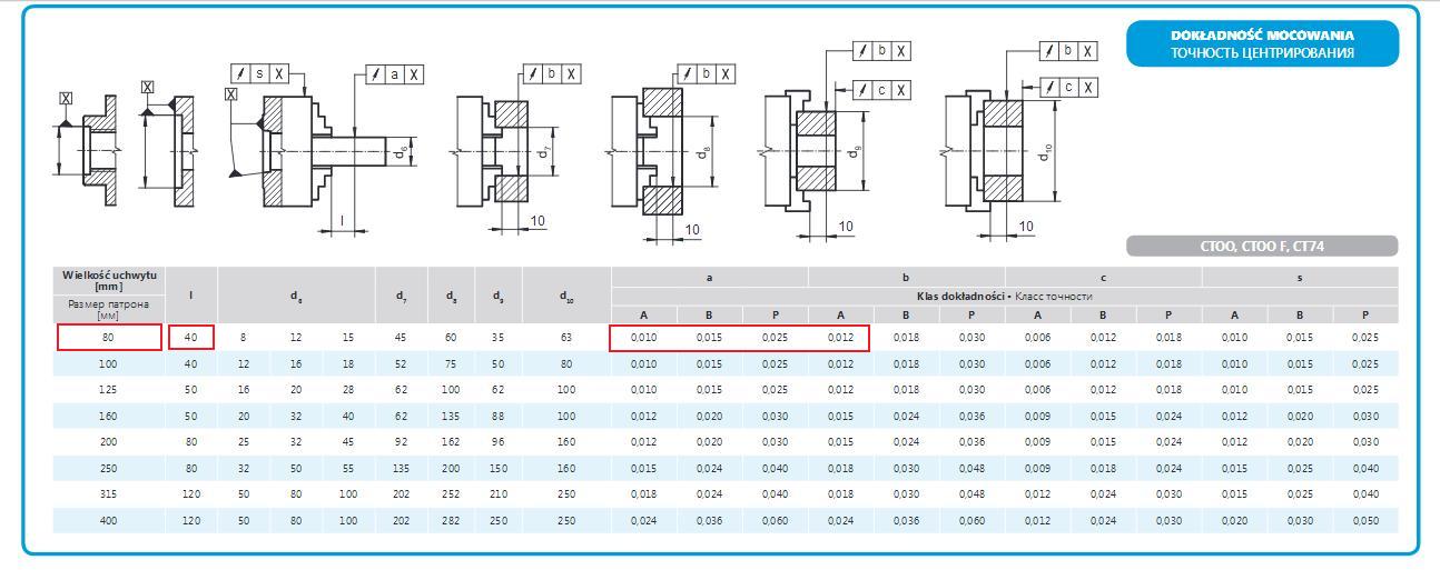

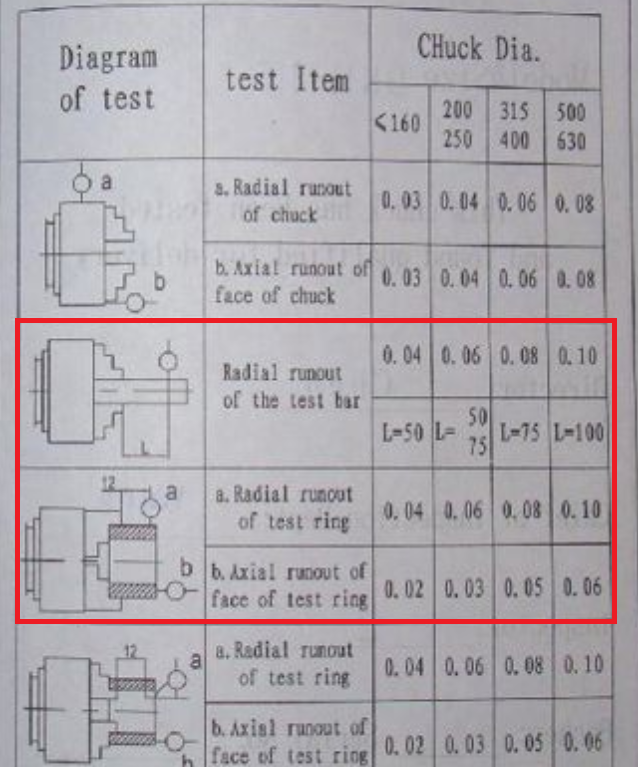

Panowie, tak jak w tytule i w opisie. Zakupiłem uchwyt z tematu i zastanawiam się gdzie znajdę informacje odnośnie bicia uchwytu? Na stronie producenta nie znalazłem (chyba, że gdzie jakoś pominąłem...) Chodzi mi o takie informacje jak na poniższym załączniku głównie na detalu i jego odległości "L: od uchwytu.

Dzięki kolego! Faktycznie pominalem to jakoś, tylko kolega dał niewłaściwą tabelka, no ona się tyczy chyba zaciskow (CTxx), a ja mam uchwyt Tokarski 3204 czyli tabelka z 32xx.... :)
