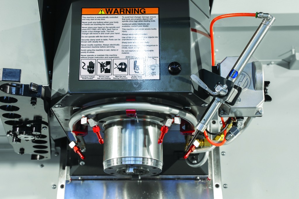

Pracuje na VF4 i mialem przyjemnosc popracowac troszke na VF3SS... Bardzo dobre maszynki... Jesli masz zamiar obrabiac twardsze materialy (a wykrojniki sa raczej twarde) to celowalbym w serie VF niz mini mill z racji sztywnosci... Przy zakupie (uzywka) zwroc uwage czy jest wyjscie na A-axis - bardzo przydatne do ewentualnej rozbudowy. Dodatkowo programowalna dysza chlodziwa to cudo
Chlodzenie przez wrzeciono lepsze ale bardziej upierdliwe... Trzeba pilnowac uszczelnien bo szlag trafi wrzeciono i uzywac narzedzi z chlodzeniem...

Re: Szukam Frezarki Haas
Oryginalna HAASowa ma jedną dyszę i już bardzo fajnie daje radę
A tutaj ewentualnie zarąbisty upgrade
Uważam , że Haas jest dość dobrze wyposażony i nie trzeba kombinować.Petroholic pisze: ↑06 sty 2019, 13:55Oryginalna HAASowa ma jedną dyszę i już bardzo fajnie daje radę
