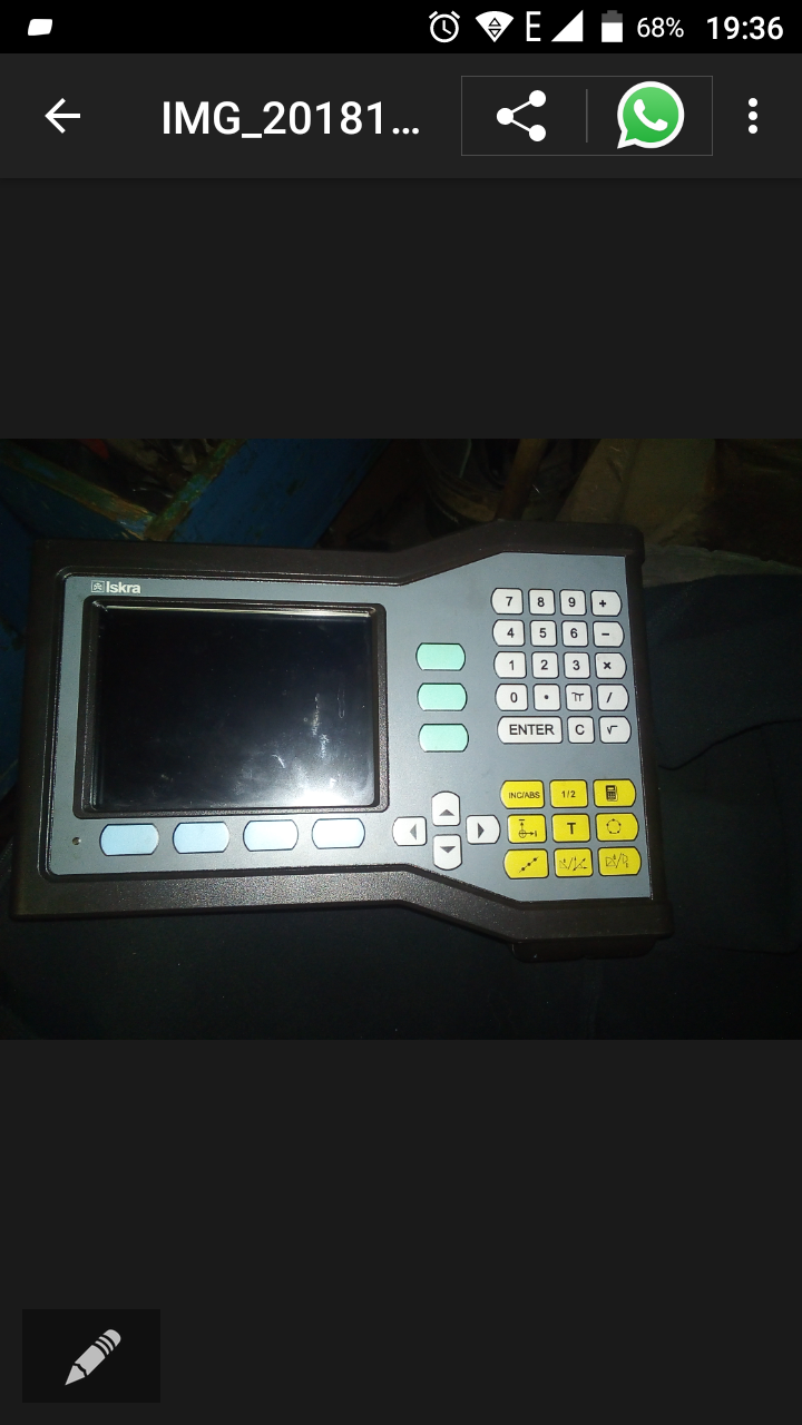

Witam potrzebuje pomocy w sprawie doboru liniału do odczytu położenia npl30. Dostałem taki ekran i chciałbym go zastosować w tokarce tos sv18ra metr toczenia. Ciekaw jestem również ceny takich liniałów jeżeli są to duże pieniądze po prostu dam sobie spokój. Dziękuję i pozdrawiam

Wygląda na to, że jeden liniał to 1700zl. https://www.kammar24.pl/cyfrowe-przetwo ... -8945.html

Identyczny liniał około 250zł w chinach z darmową wysyłką DHL, pół roku temu kompletne DRO 3 axis kupowałem za około 850zł z vatem (2x 1000mm + 800mm)

Niestety link który wkleił kolega Pirat nie pokazuje przedmiotu(jest niedostępny). Kolego Patrykb czy mógłbyś podać mi namiar na chiński odpowiednik. Dziękuję

Pierwszy lepszy (ja mam trochę inny): https://www.aliexpress.com/item/3-Axis- ... st=ae803_4
Link kolegi działa w oryginalnym poście, z cytatu już nie.
Jednak pomyłka, 850 bez vatu było, obsługa celna DHL doliczyla tylko vat.
