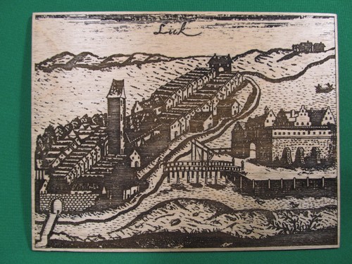

Kiedyś postępowałem tak:
- lakierowałem sklejkę Caponem (nawet kilka razy)
- laserowe grawerowanie (wypalanie)
- malowanie bejcą (ciemną - brąz, czarna...)
- szlifowanie papierem ściernym: ścieram lakier, pod nim pokazuje się jasna sklejka
- w rowkach zostaje ciemna bejca
- lakierowanie Caponem sałej powierzchni
Przesyłam zdjęcie graweru starej ryciny na sklejkę (dużo więcej czasu zajęło przygotowanie bitmapy) Obrazek
