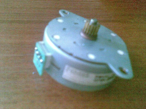

Mam pytanie do bardziej doświadczonych. Mianowicie steruje 1/2 kroku silnik krokowy PM55L048 (poniżej zdjęcie i nota katalogowa) napięciem 12 V, a on nagrzewa się dość znacznie . To znaczy, że nie da się długo na nim palca trzymać. Czy to jest normalne ?? Dodam że silnik działa prawidłowo, nie gubi kroków itp.
Pozdrawiam Paweł

Temperatura pracy silnika krokowego wynosi ok. 70- 80 stopni i z pewnością nie utrzymasz go w palcach.
Temat byl omawiany na forum 100 razy albo i więcej , trzeba poszukać i poczytać.

Jeśli sterujesz silnik mikrokrokiem 1/2, to nie ma problemu, niech się grzeje. Jednak jeśli sterujesz półkrokiem tzn. okresowo pojawia się 100% prądu w obu fazach (sterownik np. L297+L298), to silnik jest trochę przeciążony. Co prawda średni moment trzymający jest większy od nominalnego ale silnik (magnesy) można przegrzać.
Możesz ograniczyć napięcie zasilania albo zastosować radiator na silniku.
