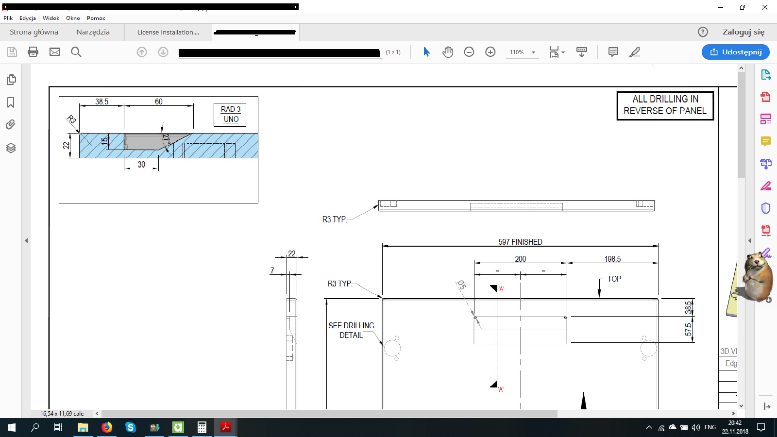

Sprawa teoretycznie prosta. Potrzebuje wyfrezować nie typową kieszeń. totalnie brakuje mi pomysłu jak to zrobić w alphacam-ie. Czy ktoś byłby łaskawy i mógł oświecić ten mój durny siwy łeb? w innym programie wprowadził bym frezowanie po kształcie czy linii ale w alphacam-ie tej opcji nie widzę

Kieszeń to kieszeń- to 2,5D więc przekrój stały. Tutaj musisz wybrać odpowiednią opcję ze strategii 3D. Nie wykluczone, że najprościej będzie podzielić na kieszeń (z płaskim dnem) i wierszowanie powierzchni skośnej.

Teoretycznie to ja to wiem tylko jak to zrobic? dokladnie na to mi brakuje pomyslu. dwa ze bardo dlugo sie nie bawilem zadnym programem cam i mam spory zanik pamiéci

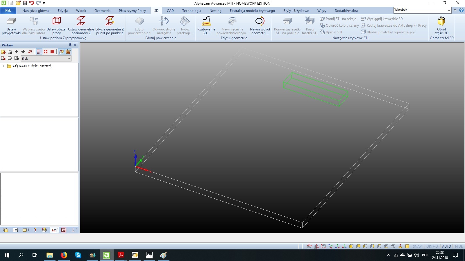

wersja softu jaką mam w pracy nie ma modułu obróbki 3d wiec rozwiązałem to w inny sposób. Narysowałem ścieżkę narzędzia spline i powtórzyłem co 5mm w poniedziałek sprawdzę jak to wyjdzie :D :D :D ogólnie rzecz biorąc uważam za poroniony pomysł bo tu i tak wejdzie klamka zakrywająca wszystko, ale jak każą to się robi :D :D :D

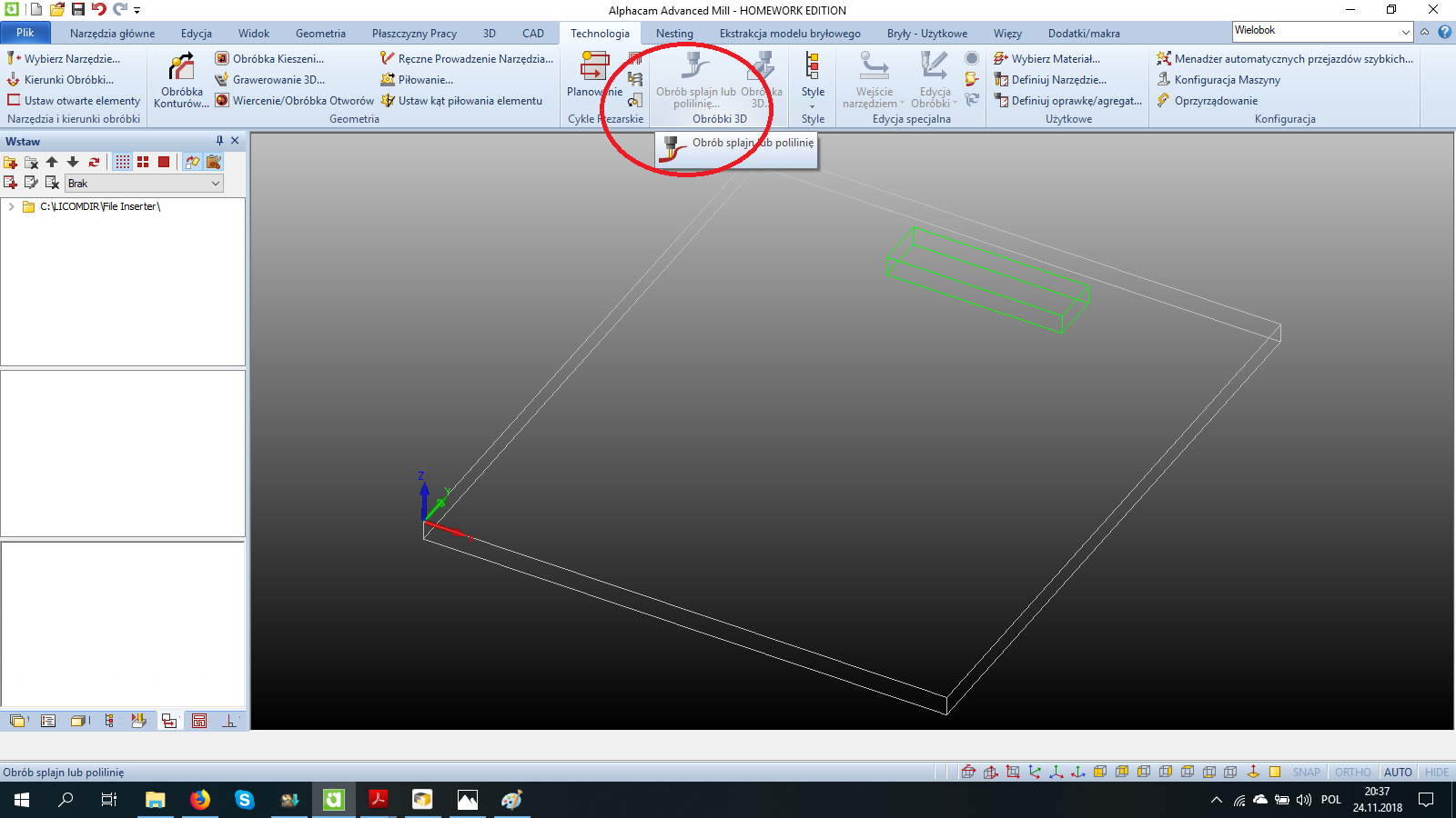

Wzór nie mam modułu obróbki 3D w pracy :D :D obróbki 3D są dostępne w najwyższym module alphacama.
Za wielu opcji do wyboru nie mam
Skorzystałem z tej opcji
została mi kwestia dobrania gęstości przejść ale to będę testował w poniedziałek. Oczywiście cały czas jestem otwarty na wszelkie sugestie. Po pięciu latach nie tykania camów sporo mam do przypomnienia
