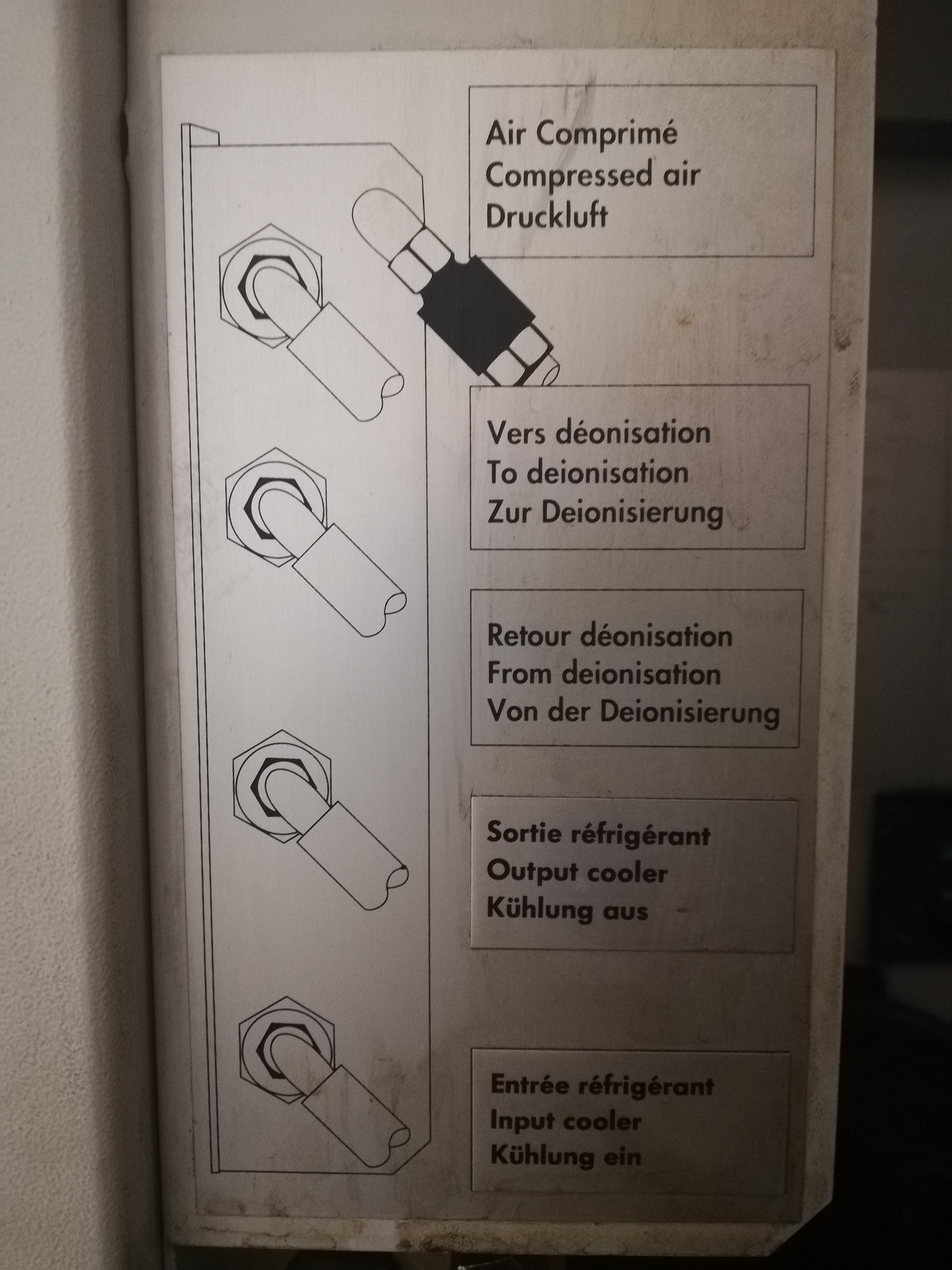

3.) Podłączenie - nie ma chillera - musimy zakupić - 1 gniazdo jest od powietrza,4 i 5 idą do chłodnicy/chillera, ale pytanko co podpina się w 2 i 3 gnieździe od góry? zdj:

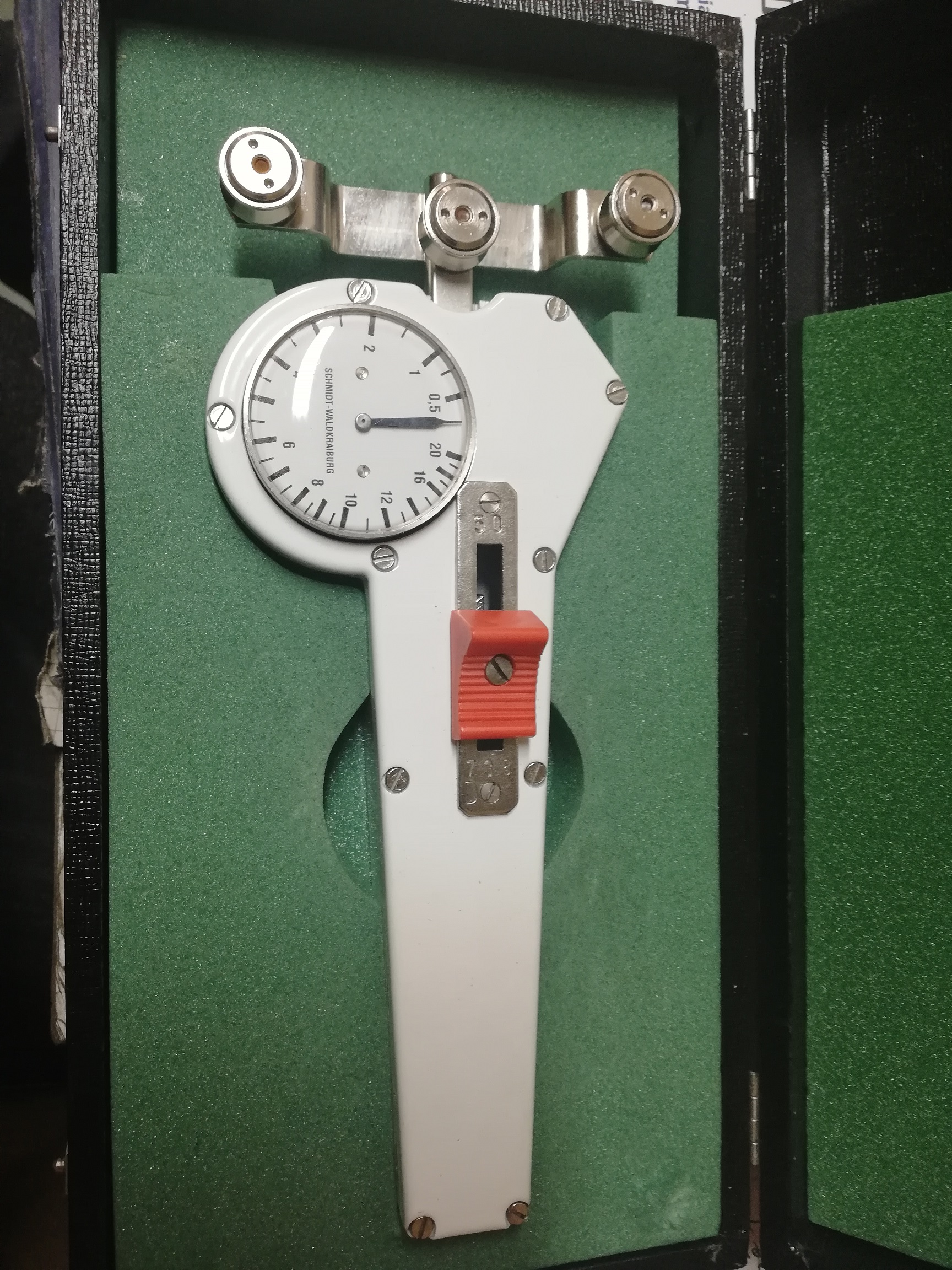

4.) Pytanko - do czego służy ten przyrzą? zdj:

W gniazdo 2 oraz 3 podłącza się zbiornik z żywicą dejonizacyjną. Jak nie masz zbiornika i żywicy to możesz palić ale góra jeden dzień.
Żywica ta dba o to by woda demineralizowana pozostawała demineralizowaną.
Zbiornik to cylinder wysokości niecałego metra i średnicy około 20 cm z kilkoma sitkami aby żywica nie przedostawała się do części roboczej maszyny.

Przyrząd z ostatniej fotki służy do sprawdzania naciągu drutu - to tensometr. Włączysz maszynę i znajdziesz w menu EXE> parametry użytkownika /generatora parametr WB który określa naciąg drutu. Włączasz przewijanie, dokładasz przyrząd i patrzysz czy to co na tensometrze jest tym samym co na ekranie.
