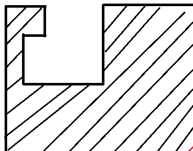

Witam, jaką operacją poza "frezowaniem rowka obwodowego" z mill_planar(błąd wyskakuje) można to obrobić?

- rowek "po obwodzie" czy prostokreślny?
- załącz plik *prt najlepiej

Post napisał: abcdef » 17 lis 2018, 17:56
takie coś. prt nie da załączyć

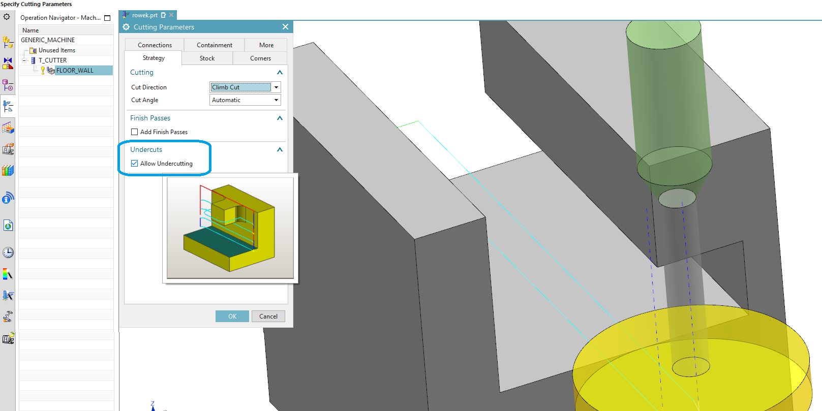

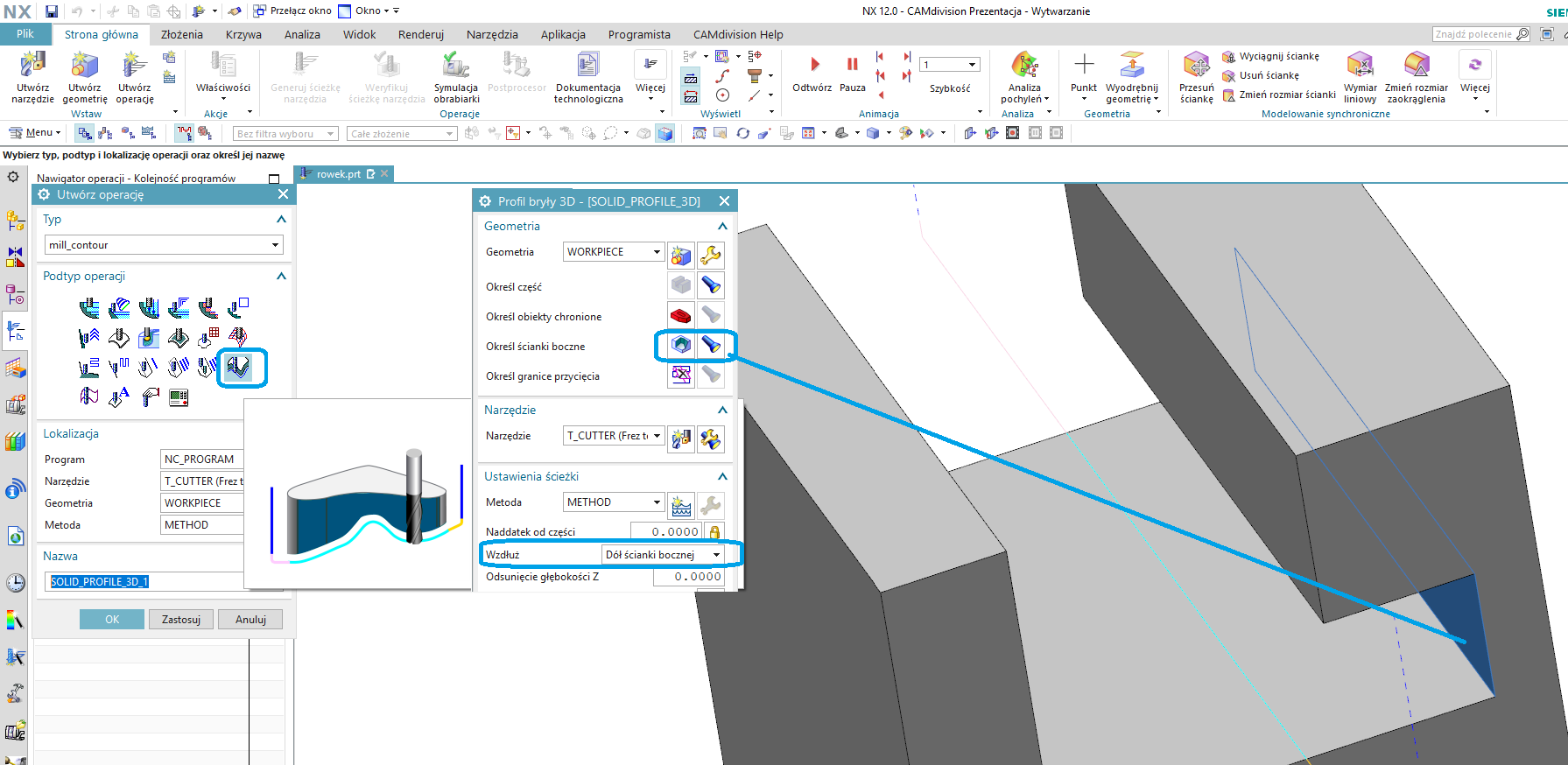

Post napisał: nxcam » 18 lis 2018, 10:33
1) za pomocą floor_wall:

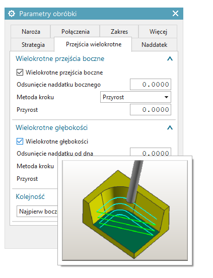

2) za pomocą solid_profile_3d:
- tutaj przejściami bocznymi i głębokościami skrawania steruje się na karcie "Przejścia wielokrotne" w Parametrach obróbki:

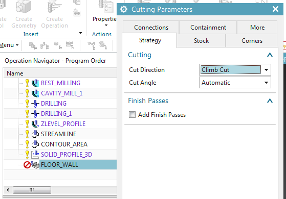

Post napisał: abcdef » 18 lis 2018, 10:56
nie mam belki undercuts w nx12. Może trzeba coś przełączyć gdzieś i się pojawi?
nxcam
Posty: 734
Lokalizacja: Tuszyma
Re: Frezowanie rowka prostego
Post napisał: nxcam » 18 lis 2018, 11:01
- w operacji floor_wall to standardowa opcja...
abcdef
Posty: 367
Rejestracja: 11 mar 2018, 10:39
Post napisał: abcdef » 18 lis 2018, 11:15
nie u mnie. Ale solid działa.
nxcam
Posty: 734
Post napisał: nxcam » 18 lis 2018, 14:29
- ta opcja jest standardowo dostępna w każdym pakiecie/licencji NX CAM, więc może to kwesta instalki ?
