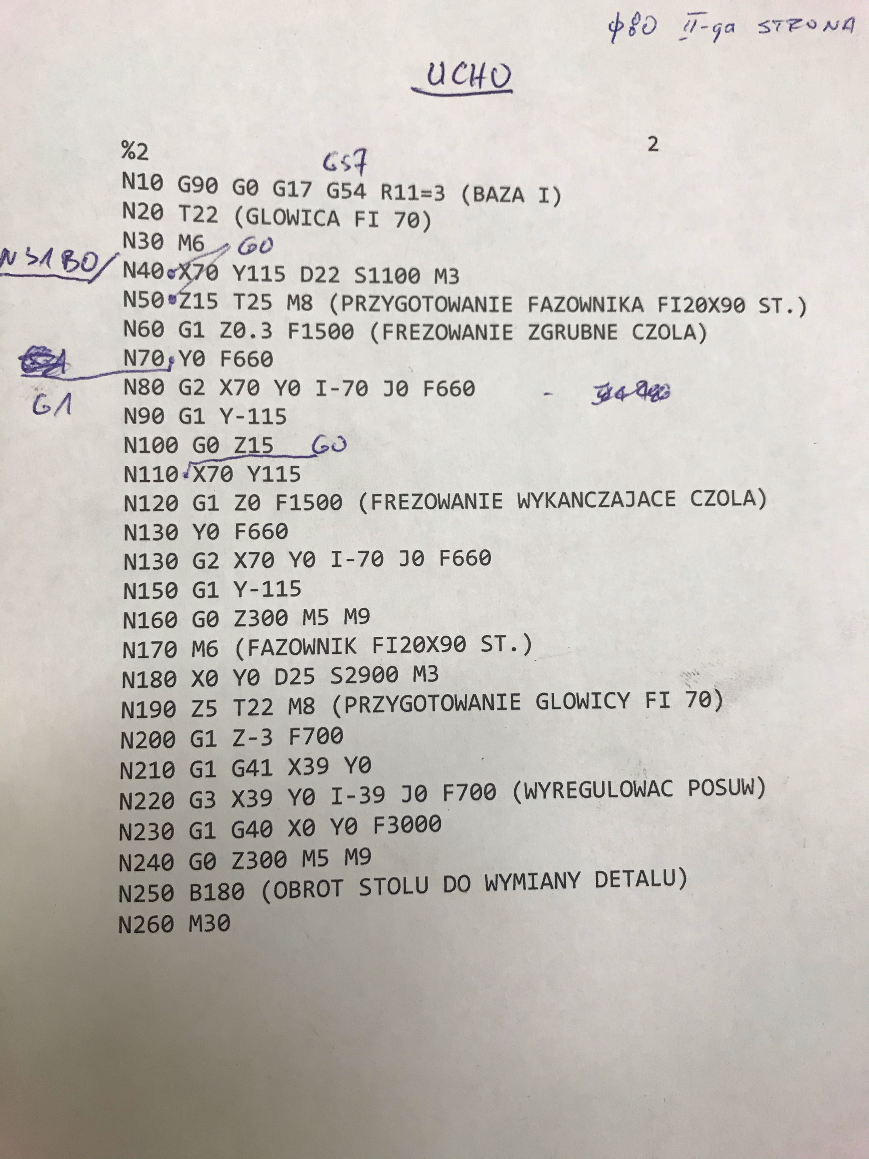

Witam. Mam problem z przegraniem programu na HP5 Siemens Sinumerik 810. Problem na pewno wynika z błędów w znakach. Jako że sam nie piszę programów ciekaw jestem czy istnieje program do sprawdzenia poprawności napisanego(.txt) programu? Program jest krótki ale ciągle nie możemy wychwycić błędu. Będę wdzieczny za odpowiedź. Pozdrawiam
