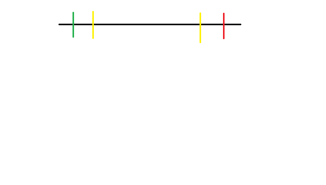

Witam, jak poprawnie dobrać łożyska do układu zamieszczonego w załączniku?
kolor żółty - łożyska
kolor zielony - koło pasowe
kolor czerwony - koło zębate łańcuchowe

najpierw musisz policzyć siły działające na łożyska. Przy tym pewnie już się zatrzymasz. Ale gdyby ci się to udało to przeczytaj następnie to: http://bearings.webpassion.pl/help_1.html
P=wFr - z tego policzysz siły na kołach i potem na łożyskach.
P-MOC
w-szybkość kątowa(małe omega)
F-siła
r-promień

Właśnie jest tak jak mówisz, dalej wiem jak dojść do nośności łożysk i obliczyć wszystko tylko brakuje mi informacji jak obliczyć siły działające na koła zębate/pasowe by dalej obliczyć reakcje w łożyskach.

Na wale umieszczony będzie bęben na którym w odległości "x" umieszczone będą 4 noże tnące. Koło pasowe odpowiedzialne jest za nadanie prędkości obrotowej pochodzącej od silnika by otrzymać odpowiednią siłę P na ostrzu noża natomiast koło łańcuchowe przenosi prędkość obrotową na drugi wał.

Dlaczego? Potrzebuje tylko wartości momentu skręcającego, czy w tym przypadku moment od silnika który jest przełożony przez przekładnie pasową będzie tym momentem skręcającym? Dalsze obliczenia są dość schematyczne

To jest tylko teoretyczne zadanie w celach obliczeniowych
