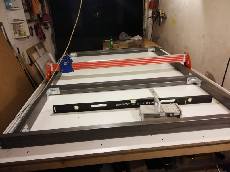

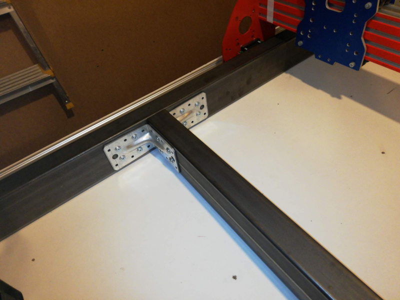

Zebrałem się w końcu na kolejną modyfikacje według przedstawionego wcześniej planu. Pozwoliłem sobie profile jednak poskręcać przez co mogę być zjebany tutaj :) bo powinienem to pospawać ale dużo się nabiegałem na około maszynki starając się jak najdokładniej wszystko mierząc i mierząc i mierząc i udało mi się uzyskać bardzo odpowiednio mnie satysfakcjonujące wymiary i kalibracje do tego co będę potrzebował robić. Na dniach już mam dostać resztę brakujących części.
Użyte profile to 8cm/4cm o ściance 2 mm, kątowniki ciesielskie o grubości ścianki 2,5 mm. Wymiar roboczy wyszedł mi z racji ograniczenia przez profil C-beam to 170 cm na 126 c. Wózki HIWIN HGW 20 CC. Paski jakie będą użyte to HTD 3m 15mm.

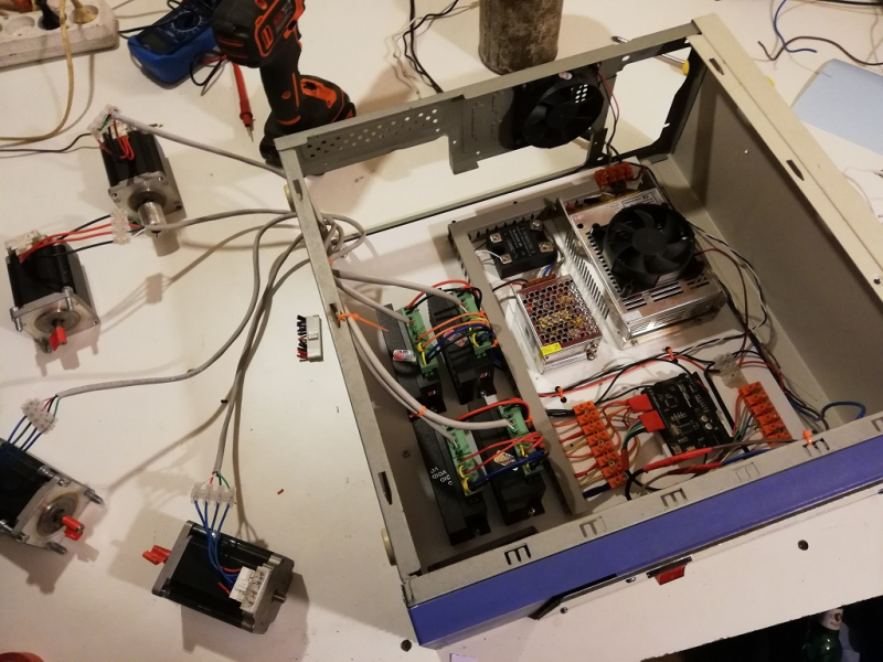

Rzut oka na kontroler, który dokańczam. Sterowniki TB 6600, Silniki Sanyo Denki 3A.
Maszynka
Profil C-Beam osi X był zamontowany tylko testowo w oczekiwaniu na części i do pomocy podczas mierzenia i ustawiania.
Pozostaje dokręcenie blatów oraz montaż kolejnych części jak przyjdą na dniach.

Mały update. Zabieram się powoli do rozkładania kabli i podłączenia. Paski jakie użyłem to HTD 3M 9 mm, a napinacze zrobione z łożysk i sie póki co sprawdzają, zobacze jak puszcze testy. Bliżej jak dalej do uruchomienia.

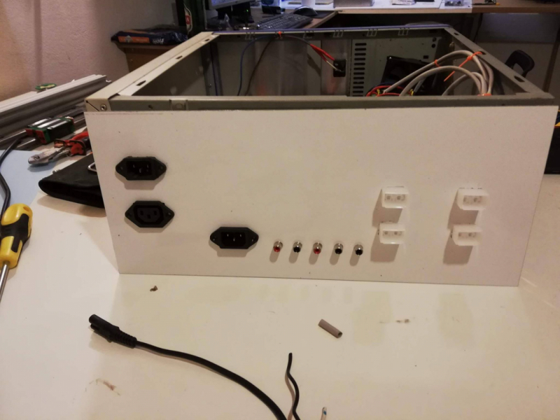

Mały update z początków okablowywania.

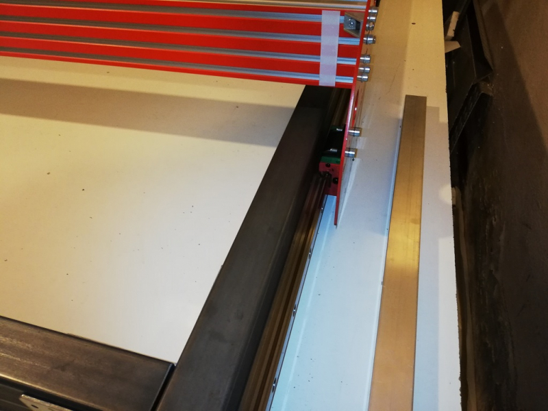

gohu
Posty: 38
Rejestracja: 02 sty 2016, 17:39
Lokalizacja: Jawor/Lubin
Re: Modyfikacja frezarki 2000x1500
Post napisał: gohu » 11 lis 2019, 17:59

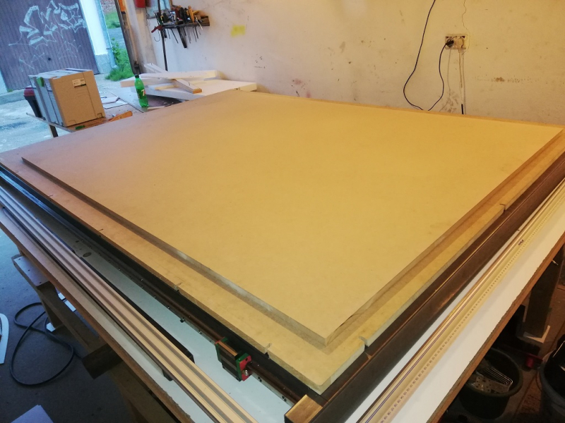

Witam ponownie. Jako ze ostatnimi czasy dostałem parę ciekawych zleceń w plexi to maszynka musiała dostać parę modyfikacji.
Pierwsza opcja było wykonanie podświetlenia oraz odsys wiórów. Po tym zrobienie otworów i rowków pod blatem dla podsysu. Następnie planowanie stołu z mdf.... robiłem to dwa razy, pierwszy i ostatni, syfu masakra ale plus taki, że zmotywowało mnie to do posprzątania.
Za " pompe próżniową" służy stary zelmer i o dziwo sprawdza się wyśmienicie!!
