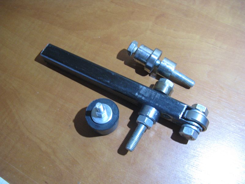

Jakie rolki do łuparki ?
xnd2015
- Posty: 12
- Rejestracja: 09 sie 2016, 18:56
- Lokalizacja: Jasło
Witam , zrobiłem powyższa łuparkę. kłopot w tym że użyłem zwykłych łożysk w spuście (średnica wewnętrzna 10 mm , zewnętrzna 30 mm) i szybko popękały (założyłem że spust dociskający listwę zębatą M4 która jest połączona z kołami zamachowymi do wałka nie będzie narażony na duże obciążenia). Jednak powstające luzy w obudowie i na spuście spowodowały bicie i pękanie łożysk, jakie łożyska byście mi polecili do spustu ? (oczywiście spust zrobię teraz solidny w obudowie z stali 15 mm, obecna obudowa na spust zostanie ścięta do wysokości prowadzenia listwy zębatej, pręcie 20 mm, łapach na rolki 10 mm z każdej strony, przez rolkę będzie przechodził pręt 20 mm) Poniżej linki do rolek i zdjęcie błędnie wykonanego spustu.
https://www.zabi.pl/pl/kolka-oferta/77/ ... lozyskiem/
https://www.zabi.pl/pl/kolka-oferta/76/ ... lozyskiem/
https://www.zabi.pl/pl/kolka-oferta/30/poliamidowe/
